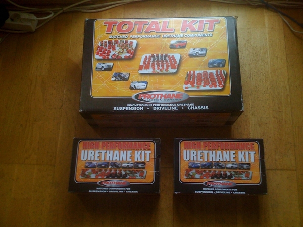

- KIT inaltare Skyjacher 2.5" (arcuri, amortizoare, brate si KIT cutie viteze): 1054.00 USD + TVA
- KIT-uri bucse Poliurethan: 372.50 USD + TVA
Probleme aparute / sfaturi utile:
- pt Jeep Wrangler TJ ( made in USA !!! ) ATENTIE MARE: toate sau 99% din suruburi si piulite sunt in INTCH nu in metric !!! deci va trebui sa folositi chei tubulare, chei simple si combinate, imbusuri si imbusuri in stea, toate in INCH, nu incercati improvizatii cu chei franceze sau altele caci puteti reusi sa deteriorati suruburile / piulitele.
- una dintre problemele de care ne-am lovit a fost dificultatea demontarii bratelor dintre punte si sasiu datorita "vulcanizarii" bucselor stock pe suruburi, necesar: aparat de sudura autogen ( nu l-am avut ).
- nu toate suruburile care se scot de pe sasiu pot fi refolosite, unul din motive fiind lungimea lor, deci va fi necesar sa aveti o relatie la un atelier mecanic prevazut cu strung si stungar calificat care va poate debita suruburi si piulite in INCH din otel.
Nota: - toate elementele vin cu instructiuni de montare, necesar suplimentar folosit: spray degresare, tiner, grund, spray vopsea (neagra).
