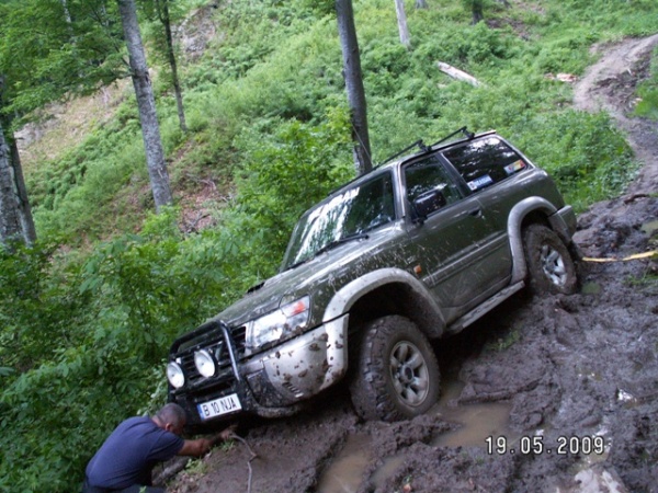

Tractozaur Postat August 19, 2009 Partajează Postat August 19, 2009 Re: anvelope patrol Eu am pe masina mea de strada, pe Neassan , care este un Y61 stock nemodificat sub nici o forma, cu amortizoarele si arcurile de la mama lui, 255/85/16 (adica echivalent 33/10,5/16) si am incercat-o ocazional :grin: si in off-road soft spre mediu, noroi, bolovani destul de marisori :grin: , etc si nu atinge deloc, nu a trebuit sa fac nici o modificare! :grin: . Precizez ca :wink: caucioacele sunt si MT-uri, adica un pic mai mari decat ceea ce e scris pe ele, crampoanele dandu-le o mica inaltime in plus... Ia de vezi cum arata si cam pe unde poti intra cu ea asa stock, fara sa atinga garantat, cu dimensiunea pe care ti-am spus-o mai sus... :grin: :h5 Off-Road Runner Off-Road Runners Team TRACTOZAUR - Nissan Patrol Y60 d`aratura Allroad Runner - Audi allroad d`oras GAZROM - ARO M461 d`epoca Trompetica - Dacia Double Cab 4x4 da vanatoare Link spre comentariu Distribuie pe alte site-uri Alte opțiuni partajare...
