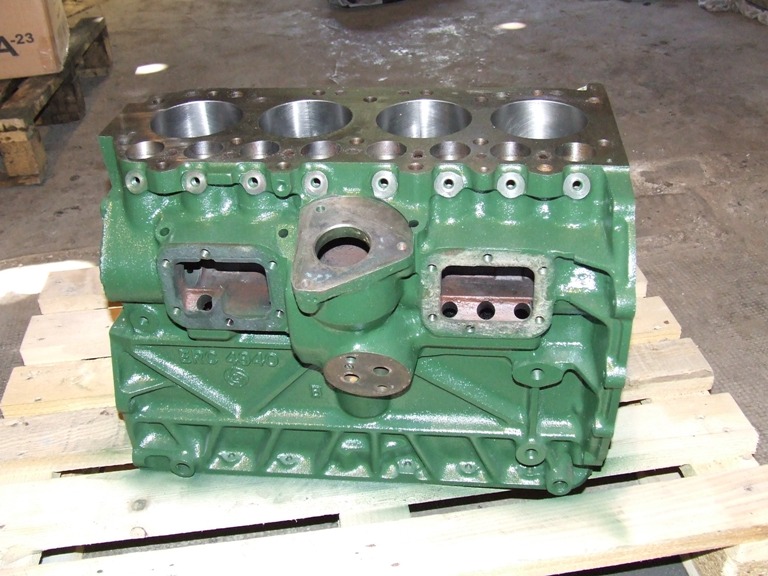

Intre timp, a venit blocul motor, cu cilindrii noi, pe care voi monta arborele rectificat la R1, cuzinetii si pistoanele cu segmenti noi.

Daca tot fusese demontat integral, motorul s-a ales, pe langa cilindrii, pistoane, cuzineti si alte maruntisuri, si cu o vopsea sa rimeze cu caroseria.
Astazi am montat si dopuri noi pe bloc. Cele vechi erau destul de ruginite, unul chiar perforat. Am gasit multa rugina depusa in interiorul blocului, intre cilindrii. Am reusit s-o indepartez mai usor cu dopurile scoase, folosind un jet de apa. Daca nu este curatata, rugina ajunge in sistemul de racire si blocheaza radiatorul. De aici multe necazuri.
