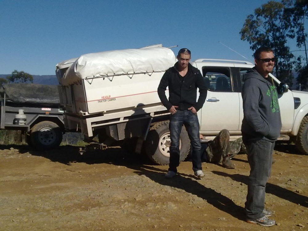

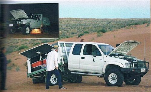

Tudor Tanase Postat Iunie 19, 2013 Partajează Postat Iunie 19, 2013 Re: Bara spate+suport rezerva K160, Designed & Handmade by Vio Aia mi-a placut mie la bara lui Vio ca pare relativ usoara. Cit tine pivotul (plus clama de inchidere) e o problema, dar ce ma inspaiminta pe mine e cind vad cite o exagerare, gen 2 roti de rezerva plus 2 canistre plus high lift etc. Bara Kaimar are intr-adevar 100kg, plus 2 roti de rezerva (aia originala de landcruiser 7.50-16 e 37kg!!!) plus 2 canistre (vreo 25 kg fiecare)... asta face total 224 kg :shock: atirnate in cea mai proasta pozitie imaginabila (adica teoretic cel mai bine incarcatura se pune intre axe nu in consola), facind pirghie pe capetele de sasiu. Recomand culcatul pe spate si explorat constructia si grosimea materialului capetelor de sasiu, dupa care e la aprecierea fiecaruia daca si cu cit vrea sa le incarce... Eu nu sint inginer deci nu pot sa ofer un calcul de rezistenta, dar cred ca e bine sa nu se exagereze cu incarcatura, de orice fel... :grin: Ca sa nu fie discutii de tipul "a mea-i mai buna", pozele de mai sus sint Nissan, Toyota, Ford si Mitsubishi :ha: 1 Cind uitam sa ne jucam incepem sa imbatrinim... Link spre comentariu Distribuie pe alte site-uri Alte opțiuni partajare...
