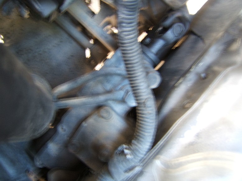

Vizitator motosebi Postat Iulie 17, 2009 Partajează Postat Iulie 17, 2009 Re: caseta directie IMS variante inlocuitoare ? Salut aseara am montat caseta de BMW seria 5 pe IMS am sa va descriu cum am procedat si cand pot am sa pun si ceva poze (curand) este destul de usor :am taiat suportu original ,apoi am sudat pe sasiu o bucata de platbanda destul de lata si de groasa 5 mm grosime 200 lungime si 100 latime am sudat placa sub sasiu cu buseuri pt rezistenta apoi am pus caseta de BMW si am facut semne in locu unde picau urechile de prindere ale casetei(caseta se prinde ca majoritatea alternatoareloc cu 2 urecki prin care trece un surub)am semnat locu apoi am sudat o teava care sta intre urechi si prin care am trecut surubul,dupa ce in prealabil aliniasem caseta cu coloana volanului am coborat caseta mai jos pt ca are si axul scurt si levieru de directie apoi pe bara mea de directie in locul capului de bara original am bagat un surub cu doua diametre unu infiletat in bara de directie (teava)iar pe ce a ramas afara am insurubat un cap de bara de Cielo care se nimere pe conul casetei de BMW si este si destul de solid sa il prinzi pe bara pana aici toate bune am inpartit caseta am mai taiat 100 mm din bara de directie sa popt sa impart cat mai egal caseta si nici sa nu-mi loveasca capu de bara in arcu de pe stanga un inconvenient minor este ca fiind levieru de comanda scurt nu se vireaza foarte mult la dreapta dar este suficient cand am terminat montatul casetei am montat pompa cu un suport confectionat de mine si care se face functie de ce motor aveti fiecare am legat furtunele am pus cureaua si vasul am bagat ulei si gata merge incredibil de usor era sa uit am pus o coloana de directie confectionata tot de mine din cea de bmw pe care am lungito si am pus 2 cruci cardanice sper sa intelegeti ceva din ce am scris aici dar esentialu este ca se nimere si se adapteza usor daca am omis ceva astept intrebari sa va spun si costurile ansamblu de directie de BMW adica caseta pompa vas coloana si furtune 300 lei confectionare surub 5 lei curea pt caseta 15 lei si mana de lucru la nenea mecanicu care a facut sudurile si taieturile 200 lei dar am lucrat amandoi :bannana :bannana :bannana iar acum am directie fratilor gata cu juma de cursa-n gol si gata cu servo muschii Link spre comentariu Distribuie pe alte site-uri Alte opțiuni partajare...

Vizitator motosebi Postat Iulie 20, 2009 Partajează Postat Iulie 20, 2009 Re: caseta directie IMS variante inlocuitoare ? cateva poze cu caseta montata Link spre comentariu Distribuie pe alte site-uri Alte opțiuni partajare...
Vizitator motosebi Postat Iulie 20, 2009 Partajează Postat Iulie 20, 2009 Re: caseta directie IMS variante inlocuitoare ? alte poze Link spre comentariu Distribuie pe alte site-uri Alte opțiuni partajare...
