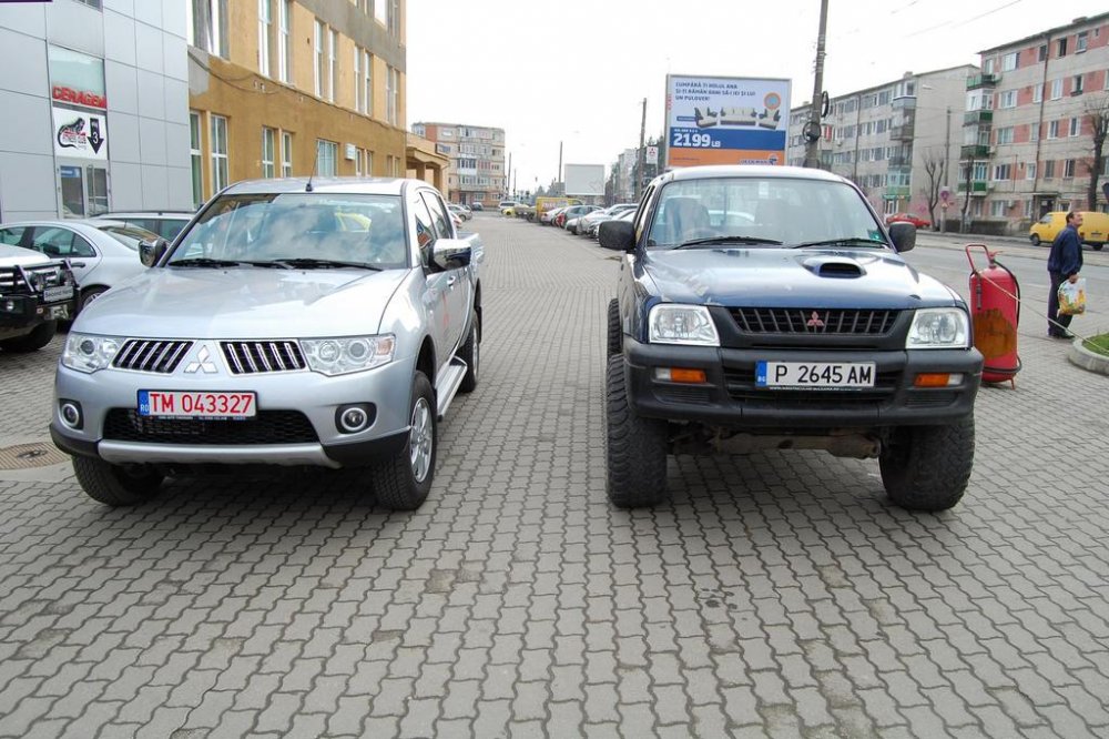

Am un prieten cu un Mitsu L200 modelul mai nou. Eu radeam de el ca are ditamai animalul dar sta pe niste zdrente de vara. Mi-a zis ca nu gaseste ceva all terrain, bf goodrich pt masina. Oare asa e?
Dimensiunile lui acuma sunt: 245/65/17. Exista vreun alt echivalent pt marimea asta?

Daca schimba janta pe 16 atunci intra 245/70/16 (asta am eu pe masina) .... ca diametru total rotile au o diferenta de 0,1% (nesemnificativ)
In lista trimisa de vladruse nu gasesc Mt-uri pe dimensiunea 245/70/16 ... numai all terrain...
Daca nu gaseste nimic interesant macar niste all terrain sa isi puna pe masina ... sau cautat alt producator/model

Da, multumesc
Si klez zicea ca mai bine trece la jante pe 16 ca se gasesc mult mai usor
