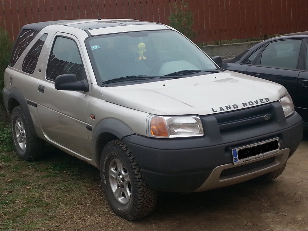

Nu stiu daca postez unde trebuie dar asta e...
Scurt si la obiect:
Se pot intoarce jantele de tabla originale freelander de 15 sau 16'?
Care ar fi recomandarile voastre in urmatoarea situatie:
Intentionez sa pun BFG MT KM2 215/75/15 sau BFG ALL TERRAIN T/A KO 215/70 R16
Stiu ca se recomanda o diferenta de max +/- 2,5% fata de original 215/65/R16
conform http://www.etyres.co.uk/tyre-size-calculator
La 215/75/R15 ies cu +2,62 fata de original
La 215/70/R16 ies cu +3.06 fata de original
Acum partea funny daca consider originalul 195/80/15 (dimensiune deasemeni standard pe freelander)
La 215/75/R15 ies cu +1.59 fata de original
La 215/70/R16 ies cu +2.02 fata de original
Sunt cam nelamurit tind sa cred ca cele mai potrivite ar fi 215/75/R15 pt ca a iesit cea mai mica diferenta in ambele cazuri...
NU am lift kit, nu intentionez sa pun spacere. Ce s-ar potrivi fara probleme pe standard cu jante normale sau eventual intoarse?
Multumesc

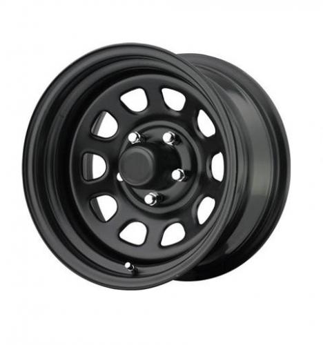

Re: Jante Freelander
Jante offroad 16" 5x114.3 395lei buc.Aici tre' sa intrebi de dim.interior,nam avut timp sa ma uit.
Jante-Otel-PRO-COMP-ROCK-CRAWLER-51--8J-x-R15--ET--19--5x114-3----Jeep-YJ--TJ--XJ--ZJ.jpg.17ac3dc8ab93707557d1125738e2aaf6.jpg

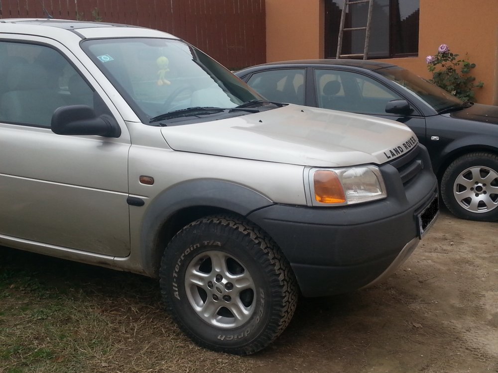

Daca vrei o inaltare buna fara flanse si lift kit uite aici :
235\70\r16 bfgoodrich allterain
sau maximum care intra este asta 245\70\r16 goodyear
Asta am vazut-o pe drum,arata belea,si n-am vazut sa atinga ca altfel nu mai circula cu ea:wink:
In ambele cazuri nu mai poti sa pui lanturi,distanta fiind prea mic intre castron si cauciuc,dar daca pui BF goodrich sigur nu mai ai nevoie:grin:

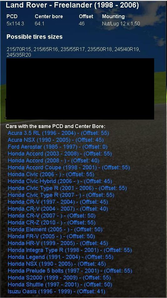

Vezi si tabelul asta.
