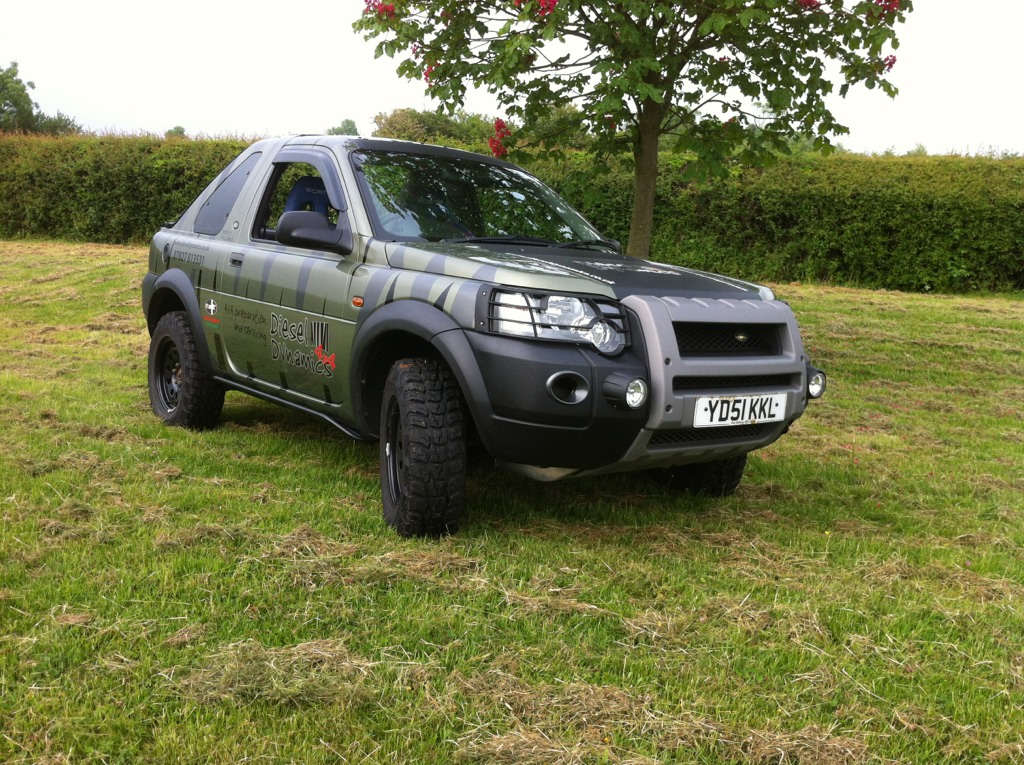

235/75/R15 ar fi echivalentul la 225/70/R16 cu o usoara diferenta de 1.8%.Am avut 225/60/r16 si mergeau dar nu stateau tocmai bine pe janta.
Ce am gasit pe landyzone 235/65/r17 destul de frumos ,pacat ca atingeau:wtf1:
http://www.landyzone.co.uk/lz/f9/235-65-17-tyres-213154-7.html

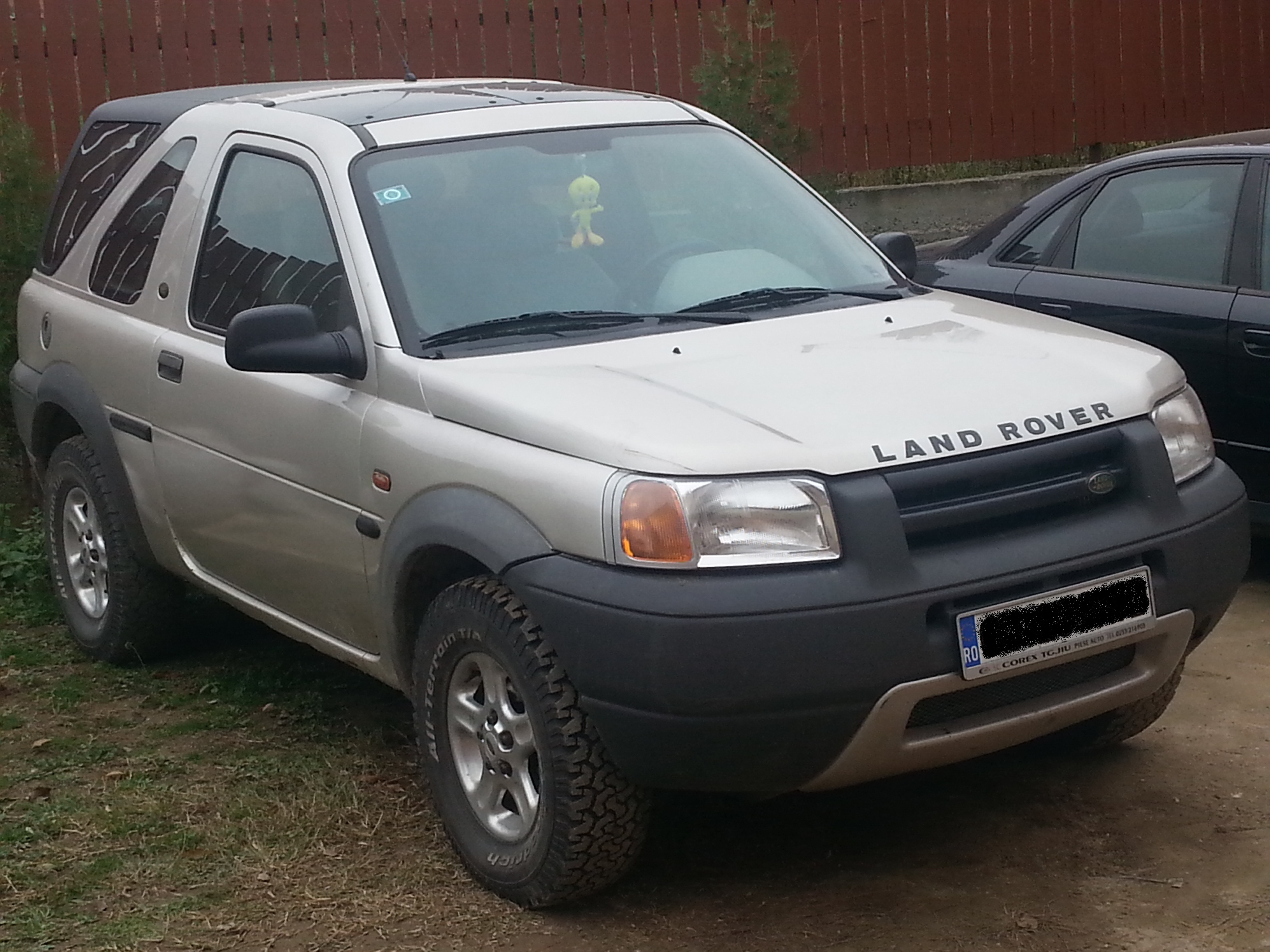

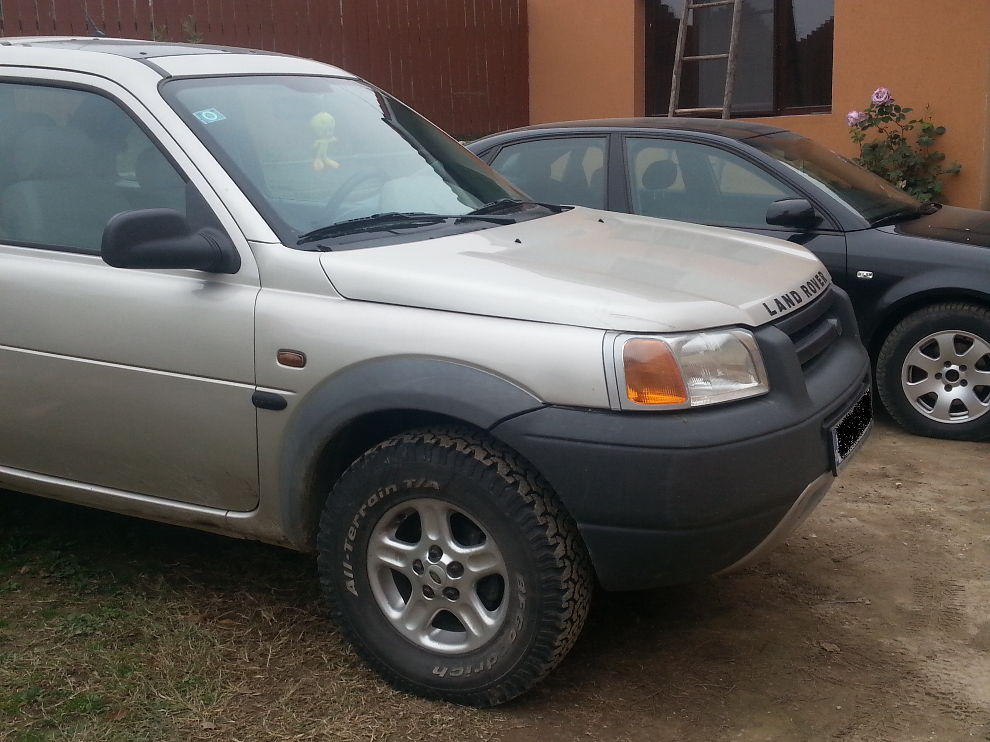

am promis ca o sa pun poze atunci cand o sa montez jantele pe 16 " cu anvelope BFG AT 235/70/16.fara distantieri fara nimic.....pentru ca multi spuneau ca nu merge si freaca...nu contest ca pe viitor o sa afecteze masina(directie etc.) dar autoturismul e la tara si nu face foarte multi km....
Jantele sunt pe 15' nu pe 16' iar dimensiunea gumei cred ca este 235/75/r15
(daca nu gresesc):grin:
Editat de tonytherunner
If you own a land rover everyone expect to be a mechanic
Re: Jante Freelander
Uitate un pic la imagine si o sa-mi dai dreptate:rules
jantele din pozele tale sunt pe 15 ..............deci dimensiunea cauciucului trebuie sa se termine cu r15 nu cu r16 ..........(235/70/16)
