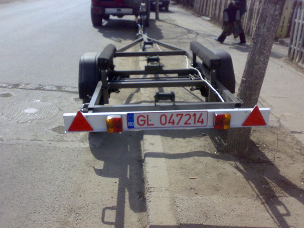

teo pes Posted March 27, 2010 Share Posted March 27, 2010 (edited) Re: Planuri Peridoc salut , am confectionat 2 peridocuri , unul pe punte de olcit pt o barca stil laguna de aprox 4 m (deci mai ingusta), si unul pentru barca mea un helwig de 4,30m cu 1,75m pe o punte de reno 21 , ambele pe bari de torsiune , teava rectangulara 30x50x4,cupla din comert deci autorizata rar, factura la punte ,o declaratie la notar , si o facturica de la o firma ce are un sudor autorizat iscil,proiectul a fost facut de un nene de la rar ,simplu ,cea pe punte de reno se comporta excelent la drum ..mai bine decat masina :ha:,este foarte lata si suporta si greutate mai mare ,rolele le am facut din tampoane de cauciuc ce le am gasit prin targ si magazinele de piese pt camioane pe miez metalic si rulmenti ,sistemul lateral ..2 traverse de lemn cu cauciuc pe ele , sub care am montat pivoti de dacie cu siuruburi in capete ce se infileteaza pe piulite sudate de sasiu (deci traversele pot fi ridicate cu barca cu tot si iau unghiul de inclinatie al fundului ,sau lasate ,sa ramana barca pe role ),pe protap un troliu cumparat de la rusii din piata la galati cu 100 roni despre puntile Knott... sunt perfecte dar sa mergeti pe drumuri foarte bune sunt destul de pretentioase la gropi si scutura foarte tare ,daca mergeti cu motorul pe oglinda barci... riscati fisuri in fibra de sticla si chiar in gelcoatul ce acopera barca ..(parerea mea dupa ce le am folosit ) Edited March 27, 2010 by teo pes VIATA-I GREA DAR TRECE !!!:ypu Link to comment Share on other sites More sharing options...

mariusrudaru Posted August 24, 2010 Share Posted August 24, 2010 Re: Planuri Peridoc Salut. Am schimbat barca din dotare si am constat ca peridocul a ramas cam mic pentru noile dimensiuni. Precizez ca peridocul este facut pe punte de oltcit, inmatriculat. Ideea este ca el ar trebui lungit cu cel putin un metru si latit cumva spre 1.9 - 2 metri. Barca este un forward 52o si motorul de 8o cp. Stiu ca motorul ar cantari 190 k . Nu stiu barca cat are. Credeti ca afectez structura ? Sa cumpar alt peridoc sau sa fac modificari la acesta?\ Cu multumiri. Viata-i grea, da` trece.. Link to comment Share on other sites More sharing options...
dulceanu ionel Posted August 24, 2010 Share Posted August 24, 2010 Re: Planuri Peridoc Cu siguranta trebuie sa-l vinzi si sa-ti iei altul.Puntea de olcit este buna pana la 200 kg ,peste se comporta foarte urat si riscurile sunt mari.Poti sa-l pastrezi dar sa-i schimbi puntea cu una knot(aprroximativ 800 ron) si sa-i faci modificarile la rar pt ca in caz de control dinala mixt,gen capra cu trei iezi:ha: nu ai sa mai iesi bine la latime.De fapt poti sa-l lasi asa si dc se prind te descurci tu in cel mai rau caz iti i-au certificatul si tot trebuie sa ajungi la rar.Referitor la lungine o rezolvi cu o extensie a sasiului si ii pui si o rola pe mijloc de sprijin.In rest fir intins.:fh:fh Fiecare zi trebuie trăită ca și cum ar fi ultima.. Off-road Alyon Team Link to comment Share on other sites More sharing options...

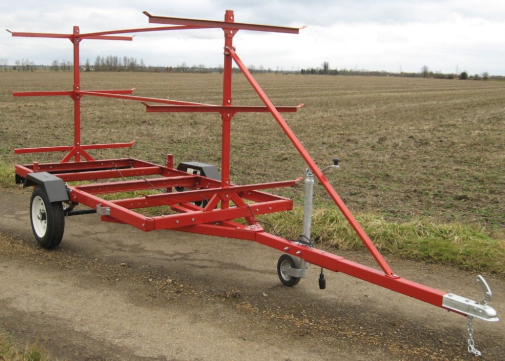

Guest iacos Posted March 10, 2011 Share Posted March 10, 2011 Peridoc transport caiace/canoe Salutare tuturor! Imi poate face cineva o estimare decenta pentru un peridoc transport caiace precum cel din imaginea de mai jos? Mentionez ca doresc pe osie de Oltcit iar materialul nu trebuie sa fie galvanizat, prefer fier vopsit pentru a reduce costurile. Nu va fi introdus in apa. De asemenea si fara cricul/miniroata din fata (nu cunosc termenul tehnic). Multumesc anticipat! Link to comment Share on other sites More sharing options...

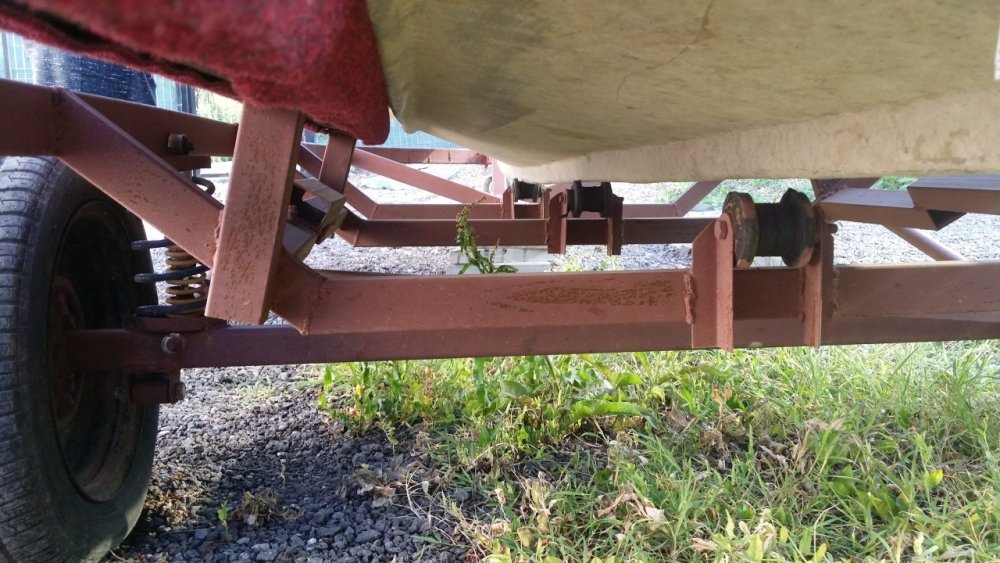

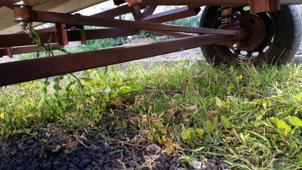

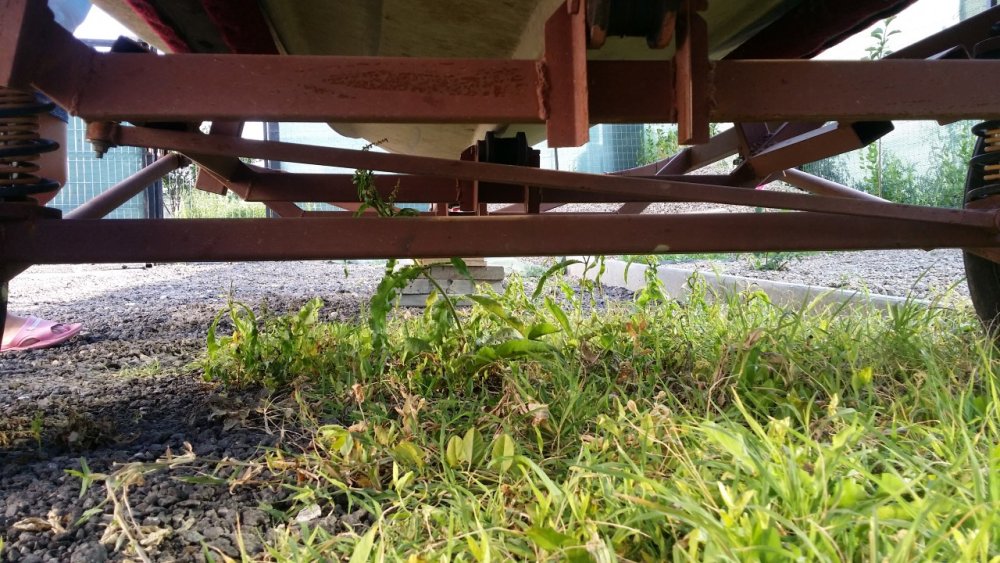

orsino Posted August 22, 2017 Share Posted August 22, 2017 Re: Planuri Peridoc Salutare, ma poate ajuta cineva sa inmatriculez un peridoc luat odata cu barca, home made? La RAR la Voluntari am fost azi si nu omologheaza decat construit cu piese noi... Dacia Duster 1.5 dCI L 200 2.5 TD Samurai 1.3 SJ Link to comment Share on other sites More sharing options...
