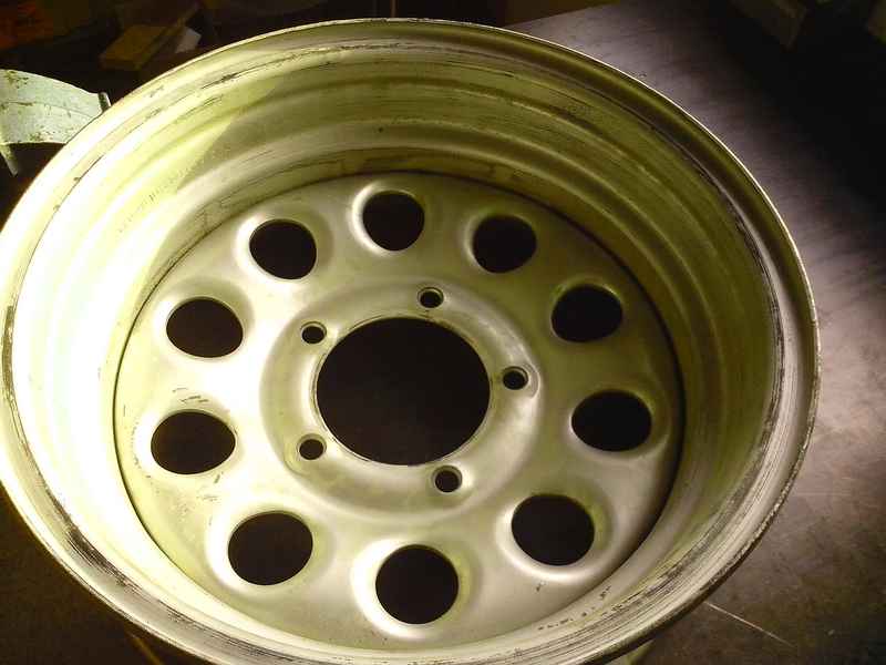

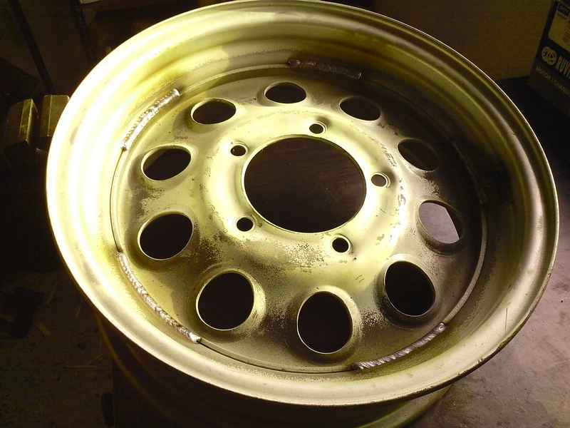

peter erno Postat Noiembrie 12, 2013 Partajează Postat Noiembrie 12, 2013 Re: samurai : jante intoarse sau flanse? Salut, Stiti cumva unde pot gasi un meserias pentru operatia de intors jante in Baia Mare? Multumesc La B.M. chiar nu stiu,dar la Oradea,intorc,sablez,vopsesc,eu! http://modificari4x4.blogspot.ro/ relatii la tel 0723013231 peter.erno@yahoo.com Link spre comentariu Distribuie pe alte site-uri Alte opțiuni partajare...
peter erno Postat Noiembrie 20, 2013 Partajează Postat Noiembrie 20, 2013 Re: samurai : jante intoarse sau flanse? Eu am sudat valvele originale,iar cele noi in ultima poza http://modificari4x4.blogspot.ro/ relatii la tel 0723013231 peter.erno@yahoo.com Link spre comentariu Distribuie pe alte site-uri Alte opțiuni partajare...

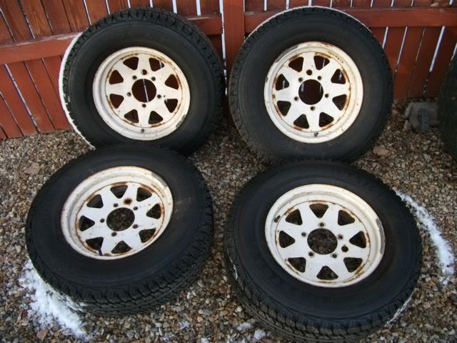

silus Postat Mai 22, 2014 Partajează Postat Mai 22, 2014 Re: samurai : jante intoarse sau flanse? Salut as vrea sa ma lamuriti si pe mine in privita intoarceri jantelor pur si simplu fara taire si sudare SE POATE SA NU ??? Va multumesc singure jante care pot fi puse invers (si castigi 2-3cm, nu mai mult) sunt cele originale de samurai 5.5j latime cu gauri in forma de triunghiuri. Insa ai nevoie si de flanse alfel iti vor atinge in etrieri, pe verifiate deci nu din povesti. Link spre comentariu Distribuie pe alte site-uri Alte opțiuni partajare...
