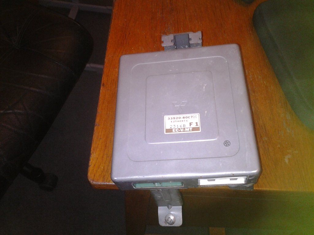

mita31 Postat Ianuarie 28, 2013 Partajează Postat Ianuarie 28, 2013 Re: Cine repara "calculatoare" / ECU de suzuki ???? Am si eu o problema cu un SJ 413 din `93. Masina e a unui prieten care m-a rugat sa-l ajut,el nu are timp sa se ocupe de saracu` samurake care sta pe dreapta de cateva luni (vreo 6) de cand s-a stricat. Pe scurt, eram la volan, proprietarul era in dreapta, urcam spre un traseu cand s-a oprit motorul. Am dat la automat ... nimic. Stiam ca pot fi doua lucruri, ori benzineste si nu scanteieste ori viceversa. Nu dadea scanteie - fisa de la bobina scoasa din distribuitor dadea 1 bucata scanteie cand era actionat demarorul si apoi nimic, oricat am incercat. Am scos mufele de la ecu, am debransat bornele bateriei, crezand ca poate-poate ... nimic. Exact acelasi simptom. Nu a mai vrut si pace. Am adus masina in oras si am continuat sa incercam o remediere. Aveam 2 variante, ori bobina ori ecu-ul. Din pacate aici nu sunt multe SJ-uri, am fi putut face niste probe, iar cele care sunt sunt pe carburatie. Asa ca am comandat o bobina noua la unix. Tot nu merge. Motorul este 1.3i 49 kw (66hp) si pot pune aici si o poza cu ecu-ul. Asa arata dracia:dr3 Este Mitsubishi, am observat, mai multe nu pot spune ca nu l-am desfacut, am observat modul in care l-au dat jos de pe masina baietii de la service, prin metoda smulgere :uameni, desi am constatat si eu personal ca pozitia este una nefericita, parca totusi puteau sa-si dea silinta mai mult. @Max, te mai ocupi de reparatii la ecu-uri? Crezi ca ar putea fi de vina senzorul de turatie care sa nu dea semnal spre ecu si ecu-ul sa nu dea voltaj spre bobina:id? Sa iti trimit dracia sa te uiti in ea? Numai bine, All-Wheel Drive - it`s all we'll drive! ▀ lllllll ▀ Link spre comentariu Distribuie pe alte site-uri Alte opțiuni partajare...
Max Postat Ianuarie 29, 2013 Partajează Postat Ianuarie 29, 2013 Re: Cine repara "calculatoare" / ECU de suzuki ???? @Max, te mai ocupi de reparatii la ecu-uri? Crezi ca ar putea fi de vina senzorul de turatie care sa nu dea semnal spre ecu si ecu-ul sa nu dea voltaj spre bobina:id? Sa iti trimit dracia sa te uiti in ea? Numai bine, Mult mai plauzibil ar fi ECU defect decat senzorul respectiv. Poti sa il trimiti linistit ca, daca nu a umblat vreun Becali cu ranga in el, ti-l repar. Adresa: Club4x4 Baia Mare, str. Vasile Lucaciu nr.2, tel: 0722744332 Baia Mare, Maramures Link spre comentariu Distribuie pe alte site-uri Alte opțiuni partajare...
mita31 Postat Ianuarie 29, 2013 Partajează Postat Ianuarie 29, 2013 Re: Cine repara "calculatoare" / ECU de suzuki ???? Ok. :tk Incerc sa ti-l trimit azi, sa ajunga maine, cu Fan Courier. Numai bine, All-Wheel Drive - it`s all we'll drive! ▀ lllllll ▀ Link spre comentariu Distribuie pe alte site-uri Alte opțiuni partajare...
Max Postat Ianuarie 29, 2013 Partajează Postat Ianuarie 29, 2013 Re: Cine repara "calculatoare" / ECU de suzuki ???? Ok. :tk Incerc sa ti-l trimit azi, sa ajunga maine, cu Fan Courier. Numai bine, Ok. Te tin la curent. Link spre comentariu Distribuie pe alte site-uri Alte opțiuni partajare...
mita31 Postat Ianuarie 29, 2013 Partajează Postat Ianuarie 29, 2013 Re: Cine repara "calculatoare" / ECU de suzuki ???? L-am trimis, de pe firma prietenului (VALCAS Tg-Jiu se numeste), e pe drum :jp1 - maine e la tine. Tinem legatura aici, sunt curios si nerabdator in acelasi timp. Numai bine, All-Wheel Drive - it`s all we'll drive! ▀ lllllll ▀ Link spre comentariu Distribuie pe alte site-uri Alte opțiuni partajare...
Max Postat Ianuarie 30, 2013 Partajează Postat Ianuarie 30, 2013 Re: Cine repara "calculatoare" / ECU de suzuki ???? L-am trimis, de pe firma prietenului (VALCAS Tg-Jiu se numeste), e pe drum :jp1 - maine e la tine. Tinem legatura aici, sunt curios si nerabdator in acelasi timp. Numai bine, A ajuns ECU. In seara asta ma ocup de el. Link spre comentariu Distribuie pe alte site-uri Alte opțiuni partajare...
