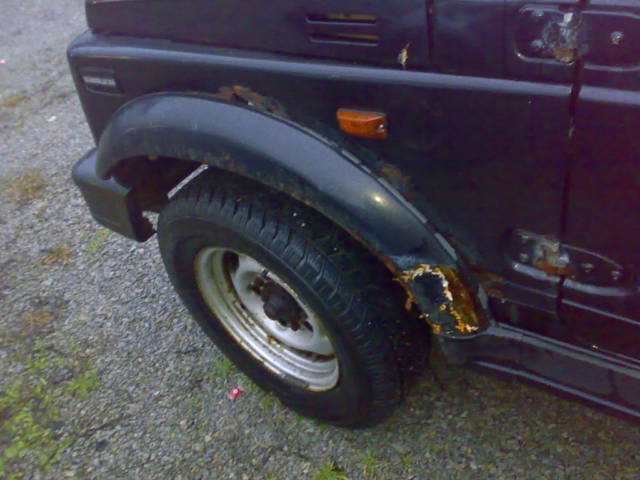

cristibuzatu Postat Decembrie 2, 2009 Autor Partajează Postat Decembrie 2, 2009 Re: Un Samurai de care m-am indragostit Ata de ruginite erau suruburile de la roti, incat a trebuit sa le incalzeasca cu autogenul, ca sa le poata misca din loc. Dupa operatia asta, i-am dat jos si aripile din fata Link spre comentariu Distribuie pe alte site-uri Alte opțiuni partajare...

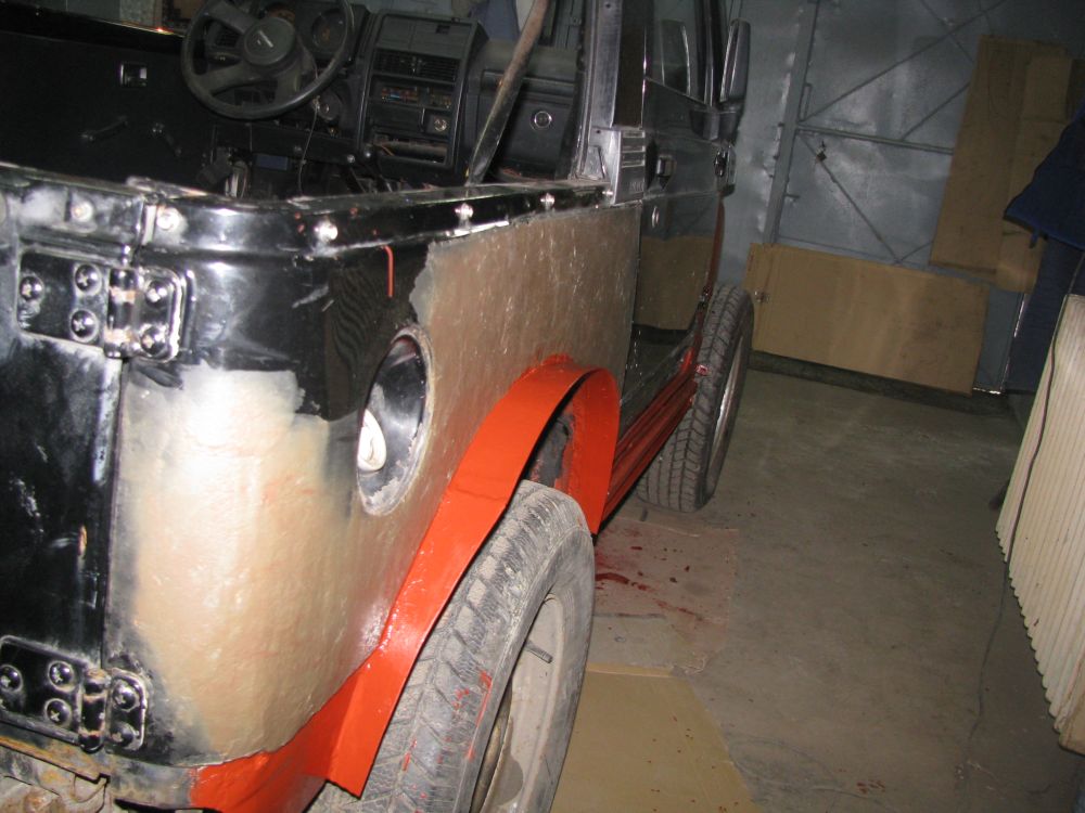

cristibuzatu Postat Decembrie 2, 2009 Autor Partajează Postat Decembrie 2, 2009 Re: Un Samurai de care m-am indragostit Iar de aici a inceput reconstructia. Din fericire, unchimiu de la Suceava, tinichigiu de meserie, a fost liber in acea perioada. Mai jos cateva poze. "Se jucau" cu o tabla de 2, pe la aripi, praguri, etc. Link spre comentariu Distribuie pe alte site-uri Alte opțiuni partajare...

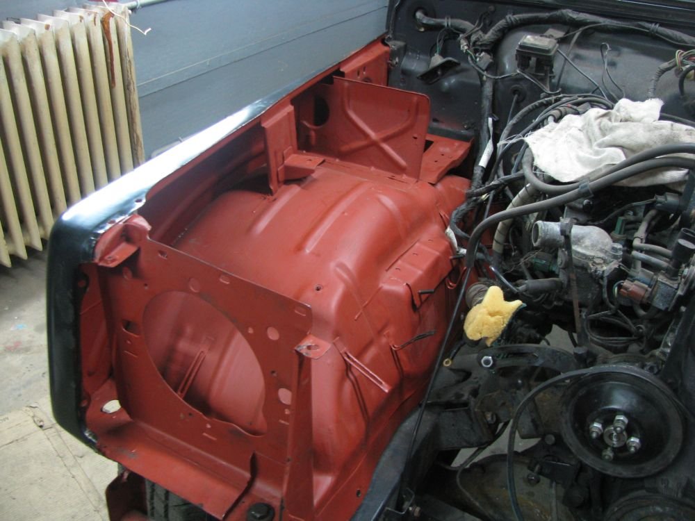

cristibuzatu Postat Decembrie 2, 2009 Autor Partajează Postat Decembrie 2, 2009 Re: Un Samurai de care m-am indragostit A urmat primul strat de grund ( rosu ) pe interior....si al doilea- antifounl (gri)... si al treilea ( negru ). Mai jos postez imaginile cu etapele pentru reabilitarea interiorului. Link spre comentariu Distribuie pe alte site-uri Alte opțiuni partajare...

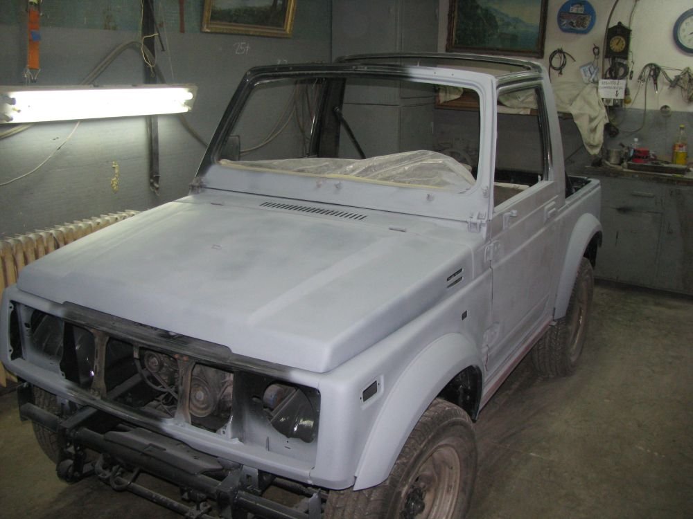

cristibuzatu Postat Decembrie 2, 2009 Autor Partajează Postat Decembrie 2, 2009 Re: Un Samurai de care m-am indragostit Desigur, a urmat montarea lor...destul de migaloasa si anevoioasa. Si pentru ca nu aveau gauri pentru semnalizatoare, s-au dat unele. Grunduite, antifonate, etc... Grund general pe toata masina Link spre comentariu Distribuie pe alte site-uri Alte opțiuni partajare...

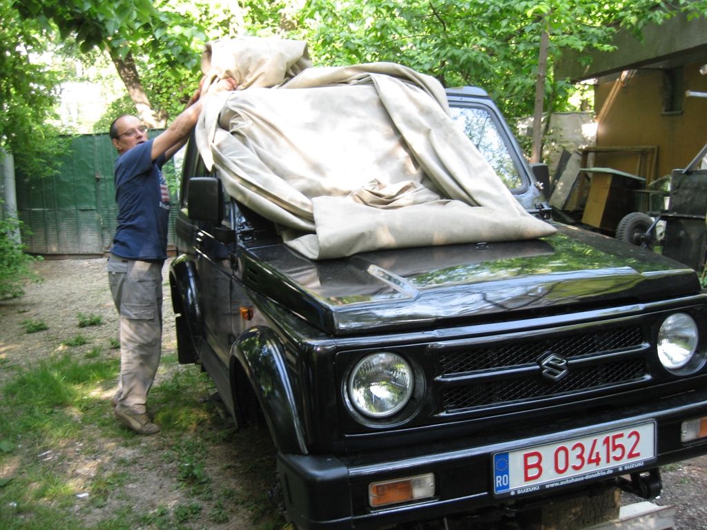

cristibuzatu Postat Decembrie 2, 2009 Autor Partajează Postat Decembrie 2, 2009 Re: Un Samurai de care m-am indragostit Dupa cateva zile de uscat....de supt o prelata...ca la prezentarile alea de masini noi, de la saloanele auto :) micutul nipon arata cam asa: Link spre comentariu Distribuie pe alte site-uri Alte opțiuni partajare...
