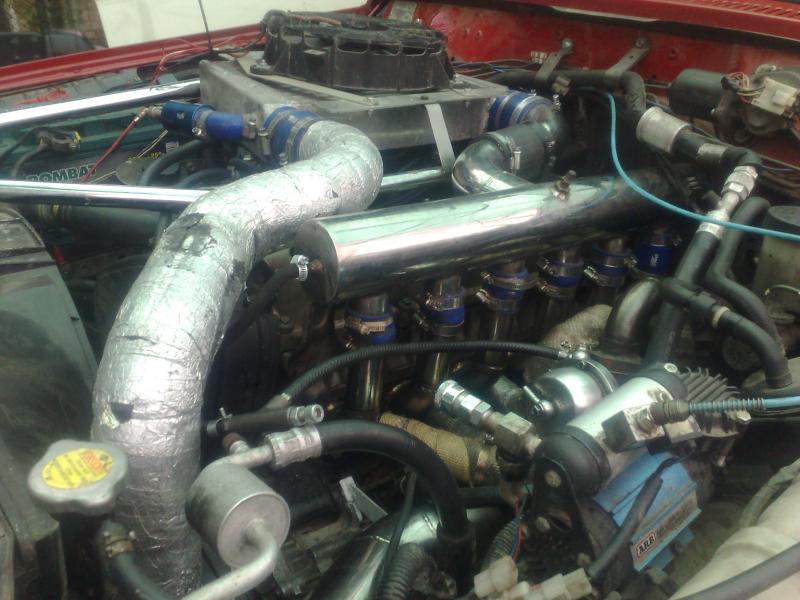

nissan4x4 Postat Iunie 28, 2010 Partajează Postat Iunie 28, 2010 (editat) Re: Inviorare rd28t ...a facut cineva?! ce turbo si injectoare? La ce lucrez eu acum! Alte injectoare, alt timming, intercooler + injectie alcool. Precizez, ca sub acarete, e un RD28T. Acum repriza f buna, simte turbina noua de pe la 1200rpm, daca ii dai blana devine violent dupa 2000rpm, presiunea turbo este la 1,6 bar in acest moment, limitata de o supapa blow-off. Editat Iunie 28, 2010 de nissan4x4 ing. Luigi PIRSU www.nissan4x4.ro service si tunning NISSAN Facebook PAGE: NISSAN4x4 SERVICE Link spre comentariu Distribuie pe alte site-uri Alte opțiuni partajare...
tav Postat Iunie 28, 2010 Autor Partajează Postat Iunie 28, 2010 Re: Inviorare rd28t ...a facut cineva?! ce turbo si injectoare? La ce lucrez eu acum! Alte injectoare, alt timming, intercooler + injectie alcool. Precizez, ca sub acarete, e un RD28T. Acum repriza f buna, simte turbina noua de pe la 1200rpm, daca ii dai blana devine violent dupa 2000rpm, presiunea turbo este la 1,6 bar in acest moment, limitata de o supapa blow-off. Injectoare de pe ce motor?:D La timming...ai lasat supapele un pic mai mult deschise ,banuiesc,nu? cat l-ai dat inapoi? Turbina este un hibrid cu partea calda f mica,cam cat este la cea stock?(ma gandesc la intratul de la 1200).Bov-ul l-ai conectat invers banuiesc..ca sa dea drumul cumva la presiune si nu la vacuum,setandu-i arcul prin teste succesive. Insa ma bucur sa aud ca tine 1.6bar cu internele stock:)... Frumoasa lucrarea acolo,vad ca ai facut si "serpi" si i-ai si izolat termic cu banda. Inlaturand admisia stock,ai mai facut si mult loc fara a fi nevoit sa schimbi traseul conductei de a/c. Ce ma nedumereste (chiar daca e frumoasa) este designul colectorului admisiei...eu l-as fi largit progresiv spre ultimii cilindri,eventual facandu-i intrarea dintr-un capat ,astfel evitand trecerea conductei peste capacul tachetilor(am observat ca ai izolat termic doar traseul de intrare in IC) si deasemenea scurtand un pic intreg traseul admisiei.Eu as fi montat IC in partea stanga. Oricum, multumesc pentru interventie si poza,temerara lucrare(poate mergea ventilatorul de pe IC un pic mai subtire-eu as fi pus unul de moto) ma bucur ca am (teoretic cel putin:D) om pe care sa-l stresez din cand in cand in momentul in care adun tot ce-mi trebuie sa ma apuc de treaba:tk Vand 4 intercoolere maricele,boost controlere manuale, un radiator A/C terrano, piese lancia k Link spre comentariu Distribuie pe alte site-uri Alte opțiuni partajare...
