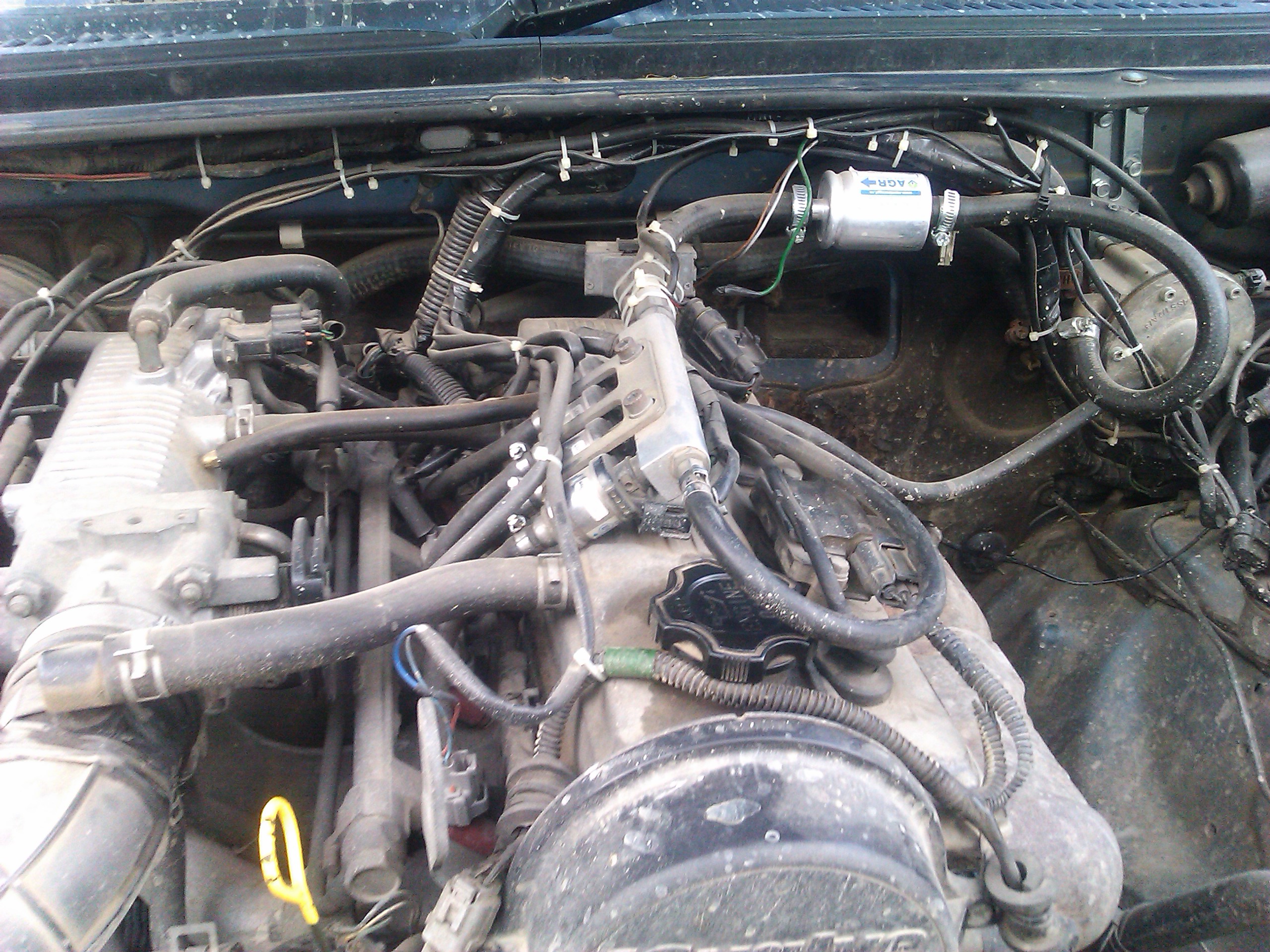

Salut. Eu am motor 1,3L 16v. Am montat prima data o instalație de gpl nesecvențială (din aceea clasică). Nu mi-a plăcut cum mergea mașina se simțea pierderea de putere și dacă o acceleram brusc dădea rateuri în filtrul de aer (rămânea gaz nears în admisie). Am pus apoi una secvențială. Sunt foarte mulțumit de ea. Mașina trage ca și pe benzină. Am setat calculatorul instalației de GPL să treacă pe gaz la 35° C. Adică primăvara - vara, dimineața la prima pornire ... pornesc motorul, îl las 10-15 secunde să meargă la 800 rpm și apoi îl turez constant la 2000 rpm cca 1 minut sau câteodată sub un minut și gata ... trece pe gaz. Apoi în timpul zilei, ai pornit motorul, trece de pe benzină pe gaz în câteva secunde (max. 10-15s). Mașina merge perfect, trage, consumă cu maximum 1L/100 km mai mult decât benzină, și pe stradă și în teren, pe urcări în 4x4.
Acum când e mai frig afară, ar trebui ridicată din soft temperatura de cuplare, deoarce trebuie ținută forțat mai mult pe benzină ... dacă o las, trece pe gaz dar se oprește motorul sau merge urât (câteva minute, până trece temperatura antigelului de 50-60° C. Cauza: gpl-ul nu trece din stare lichidă în stare gazoasă sau trece doar parțial și nu arde bine, dacă nu aștept să se încălzească mai mult vaporizatorul din instalația de gpl, prin care circulă antigel din motor. Rezultatul - un consum mai mare de benzină toamna și iarna (dar nu mult mai mare).
Ca idee, eu nu plec de pe loc pe benzină, decât în cazuri foarte rare, și asta pentru că vreau să fac în permanență consumul mașinii ... după afișajul zilierului și cu plinul la gpl. Astfel, dacă aș pleca pe benzină mi-ar înregistra mai mulți km decât fac în realitate pe gpl. Dar nu e nicio problemă să pleci pe benzină și să-ți treacă în mers pe gpl.

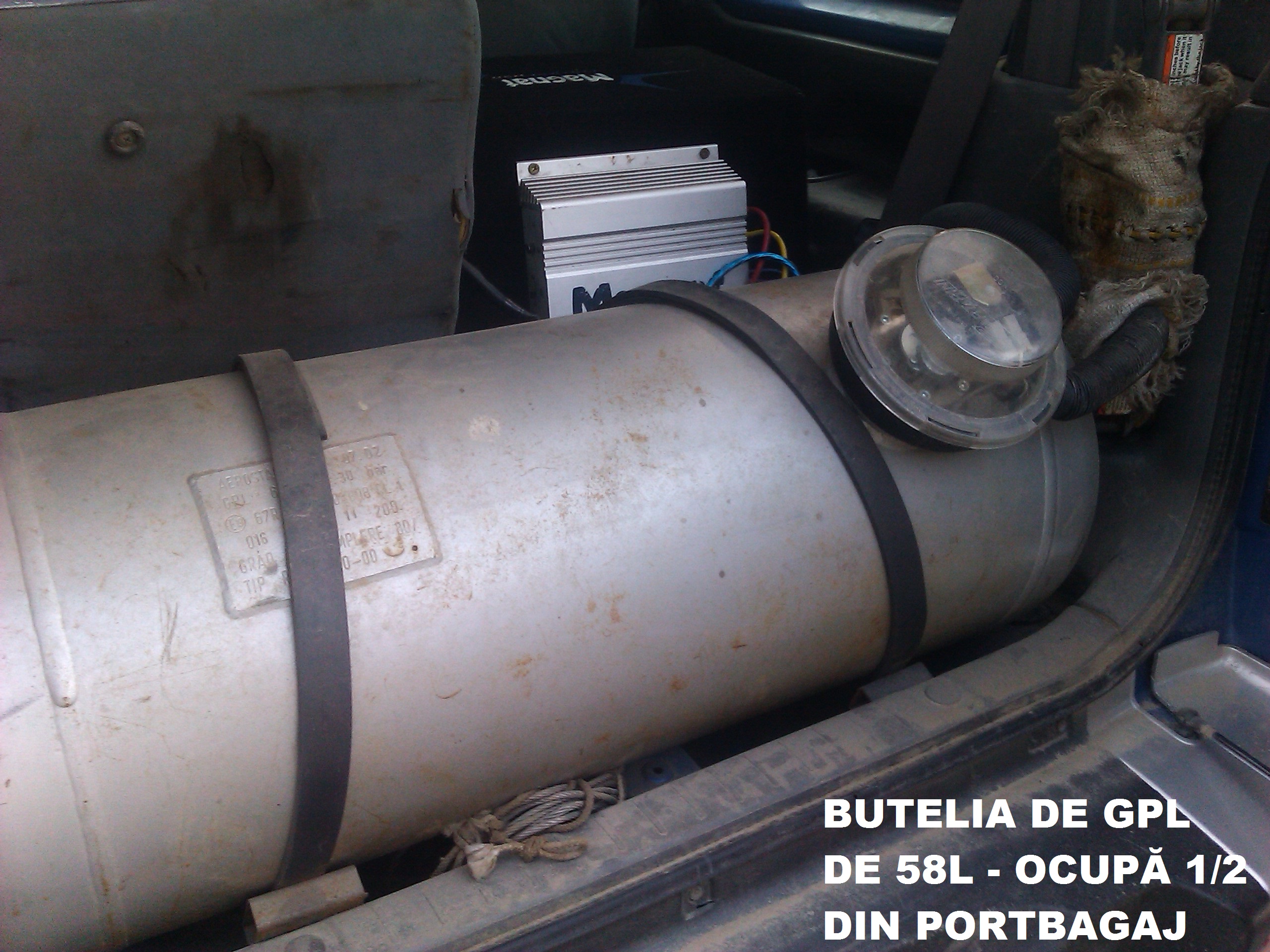

Eu sunt pro GPL. Nu se dau găuri prin motor, se dau niște gaurele în galeria de admisie de aluminium (sau plastic) la unele mașini ... în care intră conductele de la injectorii de GPL, pe niște ștuturi filetate. Dacă o montezi într-un service autorizat, de obicei se lucrează ca la carte. Găurile care se fac ... dacă se va renunța vreodată la instalația GPL, se pot astupa foarte ușor sau se poate înlocui galeria de admisie cu o alta, cumpărată second-hand, ieftin, eventual.
Dacă vrei, îți pot pune niște poze cu instalația, mai în detaliu, să vezi despre ce e vorba. Economie există și încă una majoră, garantat. Nu vând instalații GPL, nu montez, sunt doar un utilizator satisfăcut.
