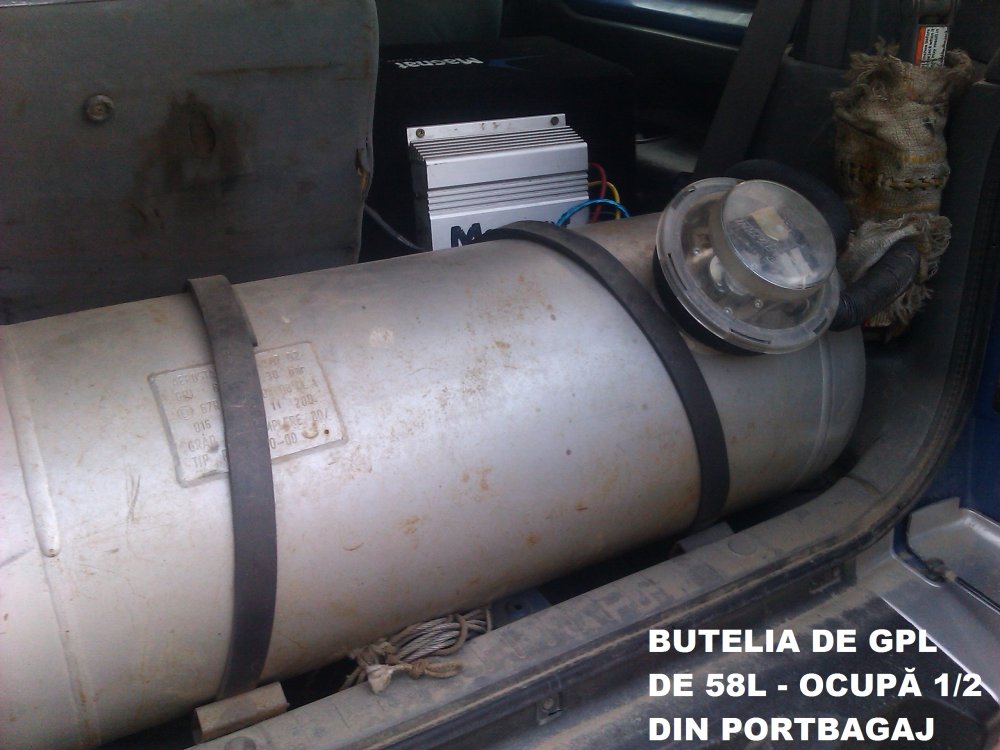

mita31 Postat Septembrie 26, 2013 Partajează Postat Septembrie 26, 2013 (editat) Re: Instalatie GPL (pro/contra) Suzuki Vitara 1.6 16v Este o instalație BRC (Italy), modelul FLY SF. A fost cumpărată second hand cu 500 lei, dată jos de pe un VW Passat 1,6 benzină multipunct, model 2000. Manopera de montaj a costat 100 eur. Astfel de instalații s-au montat de către fabrica Daewoo, la Craiova pe mașini noi ... Nubira, Leganza cred că și pe Cielo Executive ... etc. Este fabricată prin 2002-2003. Numai bine!:h5 Editat Septembrie 27, 2013 de mita31 All-Wheel Drive - it`s all we'll drive! ▀ lllllll ▀ Link spre comentariu Distribuie pe alte site-uri Alte opțiuni partajare...
