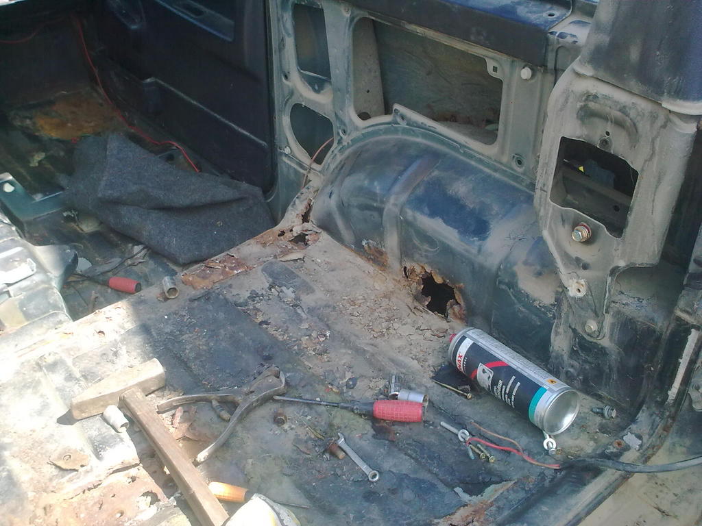

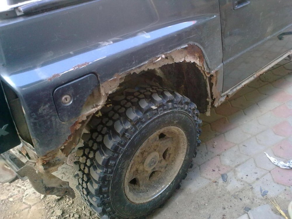

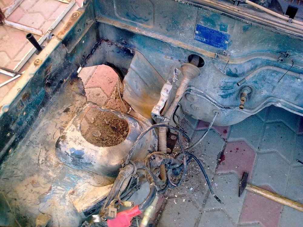

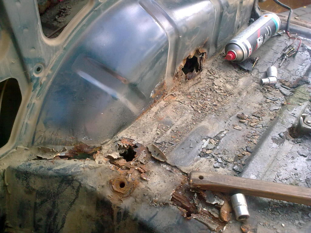

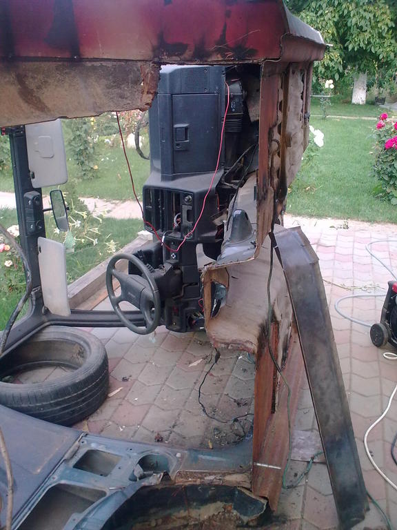

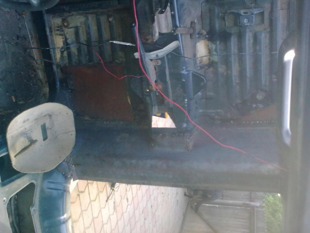

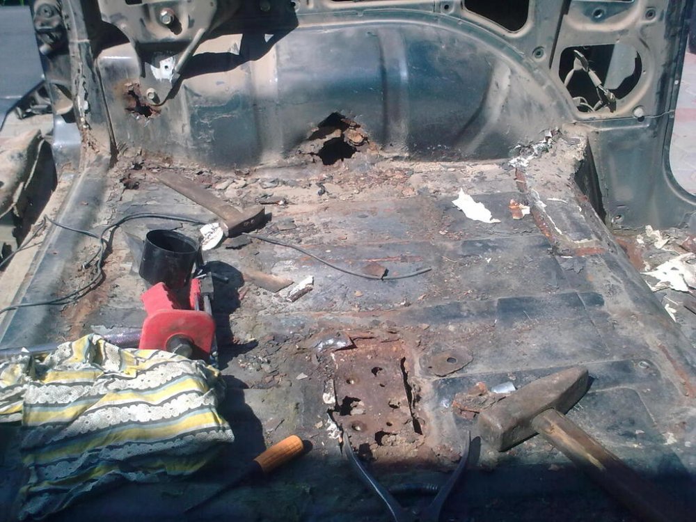

in cele din urma azi am reusit sa incep sa o desfac... si sincer m-a apucat GROAZA cand am vazut ce e acolo.
Cred ca singurul lucru bun de la exterior sunt aripile fata care sunt intr-o strae buna in rest totul e PRAF.... mancat de rugina.
O sa revin maine cu poze ca in seara asta nu am mai apucat sa fac
am revenit cu pozeele de la "Dezastru" pot spune ca singurul lucru neatins de rugina e partea fata (cred ca la asta s-a mai umblat si au fost schimbate aripile si capota ca nu au rugina deloc)
Editat de jipianu

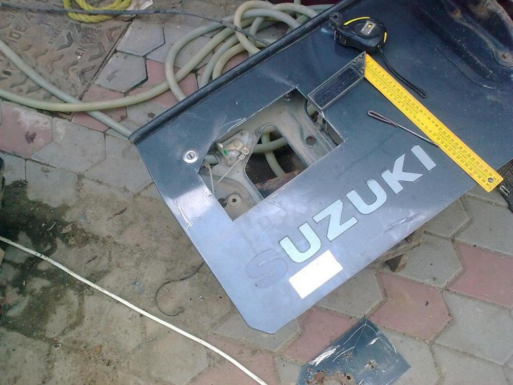

Re: Vitara Mea!
si revin si cu intrebarile
Cum sa fac aripile spate ca sunt mancate in totalitate de rugina?
Cu ce tabla sa inlocuiesc partea din spate (ca oricum nu prea mai am ce petici )? etc.

Daca gasesti tinichigii buni se rezolva. A mea era la fel, am dus-o la Brasov la service la fratele meu unde un meserias ungur impreuna cu fiul lui au facut o adevarata opera de arta. Mi-au refacut integral pragurile, aripile si tot ce mai era. Si ca sa fie munca mai anevoioasa le-am cumparat tabla de 1,2mm.

Re: Vitara Mea!
cam la ce bani se gaseste un pasaj aripa spate? ca eu ma gandeam sa o fac din tabla de capota eventual.

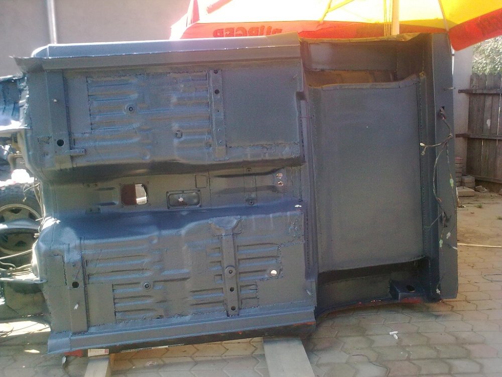

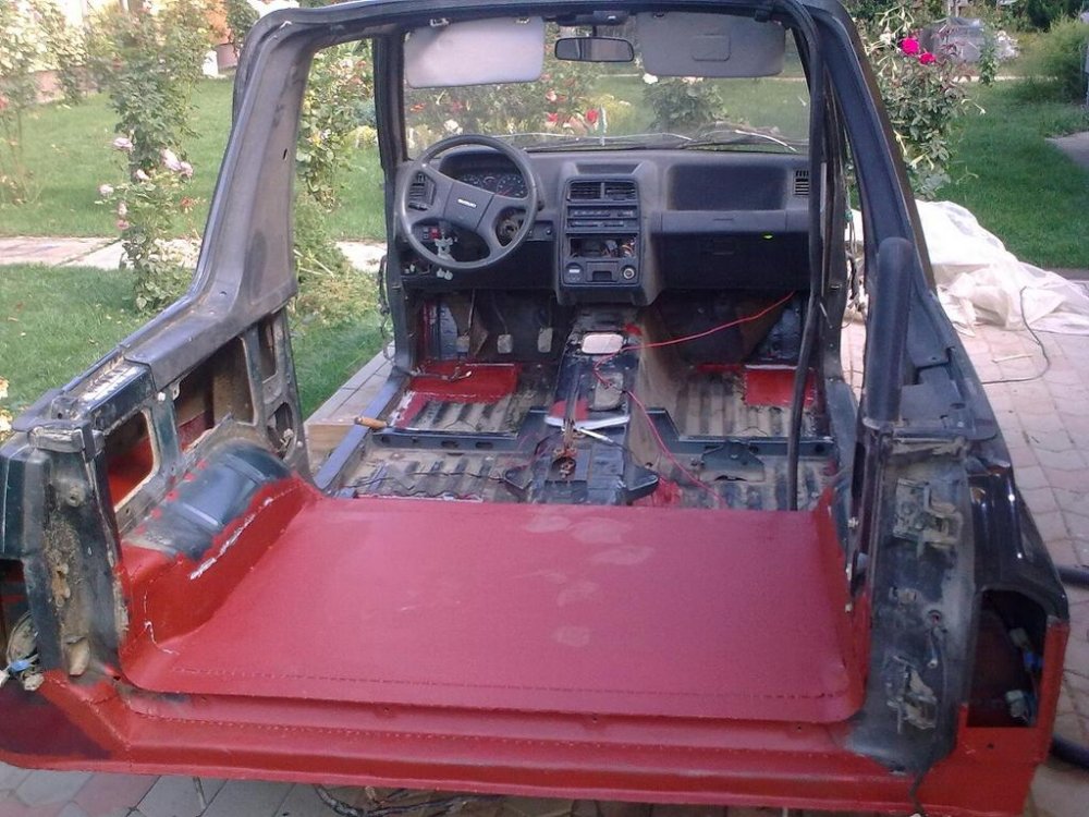

Cat despre manopera o sa o fac eu impreuna cu tata el e "meseriasul" ca sa zic asa. Astazi am reusit sa dam tot ce se putea jos de pea ea si sa dau jos caroseria de pe sasiu ca ni s-a parut mult mai usor de umblat la ea asa.
O sa va mai tin la curent cu ce mai fac la ea. si o sa mai revin cu poze pe parcursul lucrarii

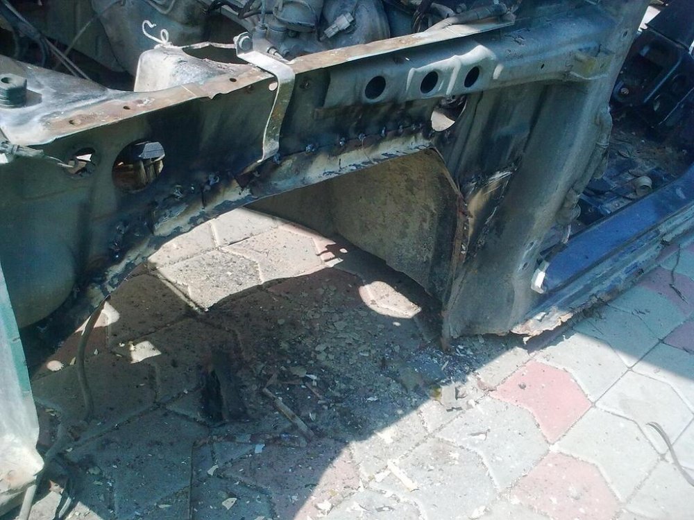

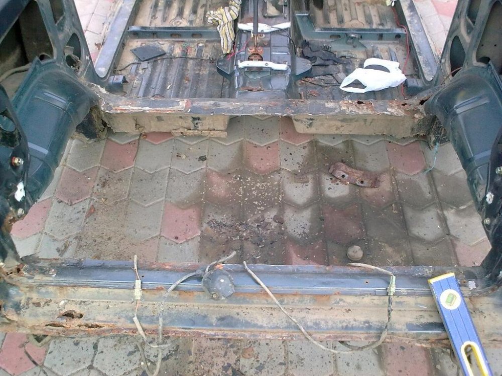

Re: Vitara Mea!

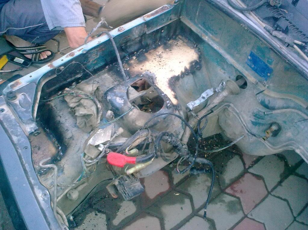

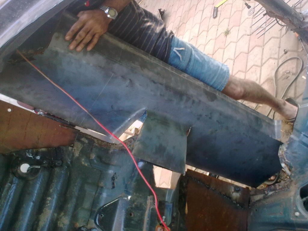

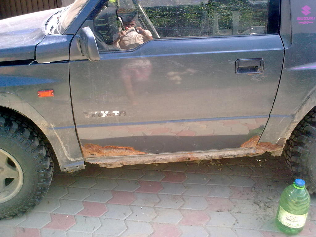

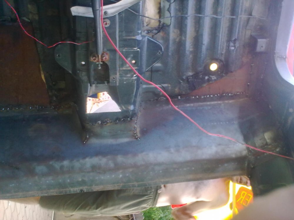

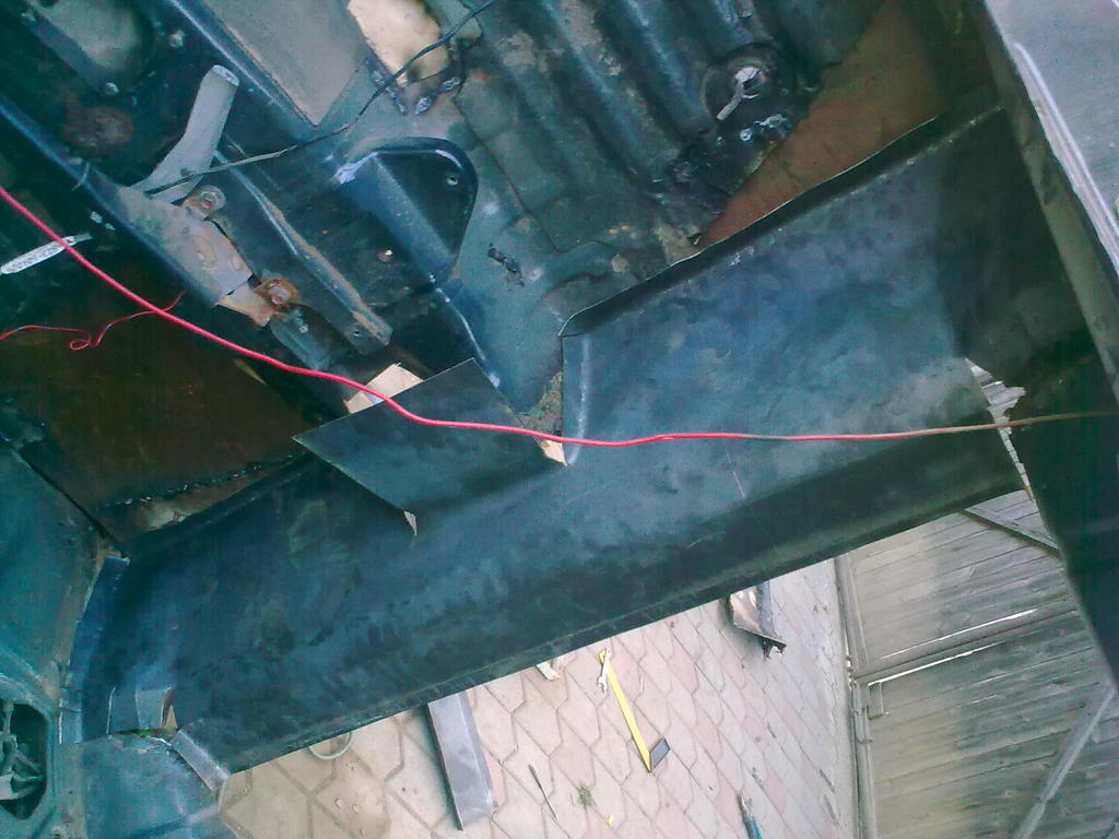

zilele acestea s-a lucrat foarte mult la partea din fata, la usa stanga care avea ceva rugina si usa spate (daca ar fi sa se faca un concurs cu cea mai ruginita vitara cu siguranta as ocupa un loc fruntas)
iar astazi chinul continua la praguri si traversele fata
Suzuki Vitara JLX 1992:cl:uameni
Re: Vitara Mea!
Stai linistit ca si a mea era la fel. Weekend-ul asta ajung la Brasov si-i fac vreo doua poze. Dupa multa munca si tabla cat cuprinde a iesit ca noua. Imi pare rau ca nu am poze de cand am dezbracat-o, era vai mama ei. Dupa ce termini de sudat la ea sa-i dai multa protectie antirugina ca sa-i mai prelungesti aparitia ruginii care e inevitabila.

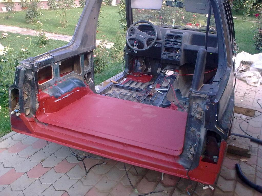

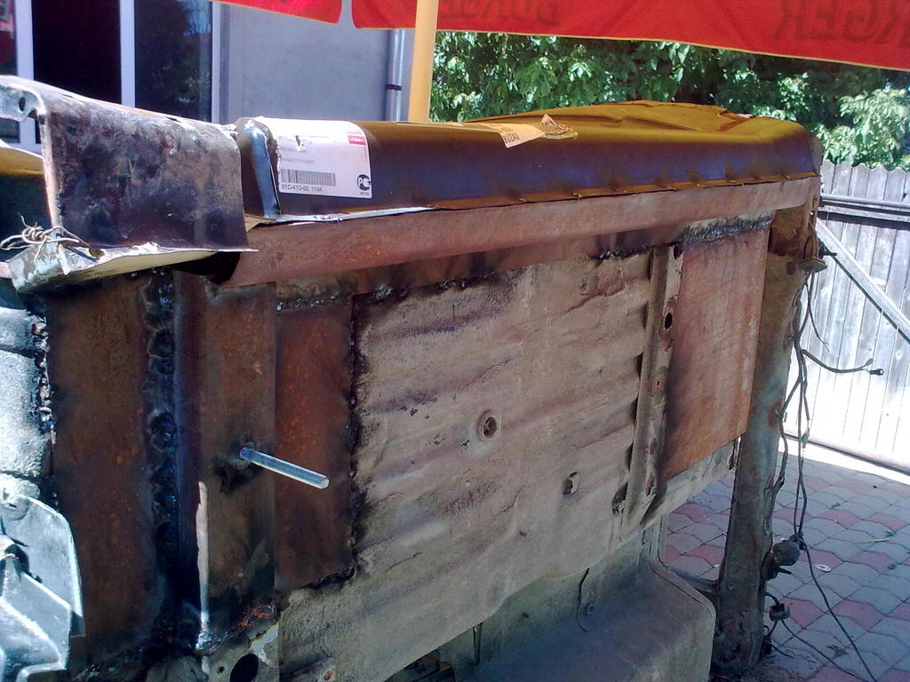

Re: Vitara Mea!

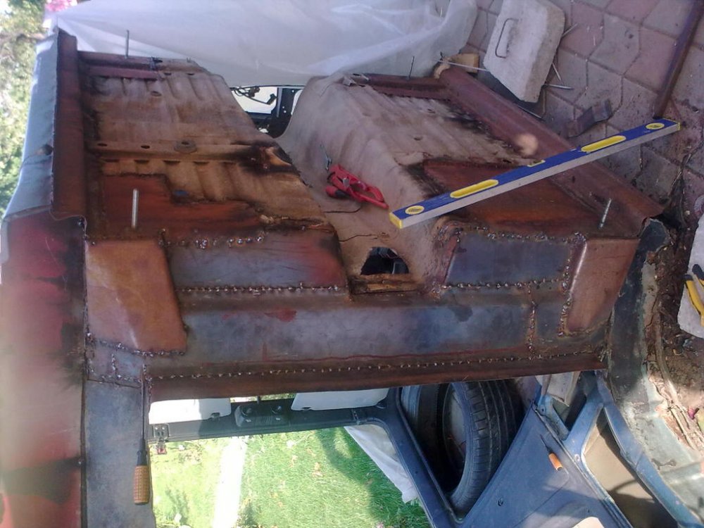

se pare ca prinde contur tinicheaua. ceea ce nu inteleg eu ce reprezinta suruboiu asta mare si lung aflat in plan apropiat. mai mai sa-mi scoata ochiul.
ai dat caroseria jos de pe sasiu. ok. esti sigur ca atunci cand o vei pune la loc , va intra pe gaurile din sasiu? ai masurat?
acel surub e cea mai proasta varianta din toata lucrarea asta. este diferit de celelate, are pas normal fata de 1.25 pe original, se va intinde ca elasticul (nu este tratat).
in rest felicitari pentru curaj si bafta la lucrari.

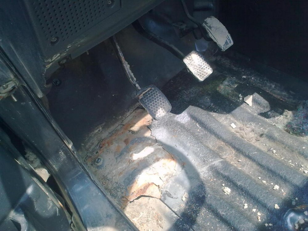

Re: Vitara Mea!

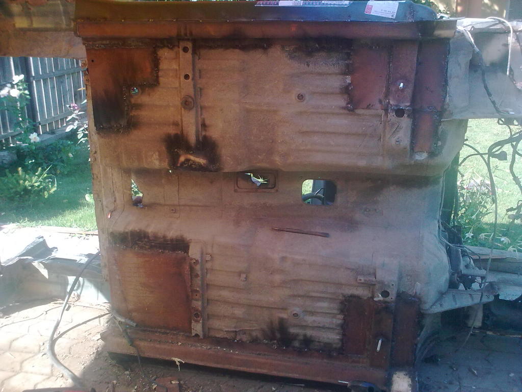

nici eu nu credeam ca e asa de grav. Dar nu ai de unde sa stii cat de grav e pana nu o demontezi.
am dat de cateva gaurele sub izolatie pe sub masina cand am ridicat-o pe elevator, si m-am apucat sa o ciocanesc bine ... sunt minore gaurile dar trebuie sa ma apuc si eu :(

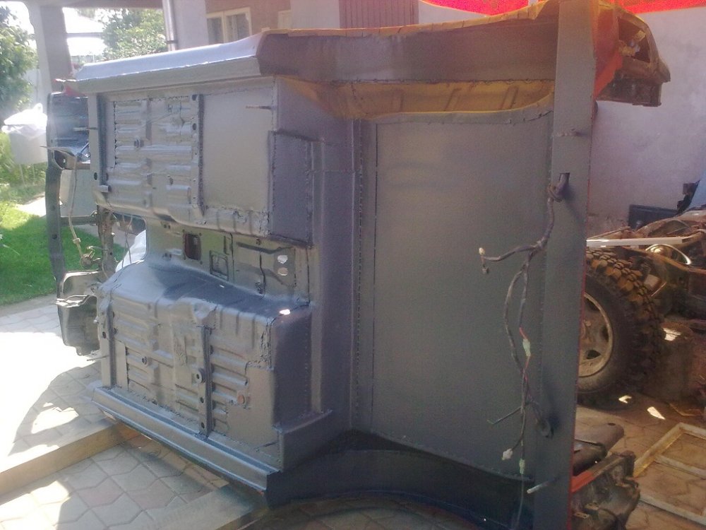

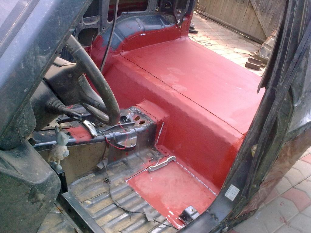

Re: Vitara Mea!

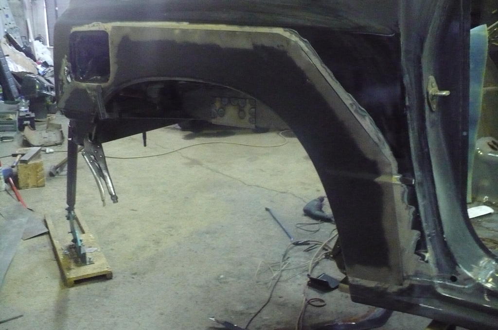

dupa o lunga absenta pe aici revin cu ceva noutati.
tot ce s-a numit rugina a disparut de pe masina si a fost inlocuit cu tabla noua, maine urmeaza sa ii dau cateva straturi de terosol si mastic pe la incheieturi iar, dupa aceea va intra la chituit cu speranta ca pana pe la sfarsitul saptamanii viitoare sa fie gata de vopsit sau chiar vopsita.
tot maine o sa revin si cu poze cum arata inainte de a-i da terosolul. si dupa eventual.

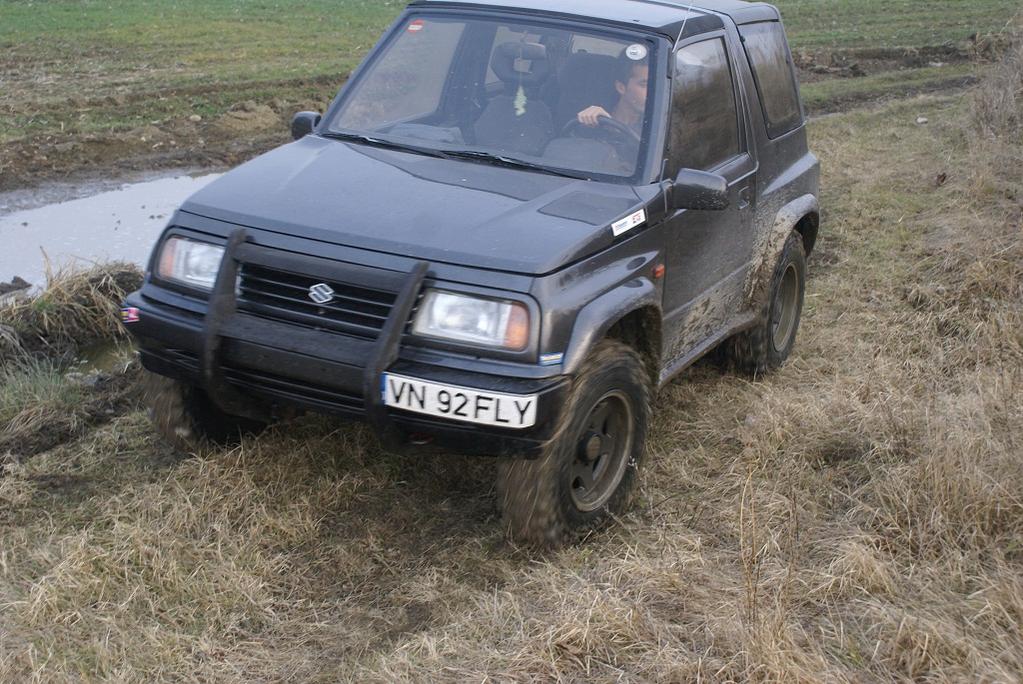

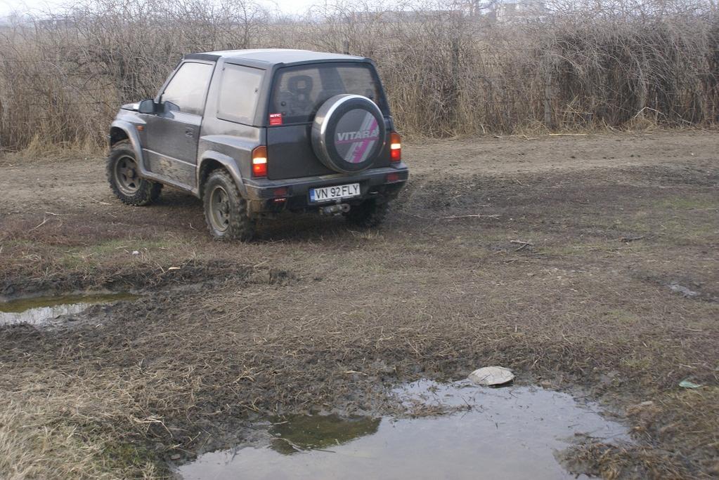

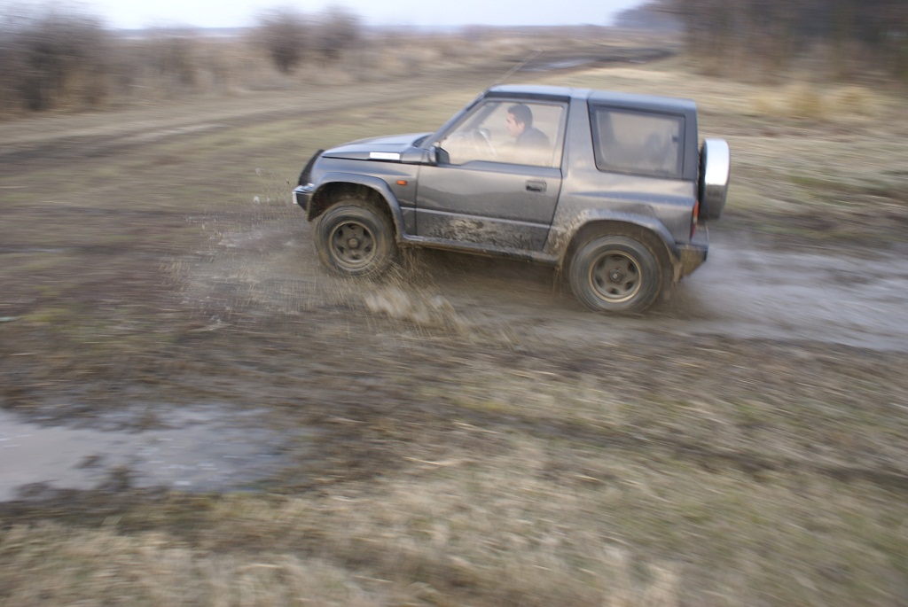

incep prin a-mi cere scuze persoanelor care cred ca au asteptat sa vada cum a iesit in final masina
iar acum dupa o perioada foarte lunga de timp reusesc si eu sa fac cateva poze cu vitara terminata
