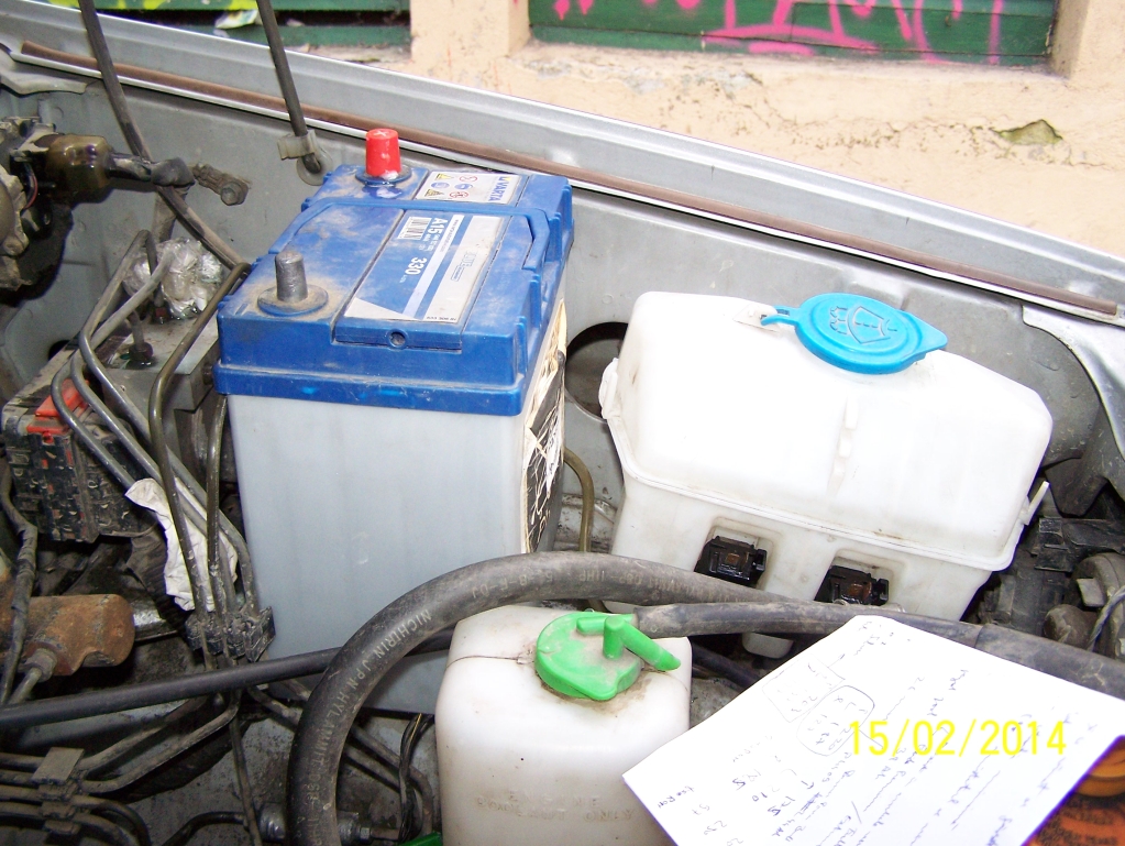

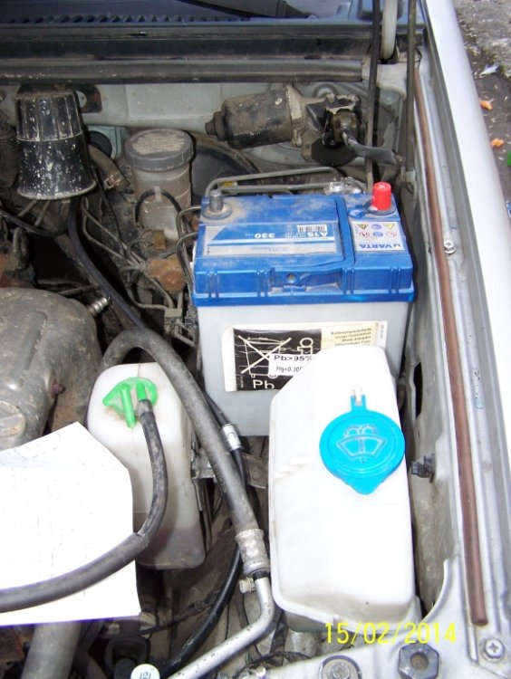

Intre timp am mai facut si eu niste incercari si au rezultat urmatoarele posibile variante:
Varianta 1:
varianta1-1.thumb.JPG.5b8935bf94bc218eb85a39716d8525cc.JPGvarianta1-2.thumb.JPG.a573973db509d110700de62eea220cca.JPGvarianta1-3.thumb.JPG.9f51ce9fcd9a94b5a229c52d47f1aeeb.JPG
Prezinta avantajul ca modificarile sint minime si reversibile si pot utiliza bateria Varta pe care o am deja si care e identica cu prima (L187 x l127 x i227). Dezavantajul e ca bateria si vasul de parbriz intra la mare fix, deci chiar si un impact minor pe partea stinga poate duce la avarii mari.
Varianta 2:
varianta2-2.thumb.JPG.0698b5d0089d223760be219b2482aa2a.JPGvarianta2-3.thumb.JPG.c3e50791d1ddc498e59aba5aeedf22be.JPGvarianta2-1.thumb.JPG.722ec689b933d494ce70aba573abaab8.JPG
Prezinta avantajul unei montari mai aerisite (vezi mai sus), dar borna + atinge in capota. Se poate rezolva prin montarea unei baterii mai putin inalte, spre exemplu Exide Premium 38Ah (220mm inaltime in loc de 227, restul dimensiunilor sint identice). Alt dezavantaj e ca bateria sta pe jumatate in aer, deci suportul ar trebui sa fie ceva mai elaborat. Evident trebuie sa schimb si bateria de pe dreapta, dar nu ma deranjeaza asta.
La primele doua variante, bateria a avut sub ea si o bucata de cauciuc groasa de ~ 3mm (pe post de suport, sa nu stea direct pe contra-aripa).
