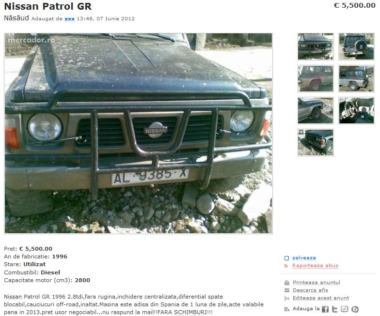

koais Postat Iulie 13, 2012 Partajează Postat Iulie 13, 2012 (editat) Re: Cunoaste cineva acest Nissan Patrol? Vroiam sa deschid alt topic cu acelas nume, dar m-am decis ca e inutil. Cunoste cineva unul dintr aceste 2 Y60-uri? Multumesc anticipat! Editat Iulie 13, 2012 de Astral Nemo me impune lacessit ! Link spre comentariu Distribuie pe alte site-uri Alte opțiuni partajare...
