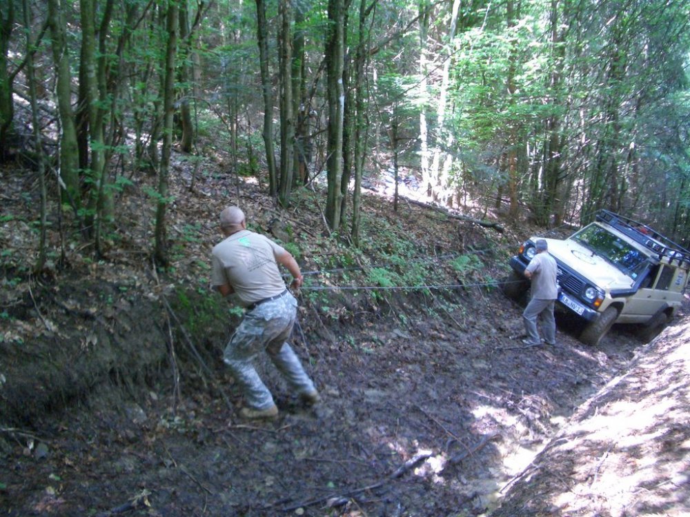

Patrolator Posted January 6, 2013 Share Posted January 6, 2013 Re: Tehnici de troliere ON TOPIC: [video=youtube;hYzIgDFJ8-c] Unde-i un PATROL, acolo-i un drum... http://www.youtube.com/watch?v=zkXzSVPkucQ Link to comment Share on other sites More sharing options...
mac01 Posted January 6, 2013 Share Posted January 6, 2013 Re: Tehnici de troliere Ceva de genul "te scarpini la urechea stanga cu mana dreapta". Sincer, chiar nu te-am inteles ce-ai vrut sa faci acolo! Nu era mai simplu metoda clasica ca sa iesi din acel noroi? Link to comment Share on other sites More sharing options...
iulian_popescu Posted January 6, 2013 Share Posted January 6, 2013 (edited) Re: Tehnici de troliere Varianta prezentata de Patrolator are multe aplicatii an general pe inclinari sau ravene , sau cand din diferite motive ai c-am iesit de pe trasa si nu vrei sa desenezi pe laterala masini cu stancile sau cioatele din zona respectiva . Foarte utila pe coborari unde ai o ravena foarte ingusta si foarte adanca care se curbeaza infiorator iar tu ai de facut traseul cu un autobuz LWB,la care nu trebuie sa-i spargi toate farurile si chiar geamurile . Edited January 6, 2013 by Astral 1 Link to comment Share on other sites More sharing options...
Alin Posted January 6, 2013 Share Posted January 6, 2013 Re: Tehnici de troliere Eu cred ca a vrut sa sublinieze ca te poti trolia in spate cu un troliu montat in fata vehiculului. Link to comment Share on other sites More sharing options...
mac01 Posted January 6, 2013 Share Posted January 6, 2013 Re: Tehnici de troliere Varianta prezentata de Patrolator are multe aplicatii an general pe inclinari sau ravene , sau cand din diferite motive ai c-am iesit de pe trasa si nu vrei sa desenezi pe laterala masini cu stancile sau cioatele din zona respectiva . Foarte utila pe coborari unde ai o ravena foarte ingusta si foarte adanca care se curbeaza infiorator iar tu ai de facut traseul cu un autobuz LWB,la care nu trebuie sa-i spargi toate farurile si chiar geamurile . Daca stii ca ajungi in astfel de situatii, aplici prima regula a off road-ului; Niciodata sa nu pleci singur. Un prieten este binevenit oricand. Este mult mai simplu si mai cuser. Link to comment Share on other sites More sharing options...
