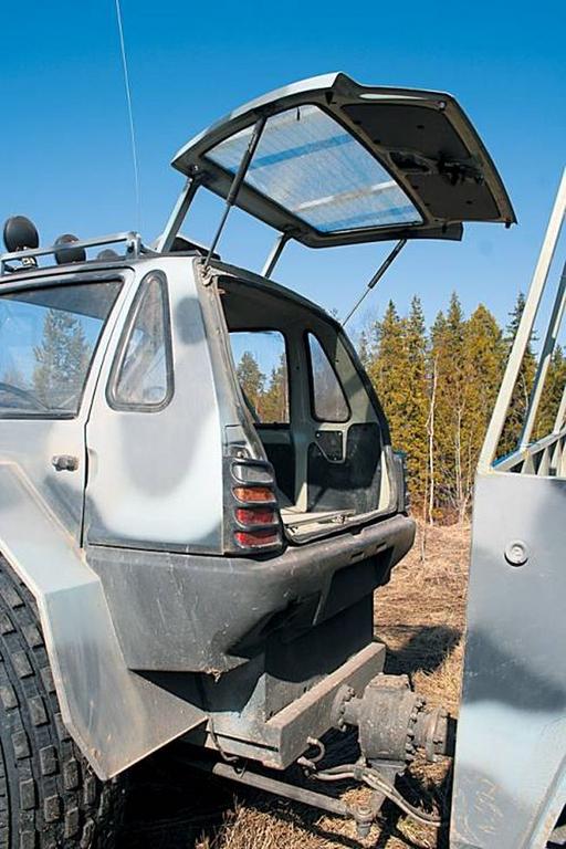

adyante Postat Ianuarie 2, 2017 Partajează Postat Ianuarie 2, 2017 Re: Transmisie de la auto la remorca Link spre comentariu Distribuie pe alte site-uri Alte opțiuni partajare...
woodoo Postat Ianuarie 3, 2017 Partajează Postat Ianuarie 3, 2017 Re: Transmisie de la auto la remorca Link spre comentariu Distribuie pe alte site-uri Alte opțiuni partajare...
