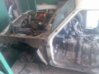

nissan4x4 Postat Noiembrie 14, 2007 Autor Partajează Postat Noiembrie 14, 2007 Dupa care ne-am apucat de treaba, pt ca avea un pic de rugina, adica cam asa era toata masina. Schimbat pedaliere, praguri, decupat si refacut pasajele de roata pt a avea loc anvelopele cele noi..... ing. Luigi PIRSU www.nissan4x4.ro service si tunning NISSAN Facebook PAGE: NISSAN4x4 SERVICE Link spre comentariu Distribuie pe alte site-uri Alte opțiuni partajare...
nissan4x4 Postat Noiembrie 14, 2007 Autor Partajează Postat Noiembrie 14, 2007 -si, pt ca proprietarul e vanator pasionat ne-am gandit sa-i facem cabina inchisa si o mica bena in care sa stea comod mistretul decedat. - am cautat si gasit o masina donatoate de partea spate, care, ....... hmmm.... era un vechi HILUX ....... cred ing. Luigi PIRSU www.nissan4x4.ro service si tunning NISSAN Facebook PAGE: NISSAN4x4 SERVICE Link spre comentariu Distribuie pe alte site-uri Alte opțiuni partajare...

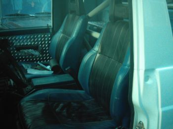

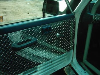

nissan4x4 Postat Noiembrie 14, 2007 Autor Partajează Postat Noiembrie 14, 2007 odata "juganita" Toyota, ne-am apucat sa legam Nissanul. Deja caietul de sarcini cuprindea acu: - roll cage interior - roll cage exterior - mult aluminiu - geamuri policarbonat - retapitarea scaunelor in piele ing. Luigi PIRSU www.nissan4x4.ro service si tunning NISSAN Facebook PAGE: NISSAN4x4 SERVICE Link spre comentariu Distribuie pe alte site-uri Alte opțiuni partajare...

nissan4x4 Postat Noiembrie 15, 2007 Autor Partajează Postat Noiembrie 15, 2007 acum am vazut ... geamul din spate se deschide .... marfa ... ce gume i-i pune ....?????????????? -pt Lipoveanu : Are Yokohama MT 33"/ Bodilift / suspensie OME -pt Dankrp: tevile din bena sunt parte a rollcage-ului interior, rolul lor este de a mentine in pozitie arcul de securitate din interiorul cabinei in situatia unei rasturnari ing. Luigi PIRSU www.nissan4x4.ro service si tunning NISSAN Facebook PAGE: NISSAN4x4 SERVICE Link spre comentariu Distribuie pe alte site-uri Alte opțiuni partajare...
nissan4x4 Postat Noiembrie 15, 2007 Autor Partajează Postat Noiembrie 15, 2007 acum am vazut ... geamul din spate se deschide .... marfa ... ce gume i-i pune ....?????????????? -pt Lipoveanu : Are Yokohama MT 33"/ Bodilift / suspensie OME -pt Dankrp: tevile din bena sunt parte a rollcage-ului interior, rolul lor este de a mentine in pozitie arcul de securitate din interiorul cabinei in situatia unei rasturnari. Rollcage ext = tevile alea de protectie a streasinii ce trec prin aripile fata si se sudeaza de contraaripile masinii. In lungul plafonului, se racordeaza cu rollcage int. Interesant e ca intr-o masina cu un rollcage bine proiectat si facut caroseria se rigidizeaza pe sasiu si dispar toate zgomotele alea mici si enervante (chitzaituri=soricei) ce le produce o masina de varsta asta. ing. Luigi PIRSU www.nissan4x4.ro service si tunning NISSAN Facebook PAGE: NISSAN4x4 SERVICE Link spre comentariu Distribuie pe alte site-uri Alte opțiuni partajare...
