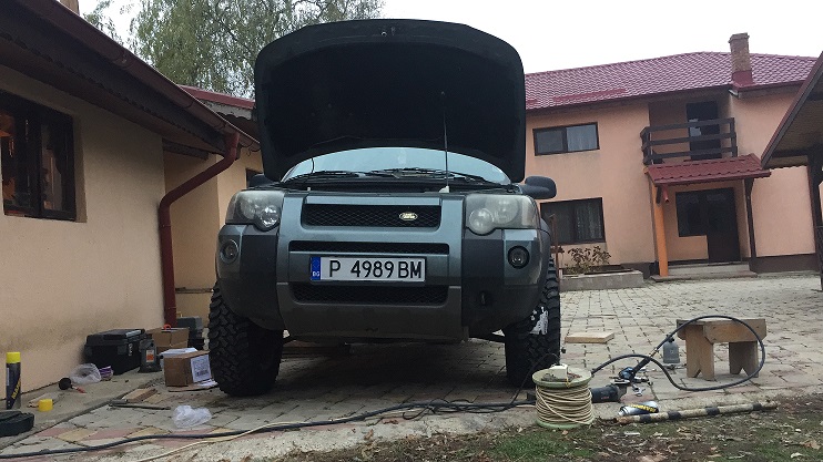

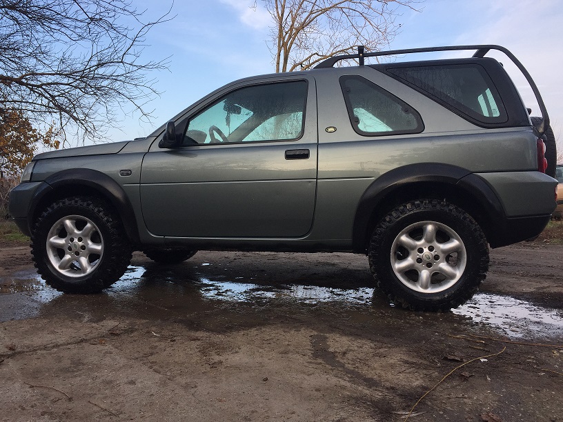

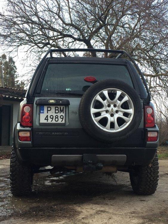

GhostRider88 Postat Ianuarie 22, 2011 Partajează Postat Ianuarie 22, 2011 Re: Sfat cauciucuri Freelander Salut! Am citit sfaturile voastre si un lucru este esential in echiparea acestor masini...toate cauciucurile sa fie la fel, adica toate 5, inclusiv roata de rezerva!! eu mi-am echipat Freelanderul cu MUD-uri de 205/80/16 si se comporta excelent. Dezavantajul este la consum 1-2 l la suta in plus, insa avantajul este ca pt iarna am inaltat-o doar din anvelope cu 5-6 cm ceea ce este fantastic ca nu mai risti sa lovesti cu grupul de fata toti glontarii de gheata si toti bolovanii, in cazul in care te bagi cu ea si un pic offroad! in primavara vreau sa incerc cu niste flanse de distantare si un cauciuc mai lat dar tot aceiasi garda de 80. Ce o sa iasa......o sa va anunt!! Bafta tuturor si ne reauzim. Link spre comentariu Distribuie pe alte site-uri Alte opțiuni partajare...
SilenceDJ Postat Ianuarie 24, 2011 Partajează Postat Ianuarie 24, 2011 Re: Sfat cauciucuri Freelander Miram-as sa inalti tu masina cu 6 cm din cauciucuri doar , eu am pus mud-uri la limita si sa inaltat cu maxim 3 cm. Ai grija cu flansele , sunt ok pt a nu freca anvelopa in suporturile arcurilor insa daca iese anvelopa mai inafara e predispusa la frecus la coltul barilor. Sugestia mea e sa verifici inainte sa achizitionezi. Never stop exploring Link spre comentariu Distribuie pe alte site-uri Alte opțiuni partajare...
GhostRider88 Postat Ianuarie 24, 2011 Partajează Postat Ianuarie 24, 2011 Re: Sfat cauciucuri Freelander Daca faceti un calcul al inaltimii, raportata la latime o sa vedeti ca inaltimea iasa cam 5,4 cm si asta mi s-a calculat la achizitionarea lor si apoi am masurat si eu dupa ce luasem in prealabil masura garzii la sol. In ceea ce priveste flansele, va multumesc pt sfat si fiti convins ca nu ma aruncam la cheltuieli inutile...stiu ca este posibil sa atinga in aripi si prima data voi incerca cu cele care le am pe masina. O sa fac si niste poze ca sa vedeti cu ce e echipata acum si sa vedeti daca seamana cu ale dumneavoastra. Dar vreau sa vad cam cat de late pot pune pe ea ca sa nu atinga si probabil ca voi incerca si un kit de inaltare in masura in care va fi posibil. Stima si ne auzim cu poze in curand. Link spre comentariu Distribuie pe alte site-uri Alte opțiuni partajare...

BlackLord Postat Ianuarie 24, 2011 Partajează Postat Ianuarie 24, 2011 Re: Sfat cauciucuri Freelander Ok... 2" Lift Kitul pentru Freelandere (~10 mil comandat din UK) o ridica cu ... 2" adica aproximativ 5 cm. Si e LIFT KIT Diferenta de la 215 65 16 la 205 80 16 .. pai 215 cu 205 indica latimea DECI nu conteaza iar de la 65 la 80 nu sunt 5-6 cm decat daca masor cu ea pe cric.... Zic.. Land Rover Freelander 1.8i 86KW (117HP) - Silver Edition MY01 Link spre comentariu Distribuie pe alte site-uri Alte opțiuni partajare...
wld Postat Ianuarie 24, 2011 Partajează Postat Ianuarie 24, 2011 Re: Sfat cauciucuri Freelander 205/80r16 sunt mai mari cu 5 cm in diametru, deci ridica masina cu 2.5 cm. Link spre comentariu Distribuie pe alte site-uri Alte opțiuni partajare...
landrover Postat Ianuarie 24, 2011 Partajează Postat Ianuarie 24, 2011 Re: Sfat cauciucuri Freelander Salut! Am citit sfaturile voastre si un lucru este esential in echiparea acestor masini...toate cauciucurile sa fie la fel, adica toate 5, inclusiv roata de rezerva!! eu mi-am echipat Freelanderul cu MUD-uri de 205/80/16 si se comporta excelent. Dezavantajul este la consum 1-2 l la suta in plus, insa avantajul este ca pt iarna am inaltat-o doar din anvelope cu 5-6 cm ceea ce este fantastic ca nu mai risti sa lovesti cu grupul de fata toti glontarii de gheata si toti bolovanii, in cazul in care te bagi cu ea si un pic offroad! in primavara vreau sa incerc cu niste flanse de distantare si un cauciuc mai lat dar tot aceiasi garda de 80. Ce o sa iasa......o sa va anunt!! Bafta tuturor si ne reauzim. Practic diferenta de inaltime intre anvelopele stoc 215/65/16 si ce ai pus tu este de 1.91'' adica 48.50 mm pe diametru. De unde rezulta o inaltare de 24.25 mm adica 2.4 cm pe raza. Adica atat ai inaltat de fapt masina. Minunatul LR Discovery II Td5, 2001 White Wolves Offroad Club Link spre comentariu Distribuie pe alte site-uri Alte opțiuni partajare...
GhostRider88 Postat Ianuarie 24, 2011 Partajează Postat Ianuarie 24, 2011 Re: Sfat cauciucuri Freelander Landrover, nu stiu exact calculul pe care l-au facut, dar masuratoarea cu ruleta la garde dinainte si cea de dupa, am facut-o eu, si inaltarea este cea de ~5,4 cm. Poate o sa ne vedem pe la vreo intalnire si o sa facem masuratoarea impreuna cu alta cu cauciucuri stas. Nu ma laud, doar spun ce am constatat in ceea ce priveste cauciucurile ce le-am folosit. Numai bine!! Link spre comentariu Distribuie pe alte site-uri Alte opțiuni partajare...

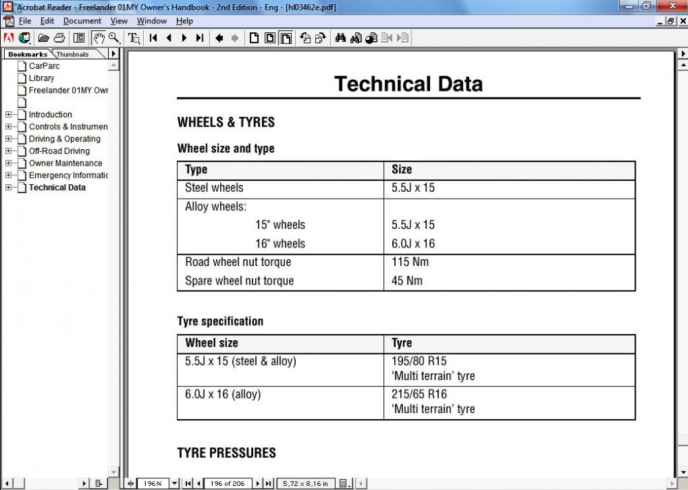

vanatori2001 Postat Ianuarie 27, 2011 Partajează Postat Ianuarie 27, 2011 Re: Sfat anvelope Freelander Da anvelopele vor merge pe freelanderul meu plecand de la dimensiunile din talonul freelanderului 195/80/15 am gasit urmatoarele combinatii: 1. imi place profilul, pretul cam maricel probabil s-au mai scumpit stiu ca erau mai ieftine undeva in jur de 300 lei. Nu stiu daca imi merge combinatia 215/75/R15:op 2. Pretul este mai bun, combinatia 205/70/R15 nu cred ca imi va pune probleme...ca dezavantaje: profilul all terrain nu ma prea avantajeaza dar merge pana la urma, inaltimea mica si faptul ca sunt resapate. 3. Dumnezeule m-am indragostit, cand vazut papuselele astea, am avut aceiasi senzatie ca atunci cand :fk2 Asa ceva isi doreste janta mea....:pr1 dar sunt 2 probleme: dimensiunile 215/75/15 nu cred ca incap pe 195/80/15 si pretul:$ 530 lei "bucatica":top 530 lei x 4 (ca sa nu zic 5, asa ar fi fost frumos si pe rezerva sa mearga acelas soson) = 2120 lei pe cand cele INSA TURBO 367 lei x 4 = 1468 lei deci diferenta de 652 lei care reprezinta ceva in vremurile astea :cecand te duci la toaleta din ce in ce mai rar... Link spre comentariu Distribuie pe alte site-uri Alte opțiuni partajare...
