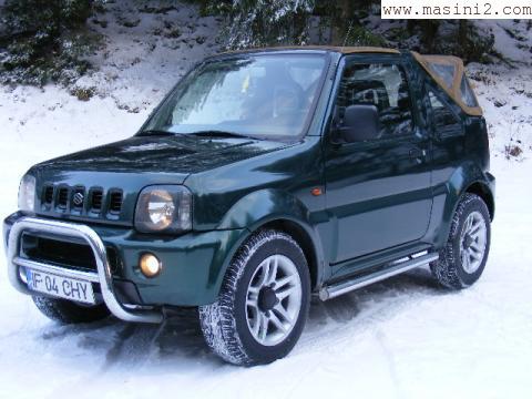

georgei23 Postat Aprilie 26, 2010 Partajează Postat Aprilie 26, 2010 Salut, Gata mi-am luat si eu un utilaj de offroad. Pina la urma am optat pentru un Jimny (servo/elicoidale/fara rugina/ aspect habitaclu nedeprimant). Deocamdata nu intentionez ceva extrem ci ceva soft--mediu,gen ture de week end pe forestiere. Am luat un Jimny preparat putin de sosea, deci trebuie sa-l pregatesc putin de genul de off road pe care intentionez sa-l fac. Prezentare: jimny 1.3 benzina, 2004, cabrio, reductor la maneta, adus din belgia 12/09 fara ac stare vizuala buna jante 16 +gume M+S carlig de remorcare 42k km pe bord(?) nu are aspecte vizuale de oboseala (except pedala acceleratie) (toti care l-au vazut i-au dat ceva sanse sa fie km reali cei 46k) Din ce m-am documentat de pe forum ar trebui sa fac urmatoarele lucruri: (la unele mai am nevoie de nistea sfaturi) 1. Dat jos pragurile.Cred ca mananca garda la sol si nu ajuta in off road. Astept pareri va rog. 2. Schimbat jante aluminiu de 16 cu M+S cu jant de otel de 15 cu gume AT; eventual cumparat jante de otel. Ma poate ajuta cineva cu ce dimensiuni de janta imi trebuie pentru a pune pe ea un at 205/70/r15 3. suturi 4. troliu 5. statie 6. carligul de remorcare, desi stiu ca incurca in teren, il voi pastra pentru a cara suport bicicleta Astept sfaturi pareri de aa binevoitori. Multumesc http://www.georgei23.com Link spre comentariu Distribuie pe alte site-uri Alte opțiuni partajare...

alexb25 Postat Aprilie 26, 2010 Partajează Postat Aprilie 26, 2010 Re: un jimny nou pe forum Bine ai venit pe forum. Sa stapanesti sanatos masinuta. - pragurile sunt de folos in off daca sunt zdravene (prinse ca lumea de sasiu - de prefert sa fie din teava sanatoasa de fier nu din aluminiu). - jantele stock la jimny sunt 5.5JR15 ET0 si merg f bine dimensiunile stock 205/70R15 de anvelope - tacanitul ala:) se aude din fata cand cuplezi 4x4 si e normal pentru MRL-urile vacuumatice ale lui jimny. se aude si la mine. - troliu il pui mai incolo. da-te asa fara ca sa vezi cum e. Daca o sa-ti placa mult la namol atunci poate o sa fie nevoie. - scuturile sunt bune daca le ai dar sunt cam scumpe cele de firma:) vezi ca e un topic referitor la asta. - carligul ala o sa te enerveze grozav. iti spun din proprie experienta. poate iti pui unul demontabil. Jimnyholic inside :j Link spre comentariu Distribuie pe alte site-uri Alte opțiuni partajare...
abrudila Postat Aprilie 26, 2010 Partajează Postat Aprilie 26, 2010 Re: un jimny nou pe forum salutare sa-l stapanesti sanatos pe drumuri de munte... ridica-l repede 5 cm, pune un scut central (ca in rest nu are nevoie, doar daca faci cascadorii mari) intoarce jantele, gume MT de 195/85/15 si vezi in ce treapta de placere se incadreaza. :banana daca vrei mai mult.... se schimba situatia si Patrol, dar inca nu pe deplin functional :grin: Link spre comentariu Distribuie pe alte site-uri Alte opțiuni partajare...
plummer Postat Aprilie 26, 2010 Partajează Postat Aprilie 26, 2010 Re: un jimny nou pe forum Bine te`ai innoit cu Jimnylica si spor la primele modificari ... vezi si tu cam ce vrei de la masina , arunca un ochi stg-dr pe forum, da`te un timp cu ea stock si apoi decizi ce ai nevoie sa imbunatatesti . :2dr:banana ~ Silence is a gift ~ ~ Learn to value its essence ~ Link spre comentariu Distribuie pe alte site-uri Alte opțiuni partajare...
