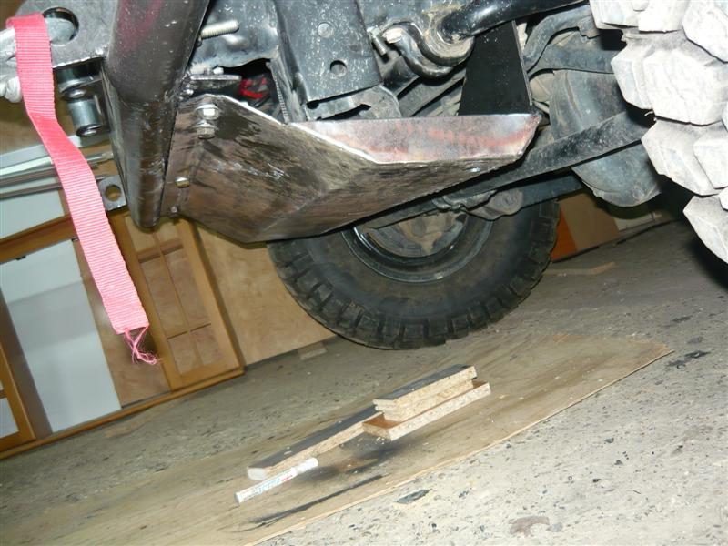

worldscape Postat Iunie 15, 2010 Partajează Postat Iunie 15, 2010 (editat) Re: SWAy BAR - Jeep Wrangler JK Salutare, eram si eu curios cand o sa puna cineva pe forum aceasta problema.... @ipampu: DA, sistemul de decuplare a sway-barului la JK are probleme si se defecteaza motorul/circuitul electric de actionare in perioada de garantie in peste 60% din cazuri... iar in perioada de dupa garantie daca se duce costa intre 9000 si 10.000 ron schimbarea lui cu tot cu manopera... @Heavy D... tu ai dreptate, dar doar partiala, JKS-ul de care spui merge pe multe Jeep-uri dar nu si in acest caz... la JK sistemul de decuplare iti decupleaza SwayBar-ul din ax.... asa ca nu mai ajungi la bielete decuplabile... alea le folosesti cand ai un swaybar fix dintr-o bucata, ca la XJ, ZJ, YJ ... Solutiile sunt urmatoarela: 1. daca folosesti masina in OffRoad, il dai afara ca nu mai ai nevoie de el...si ai grija cat de tare mergi cu ea in curbe pe sosea :wink: 2. Off Road AirROCK™ Controlled SwayLOC™ Swaybar sau Off Road Switch Operated SwayLOC™ Swaybar ambele produse de ORO... sunt niste bari antiruliu (swaybar) care sunt decuplabile fie electric fie pneumatic prin actionarea unui piston de vacum... si fie manual asta ar mai fi o a 3-a varianta de la ORO 3. Anti-Rock Sway Bar Kit ... un kit de bara antiruliu decuplabila manual. 4. Skyjacker RockLock Sway Bar Disconnect System ... un kit foarte inteligent bazat pe un simplu MRL pt decuplarea barii stabilizatoare... ... aceste exemple 2,3,4 sunt probate si montate in locul barii stabilizatoare stock cu mecanismul stricat si au dat rezultate foarte bune... de asemenea la unele dintre ele se pot adapta si bielete JKS, dar din punctul meu de vedere deja sunt inutile in aceste cazuri. a 5.-a varianta este mai neaosa ... se scoate sistemul de decuplare, se face o improvizatie si se sudeaza bara si se pun bielete decuplabile JKS. Toate acestea se pot monta in locul barii stabilizatoare vechi si ai scapat de o bataie de cap deoarece sunt mai fiabile si mai ieftine decat sistemul MOPAR care da rateuri. Editat Iunie 15, 2010 de worldscape Jeep Wrangler YJ - 1989 - 2.5" Lift Jeep Wrangler TJ - Sahara Limited Edition 2001 - 4" Lift Jeep Wrangler TJ - Rubicon Express - Custom Made 1997 - 6" Lift http://www.ClubJeepRomania.ro Link spre comentariu Distribuie pe alte site-uri Alte opțiuni partajare...
Heavy D. Postat Iunie 15, 2010 Partajează Postat Iunie 15, 2010 Re: SWAy BAR - Jeep Wrangler JK Buna seara ! @ worldscape: Corect. Varianta din cea de-a trei poza postata de tine am vazut-o montata. Pe altceva, dar nu conteaza. E o varianta de luat in considerare. Ma intreb ce sistem o sa folosec eu, dupa ce fac conversia pe spirale pe spate... Probabil tot cel din a treia poza, e relativ usor de adaptat/construit. Stima, Dragos Link spre comentariu Distribuie pe alte site-uri Alte opțiuni partajare...
