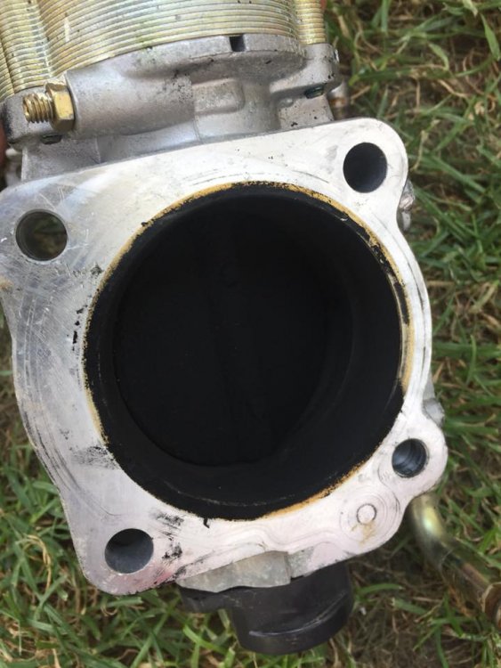

mitsubishi_pinin Posted March 16, 2016 Share Posted March 16, 2016 Re: Mitsubishi Pinin clapeta de acceleratie-rezolvare salutare am intampinat o problema ciudata la Mitsubishi ul meu pinin 1.8 GDI....am curatat clapeta de acceleratie desii nu mi facea probleme dar daca tot am luat masina de cateva zile am zis sa vad cum se prezinta clapeta pe interior...am gasit o plina de negreala (un strat destul de gros ) insa dupa ce am curatat o ...culmea nu mai revine relantiul la sub 1000 de turatii ...sta la 2000 si apoi coboara la 1500 . are cineva o rezolvare pentru asta? Link to comment Share on other sites More sharing options...

mitsubishi_pinin Posted March 16, 2016 Share Posted March 16, 2016 Re: Mitsubishi Pinin clapeta de acceleratie-rezolvare Când ai curățat clapeta ai tinut tu de ea cu mana sau altcineva apasa pedala de accelerație? Sunt destul de sensibile si e posibil sa se slabeasca arcul (care de fapt sunt 2 magneti) de o aduce in poziția inițială. am curatat o chiar eu si am facut acest lucru cu mare atentie ....poate exista totusi alta cauza Link to comment Share on other sites More sharing options...
plummer Posted March 16, 2016 Share Posted March 16, 2016 (edited) Re: Mitsubishi Pinin clapeta de acceleratie-rezolvare Toti vorbesc despre aceste clapete de acceleratie ca ar fi foarte sensibile si nu e recomandat sa tii cu mana de ele si sa le cureti, ci altcineva sa apese pedala de acceleratie ca sa nu o forteze. Practic nu mai atingi nimic, cei 2 magneti fac toata treaba. Asta e doar una din situatiile care creeaza fluctuatii ale acceleratiei. Daca citesti mai mult, gasesti si topicul de schimbare a microfiltrelor, foarte importante pentru functionarea in parametrii a ralantiului. :h5 Edited March 16, 2016 by plummer ~ Silence is a gift ~ ~ Learn to value its essence ~ Link to comment Share on other sites More sharing options...
mitsubishi_pinin Posted March 20, 2016 Share Posted March 20, 2016 Re: Mitsubishi Pinin clapeta de acceleratie-rezolvare salutare se pare ca am facut o prostie foarte mare ...am demontat complet clapeta de acceleratie iar când am incercat sa o montez la loc...surpriza ....clapeta sta numai pe pozitia deschis ....recunosc ca nu am fost nici foarte atent la demontare si nici nu mi am notat care cum vine..... are cineva poze facute la montare sau informatii care sa ma ajute sa o montez la loc ? Link to comment Share on other sites More sharing options...
plummer Posted March 20, 2016 Share Posted March 20, 2016 Re: Mitsubishi Pinin clapeta de acceleratie-rezolvare Daca ramane in pozitia deschis, e posibil ca unul din magneti sa se fi dezlipit. Uite posibila rezolvare: 1 ~ Silence is a gift ~ ~ Learn to value its essence ~ Link to comment Share on other sites More sharing options...
mitsubishi_pinin Posted March 21, 2016 Share Posted March 21, 2016 (edited) clapeta din clipul de pe youtube nu seamana cu a mea ....a mea are un singur magnet cilindric (in principiu in loc de doi au pus unul singur ) dar ideea este ca nu am fost atent când l am dat jos si acum nu stiu sigur daca avea polaritate ceva .....din acest motiv as fi vrut sa gasesc pe cineva care a facut operatia de curatire si lipire a magnetilor si a facut poze ceva când a montat totul la loc. salutare am reusit sa montez toate piesele clapetei de acceleratie la locul lor ( cel putin asa cred ) întrebarea mea pentru cine a desfacut aceasta clapeta de acceleratie .....in ce pozitie trebuie sa stea ....inchisa de tot sau intre deschisa? Edited April 14, 2016 by Tavi D. Link to comment Share on other sites More sharing options...
plummer Posted March 22, 2016 Share Posted March 22, 2016 Re: Mitsubishi Pinin clapeta de acceleratie-rezolvare Din punct de vedere mecanic cred ca ar trebui sa stea inchisa complet cand motorul este oprit. Deschiderea ar trebui data de toti senzorii care contribuie la ralantiul masinii, inclusiv senzorul de aer (Mass Air Flow sensor) (parerea mea din ce am vazut pe net). Uite inca un filmulet in care pare ca se inchide complet clapeta la revenire. ~ Silence is a gift ~ ~ Learn to value its essence ~ Link to comment Share on other sites More sharing options...

mitsubishi_pinin Posted April 12, 2016 Share Posted April 12, 2016 Re: Mitsubishi Pinin clapeta de acceleratie-rezolvare Neaparat fa poze când desfaci clapeta la fiecare șurub desfăcut ...eu nu am făcut si mi a părut rău când a trebuit sa montez totul la loc ...eventual postează le aici . 1 Link to comment Share on other sites More sharing options...
