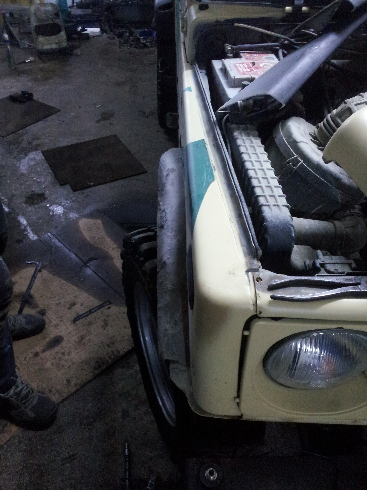

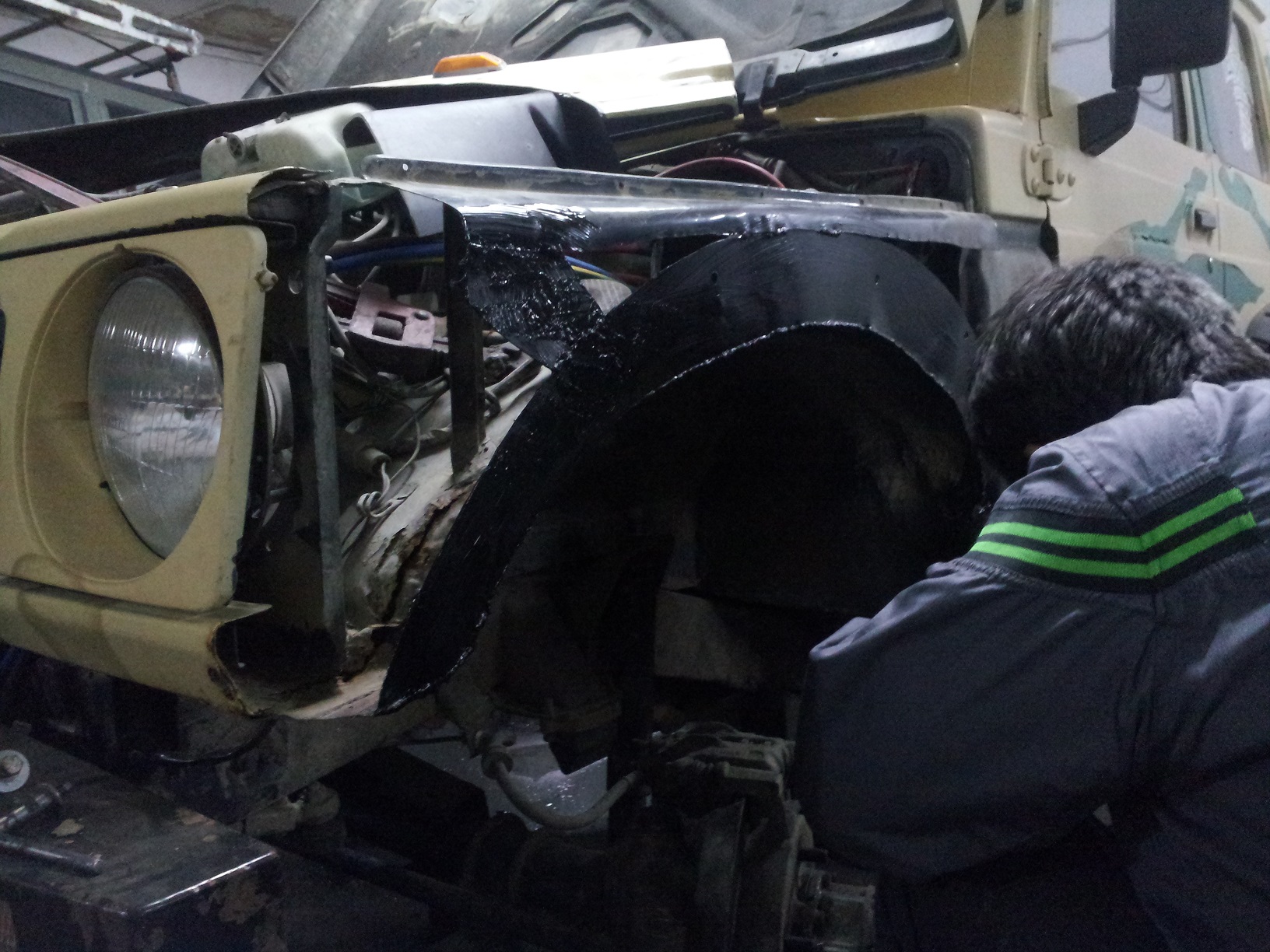

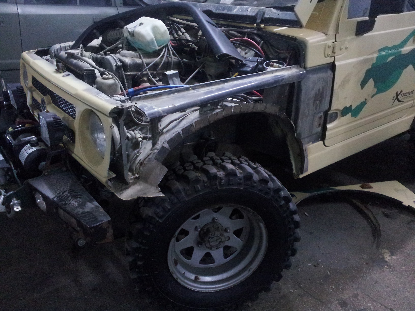

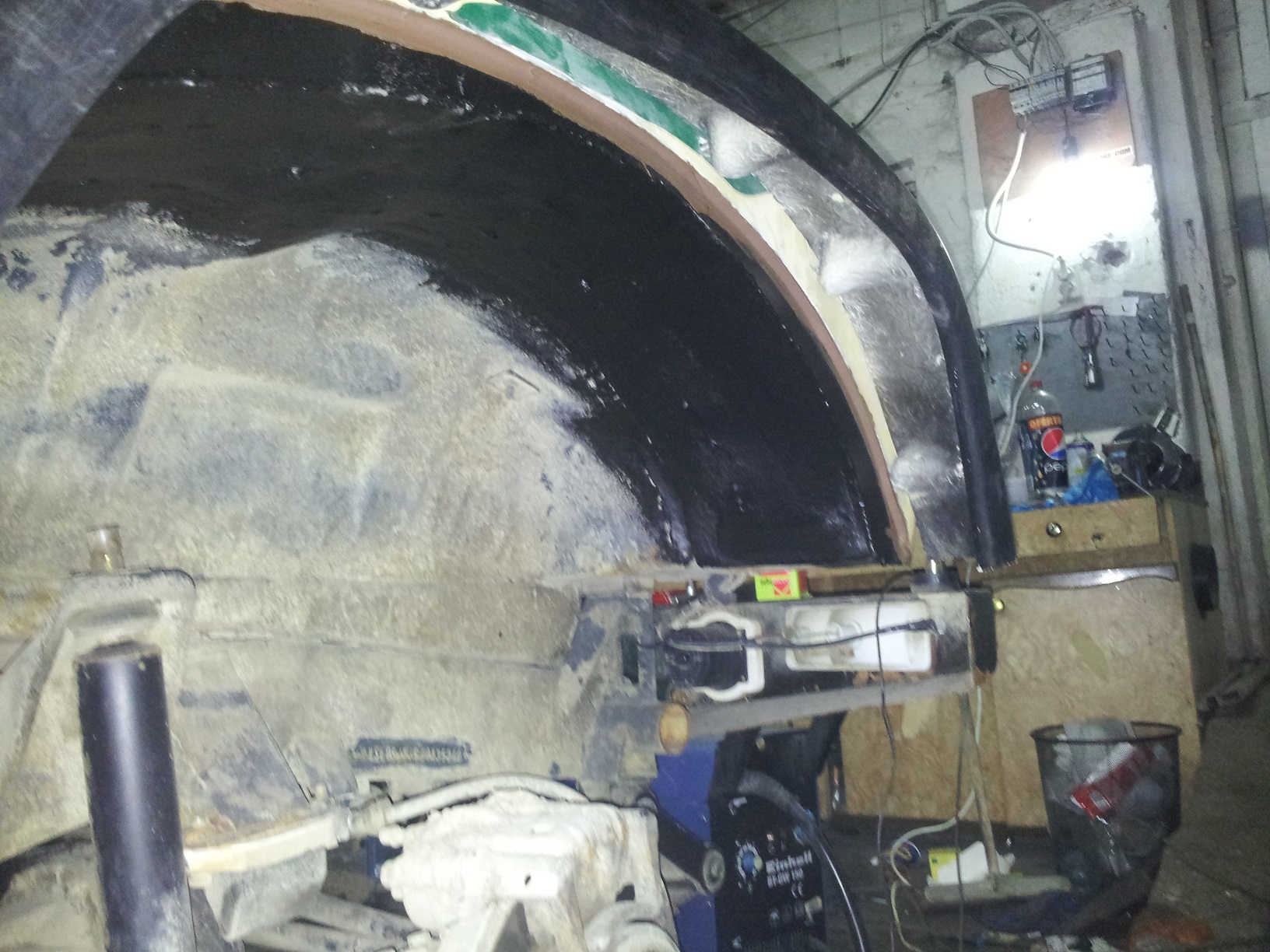

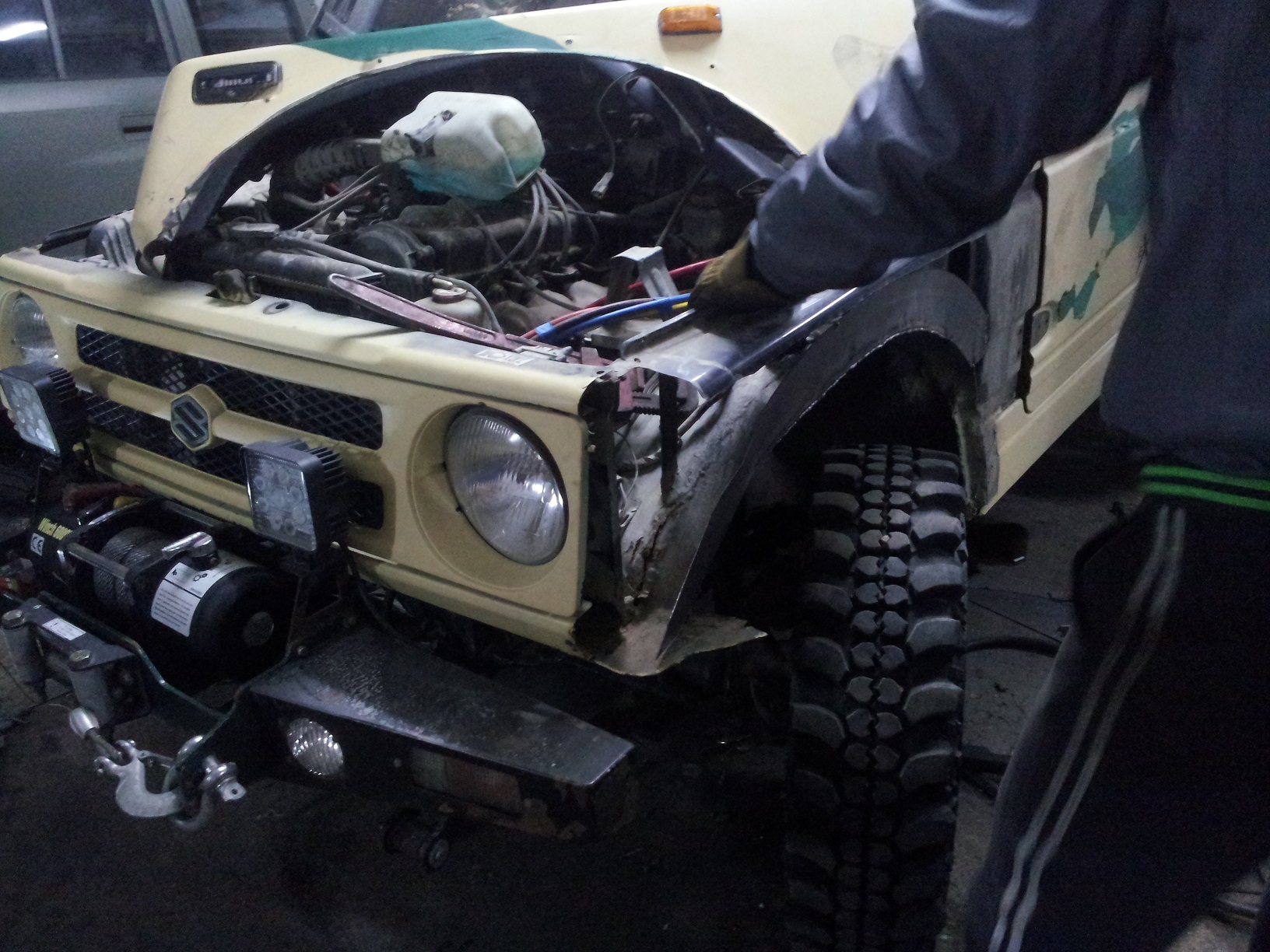

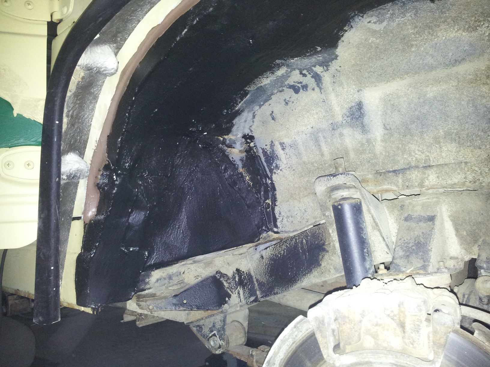

Johnny_r0 Postat Decembrie 14, 2013 Partajează Postat Decembrie 14, 2013 (editat) Re: Samurai de la Cluj Datorita ultimilor modificari ale suspensiei masina imi atingea destul de mult in overfenderele aripilor de fibra asa ca masina a intrat la decupat. Cu ocazia asta m-am urcat cat am putut de mult cu contraaripile pentru o liniste sufleteasca ca pe viitor daca o sa trec pe rotii mai mari sa nu fiu nevoit sa refac aceasta operatiune. In urma taierii cu flexu a pragurilor s-a vazut cat de nasoala era treaba pe acolo :hl rugina multa gauri deeh doar e un samurai :grin:. Editat Decembrie 14, 2013 de Johnny_r0 Samurai 1.6 8V injectie, YJ spring swap spate, RUF fata, reductii 4.16, difflock spartan, troliu 6000, simex. Link spre comentariu Distribuie pe alte site-uri Alte opțiuni partajare...

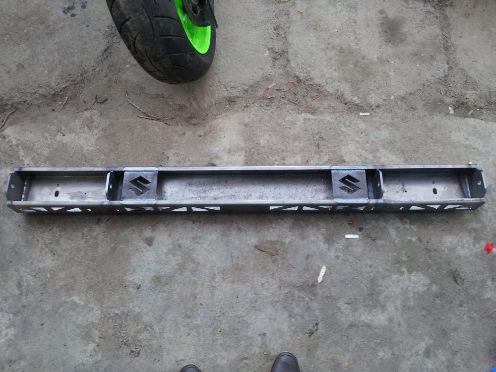

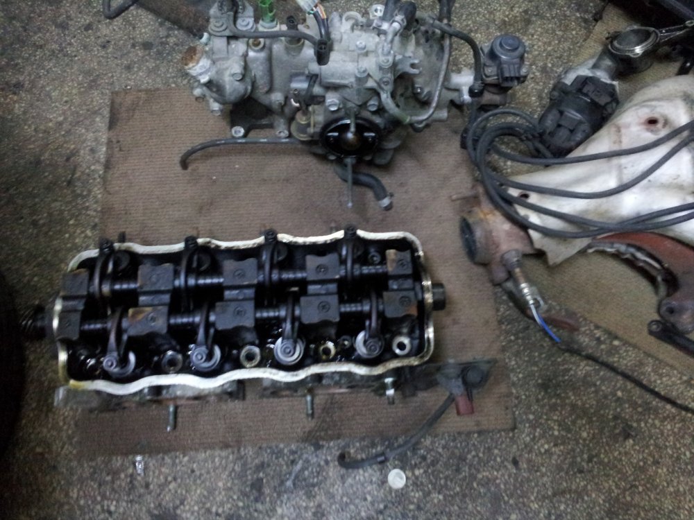

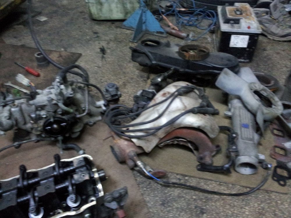

Johnny_r0 Postat Martie 21, 2014 Partajează Postat Martie 21, 2014 (editat) Re: Samurai de la Cluj Intre timp s-a mai lucrat cate ceva la masina. M-am apucat sa-i fac o revizie la motorul de vitara care urmeaza sa fie pus pe masina.Montat praguri si constructia barei spate. Pozele cand ajung in fata unui calculator. Editat Martie 21, 2014 de Astral Samurai 1.6 8V injectie, YJ spring swap spate, RUF fata, reductii 4.16, difflock spartan, troliu 6000, simex. Link spre comentariu Distribuie pe alte site-uri Alte opțiuni partajare...

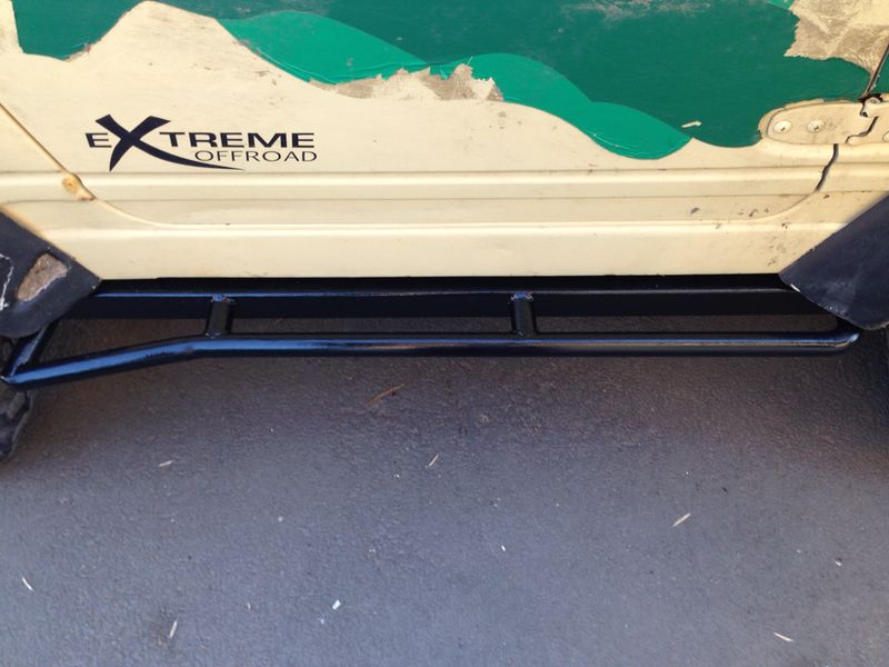

Johnny_r0 Postat Martie 23, 2014 Partajează Postat Martie 23, 2014 Re: Samurai de la Cluj Dupa ce am desfacut motorul am descoperit o mica problema: un piston rupt.:op Bara spate mai trebuie sablata si vopsita electrostatic. Si dupa o zii de munca am reusit sa terminam si pragurile. Samurai 1.6 8V injectie, YJ spring swap spate, RUF fata, reductii 4.16, difflock spartan, troliu 6000, simex. Link spre comentariu Distribuie pe alte site-uri Alte opțiuni partajare...
cristibuzatu Postat Martie 26, 2014 Partajează Postat Martie 26, 2014 Re: Samurai de la Cluj arata bine pragurile. ai poze cu bara spate montata pe masina ? ai pastrat lampile de sami ? Link spre comentariu Distribuie pe alte site-uri Alte opțiuni partajare...
Johnny_r0 Postat Martie 26, 2014 Partajează Postat Martie 26, 2014 Re: Samurai de la Cluj Bara spate inca nu este gata, este la sablat si vopsit electrostatic. Lampile de pe bara spate or sa fie pe leduri sa nu mai am probleme cu arsul becurilor si arata cam asa http://www.bestautovest.ro/lampa-remorca-5-functii-cu-leduri.html . Samurai 1.6 8V injectie, YJ spring swap spate, RUF fata, reductii 4.16, difflock spartan, troliu 6000, simex. Link spre comentariu Distribuie pe alte site-uri Alte opțiuni partajare...
minitehnicusro Postat Aprilie 18, 2014 Partajează Postat Aprilie 18, 2014 Re: Samurai de la Cluj au venit piesele pentru revizia motorului: piston si bolt cuzineti biela segmenti saptamana viitoare il ambalam si-i dam prima cheie. 3x Suzuki Jimny 1x Suzuki Samurai Dacia DoubleCab 4x4 Link spre comentariu Distribuie pe alte site-uri Alte opțiuni partajare...
Johnny_r0 Postat Noiembrie 18, 2014 Partajează Postat Noiembrie 18, 2014 Re: Samurai de la Cluj au venit piesele pentru revizia motorului: piston si bolt cuzineti biela segmenti [ATTACH=CONFIG]211702[/ATTACH] saptamana viitoare il ambalam si-i dam prima cheie. IN SFARIT A VENIT SI ACEEA SAPTAMANA VIITOARE Motorul 1.6 este pe masina si azi i sa dat prima cheie merge de zbarnaie. Maine ii facem ultimele reglaze si ii rupem fasu ca am tot stat si mutat motorul asta prin garaj de mi-se luase de el. Poze, filme, picturi, nu am. Samurai 1.6 8V injectie, YJ spring swap spate, RUF fata, reductii 4.16, difflock spartan, troliu 6000, simex. Link spre comentariu Distribuie pe alte site-uri Alte opțiuni partajare...
