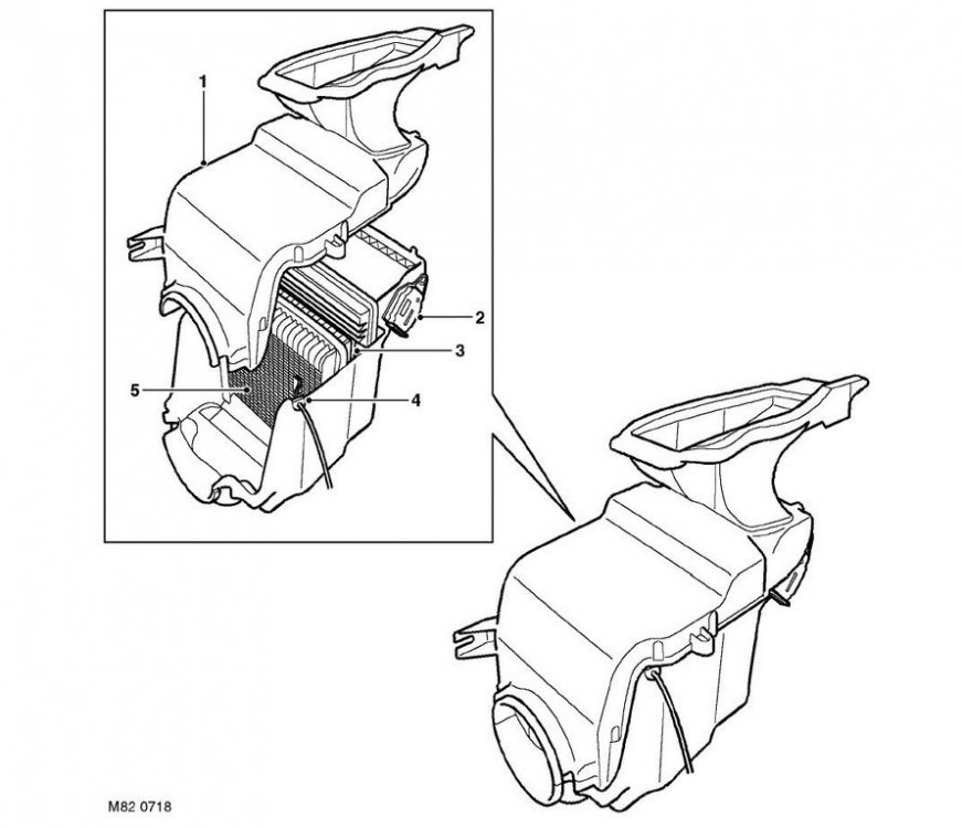

bv21mdf Postat Noiembrie 12, 2010 Autor Partajează Postat Noiembrie 12, 2010 Re: Filtru de polen - Freelander deci ca sa lamurim problema, pana la urma cred ca filtru de polen nu exista.Cand se vrea ca aerul din afara sa nu intre in interior se inchide acea clapeta de la butonul de recirculare a,aerului din interior.Nu circulati cu el asa inchis cand este frig ca se aburesc geamurile.va multumesc tuturor pt.incercarea de a rezolva aceasta problema. VA ASTEPT LA BV freelander 2.0 Di 1998 BRASOV;/ CE NU TE DOBOARA TE INTARESTE Link spre comentariu Distribuie pe alte site-uri Alte opțiuni partajare...
bratu romeo Postat Noiembrie 12, 2010 Partajează Postat Noiembrie 12, 2010 Re: Filtru de polen - Freelander Exact in spatele clapetei se afla filtrul pe care il cautati de vreo luna si ceva :ha: In stanga filtrului se afla radiatorul de incalzire a habitaclului. Dupa ce trece "prin" radiator, aerul cald /rece, recirculat sau direct de afara se distribuie in habitaclu Land ROver Freelander 2002 Td4 2,0 Link spre comentariu Distribuie pe alte site-uri Alte opțiuni partajare...
iacob Postat Ianuarie 10, 2013 Partajează Postat Ianuarie 10, 2013 Re: Filtru de polen - Freelander Am citit tot topicul acesta si vreau sa spun ca si eu am in portbagaj un filtru de polen nou de vreo 2 ani de zile. m-am tot uitat si informat si am ajuns la concluzia ca nici masina mea (2.0di, an 1998) nu are filtru de polen. (concluzie data si de un mecanic intr-un service) ma insel? Link spre comentariu Distribuie pe alte site-uri Alte opțiuni partajare...
DKW Postat Ianuarie 11, 2013 Partajează Postat Ianuarie 11, 2013 (editat) Re: Filtru de polen - Freelander Exista 2 tipuri, unul care contine filtru de polen (dupa 2000) si unul care nu contine fitru de polen (pre 2000). In poze este cel de dupa 2000. Modelul pre 2000 s-a folosit in continuare pentru masinile fara AC. Editat Ianuarie 11, 2013 de DKW Reading the Owners Manual doesn't hurt. NU RASPUND PE PM LA PROBLEME TEHNICE SAU DE INTERES GENERAL Td4 ESX CommandShift MY02 3Dr (M.O.D.) KV6 CommandShift MY01 3Dr (Măgaru') SD4 S CommandShift MY11 5Dr (Sarah) KV6 XEI CommandShift MY01 5Dr (Phoenix) Link spre comentariu Distribuie pe alte site-uri Alte opțiuni partajare...

prosweeb Postat Mai 15, 2014 Partajează Postat Mai 15, 2014 Re: Filtru de polen - Freelander Pentru cei interesati cu modelul dupa 2002: Acesta este un tutorial pentru modelele 2002-2005 asa cum spune si in descrierea videoului: http://www.youtube.com/watch?v=5DRtwzM3T1A Descriere: AQ1190 fits the Land Rover Freelander 2002-2005. The model shown is a 2003 Land Rover Freelander, but installation is similar on the other models. Freelander Td4 '05 Link spre comentariu Distribuie pe alte site-uri Alte opțiuni partajare...

Ovidiu87 Postat Noiembrie 13, 2014 Partajează Postat Noiembrie 13, 2014 Re: Filtru de polen - Freelander Salutare domnilor va multumesc tuturor pentru urarile trimise cu ocazia zilei mele de nastere. Referitor la discutia cu filtrul de polen pana in anul 2000 nu este filtru de polen,la masina mea fiind din 2001 este in partea dreapta sub torpedou si se monteaza pe vertical, si daca tot veni vorba de filtre ma poate ajuta si pe mine cineva " ce filtre sunt recomandate pentru Freelander din 2001 motorizare BMW " (ulei ,motorina,Aer,Polen ) Ma puteti juta cu ceva marci de filtre ok pt masinuta mea .va multumesc Link spre comentariu Distribuie pe alte site-uri Alte opțiuni partajare...
