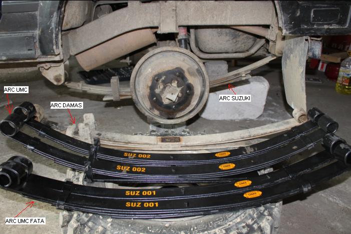

iuliangr Postat Iunie 19, 2012 Autor Partajează Postat Iunie 19, 2012 Re: Am rupt un arc pe spate Eu mai am un arc de damas, dar nu garnatez pentru el. Daca-mi aduc bine aminte, am impresia ca si ala era deja fisurat pe foaia principala. Aceeasi poveste si cu arcul intreg ramas de samurai. Te-as sfatui sa iei 2 arcuri noi de pe ebay. Este cea mai buna optiune in opinia mea. sunt noi sunt mai moi sunt mai inalte (sau poate sunt la fel de inalte cu arcurile cand au iesti din fabrica acum ~20 de ani). ------------------------------- Suzuki Samurai 1.3 '91 - vacante Ford Focus 1.8 TDDI 2001 - weekend Volkswagen Polo 1.6 - munca Glastron V142 & Yamaha 60 4Timpi - numai pe apa! -------------------------------- Link spre comentariu Distribuie pe alte site-uri Alte opțiuni partajare...

minitehnicusro Postat Iulie 21, 2012 Partajează Postat Iulie 21, 2012 (editat) Re: Am rupt un arc pe spate Salut, as vrea sa-mi iau si eu arcuri UMC de pe ebay. Ale mele nu s-au rupt dar s-au deformat dupa un impact lateral (doar cele de pe spate). Poti te rog sa-mi spui ce sa aleg, ca vad numai ford ranger:) Multumesc! http://www.blattfedern.de/index.php?pk_hersteller=36 daca le iei pe firma platitoare de tva inscrisa in registrul operatorilor intracomunitari nu platesti nici tva. Editat Iulie 21, 2012 de minitehnicusro 3x Suzuki Jimny 1x Suzuki Samurai Dacia DoubleCab 4x4 Link spre comentariu Distribuie pe alte site-uri Alte opțiuni partajare...

minitehnicusro Postat Noiembrie 10, 2013 Partajează Postat Noiembrie 10, 2013 Re: Am rupt un arc pe spate ai putea sa ne dai ceva detalii legate de achizitie si un pret? arcuri de wrangler gasesti la dezmembrari la 450-500 de ron perechea. mai ai nevoie de kit de montaj care costa in jur de 400-450 ron/punte amortizoare lungi = 300 ron/punte pentru puntea fata trebuie mutata prinderea cerceilor de sub sasiu in fata acestuia. 3x Suzuki Jimny 1x Suzuki Samurai Dacia DoubleCab 4x4 Link spre comentariu Distribuie pe alte site-uri Alte opțiuni partajare...
