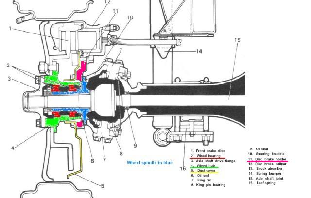

ak47apache Postat Aprilie 28, 2012 Partajează Postat Aprilie 28, 2012 (editat) Re: Sursa de rulmenti "kingpin" sa inteleg ca si la Samurai merg pe fata 30302 (indiferent de model, an, prod. Spania/Japonia)? multumesc PS: stiu ca poate suna retard:grin:... dar eu nu pricep cati mana naibii de rulmenti sunt pe o roata fata si care este diferenta dintre rulmenti roata si cei kingpin.... Editat Aprilie 30, 2012 de ak47apache Samurai '88 - in (vesnice) pregatiri :grin: Link spre comentariu Distribuie pe alte site-uri Alte opțiuni partajare...
minitehnicusro Postat Aprilie 30, 2012 Partajează Postat Aprilie 30, 2012 (editat) Re: Sursa de rulmenti "kingpin" sa inteleg ca si la Samurai merg pe fata 30302 (indiferent de model, an, prod. Spania/Japonia)? sj410, s413, samurai si jimny folosesc 30302 ca rulmenti kingpin cati mana naibii de rulmenti sunt pe o roata fata si care este diferenta dintre rulmenti roata si cei kingpin.... cite doi rulmenti 09265-41001 la roata (pozitia 2) si doi 09265-15006 kingpin (pozitia 8) la fiecare capat al puntii. [ATTACH=CONFIG]138748[/ATTACH] Editat Aprilie 30, 2012 de minitehnicusro 3x Suzuki Jimny 1x Suzuki Samurai Dacia DoubleCab 4x4 Link spre comentariu Distribuie pe alte site-uri Alte opțiuni partajare...
