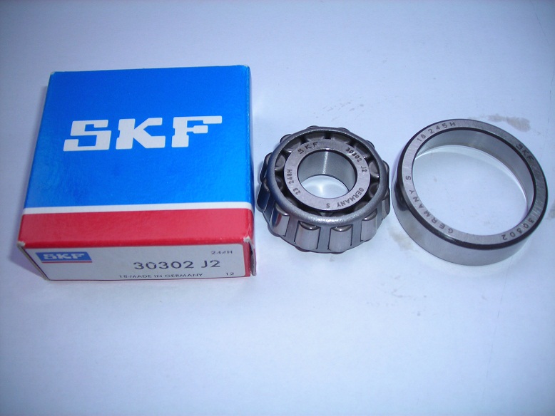

sj410, s413, samurai si jimny folosesc 30302 ca rulmenti kingpin
cite doi rulmenti 09265-41001 la roata (pozitia 2) si doi 09265-15006 kingpin (pozitia 8) la fiecare capat al puntii.

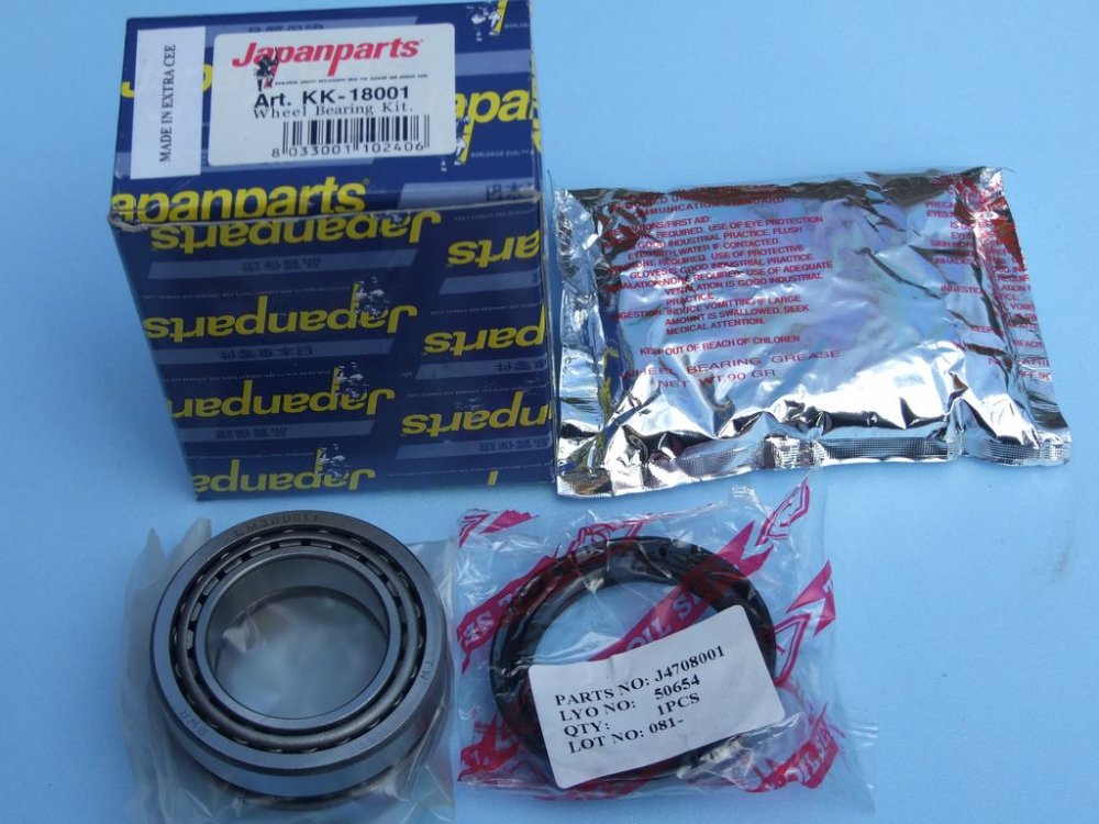

pentru 09265-41001 la roata ce sa cumpar?
LM300849/LM300811
Koyo: 57414
sau kituri
Japanparts: KK-18001
SKF: VKBA1978
HertBuss: J4708001

Tocmai mi-au ajuns rulmentii kingpin.
I-am comandat de la BADI Bucuresti ieri, iar azi sunt deja in posesia lor (Craiova).
O singura problema daca as putea sa zic asa a fost ca BADI nu trimite in tara catre persoane fizice din motive de "tzapa". Am rezolvat-o usor in urmatorul fel: i-am propus doamnei ca modalitate de plata transferul bancar si a fost deacord cu conditia sa-i trimit pe email copie dupa OP sau dovada efectuarii tranzactiei prin online banking (am ales plata online ca sunt mai lenes). Deci... daca achitati in avans comanda este ok, se poate trimite si catre persoane fizice:grin:
Costuri:
30302 j2 SKF 4bucX44lei(TVA inclus)=176lei

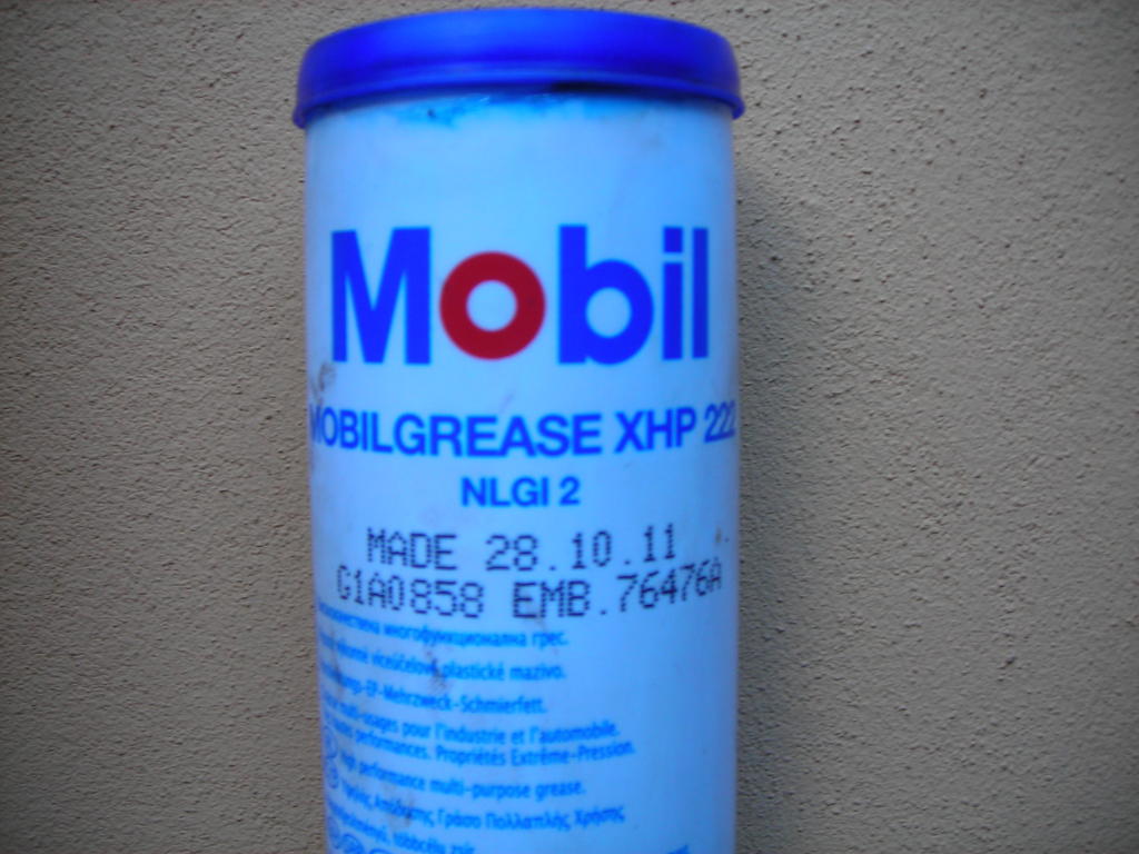

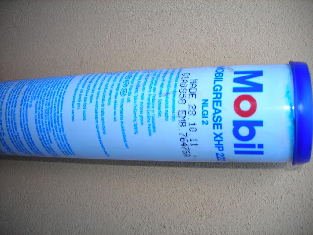

Am rezolvat si eu cu rulmentii king pin! :) De la magazinul reprezentanta SKF din Sibiu, 45 lei/buc. Ptr gresarea rulmentilor si a planetarei am folosit vaselina grafitata de la Mobil, cantitatea totala de vaselina ptr ungere si umplerea"bilei" aprox 300 g (albastra). Rulmentii (KOYO) schimbati la reprezentanta au tinut aprox 3 ani si 25 mii km efectuati in conditii mixte (oras-35%, distante lungi-15%, offroad-50%), acum sa vedem cat vor tine acestia!

Nu te inseli, asa este! Greseala este a mea, nu am folosit vaselina grafitata, ci pe baza de litiu :grin:
