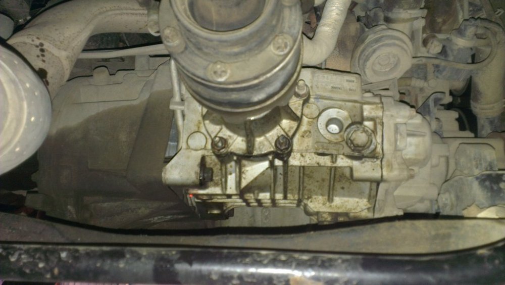

firekeeper Postat Noiembrie 4, 2011 Partajează Postat Noiembrie 4, 2011 Re: Picat la Freelander cutia de transfer Hai ca astea chiar te pot scoate din kkt http://www.transmission-rebuild-kits.co.uk/-c-83.html?osCsid=1e252fa2b095b52679bc1cd4c42ce031 :wink: Salut am si eu o problema la ird - respectiv s-au uzat cuzinetii care vin sub pinioanele alea mari - nu stiu cum se chiama exact atasez o poza please help ! firekeeper Link spre comentariu Distribuie pe alte site-uri Alte opțiuni partajare...
firekeeper Postat Noiembrie 4, 2011 Partajează Postat Noiembrie 4, 2011 Re: Picat la Freelander cutia de transfer bineinteles ca se repara. Dar cu piese. Ce defect prezinta? please help http://forum.club4x4.ro/showthread.php?66575-probleme-pedala-acceleratie/page2 4th November 2011 16:33 firekeeper Link spre comentariu Distribuie pe alte site-uri Alte opțiuni partajare...
sierrafery Postat Noiembrie 4, 2011 Partajează Postat Noiembrie 4, 2011 Re: Picat la Freelander cutia de transfer Pai da, kiturile alea contin doar rulmenti si simeringuri.... uita-te in Microcat, daca acolo nu apar cu cod piesele pe care le doresti atunci parerea mea e ca nici nu le vei gasi ca piese de schimb niciunde. NU RASPUND USERILOR CU PROFIL INCOMPLET LA MASINA(model, an, motor, transmisie), NU RASPUND PE PM LA PROBLEME TEHNICE SAU DE INTERES GENERAL Discovery Td5 ES , "00. manual, ECU tunat, intercooler marit...merge de rupe Link spre comentariu Distribuie pe alte site-uri Alte opțiuni partajare...

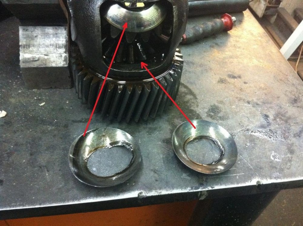

landrover Postat Noiembrie 5, 2011 Partajează Postat Noiembrie 5, 2011 Re: Picat la Freelander cutia de transfer Salut am si eu o problema la ird - respectiv s-au uzat cuzinetii care vin sub pinioanele alea mari - nu stiu cum se chiama exact atasez o poza [ATTACH=CONFIG]120676[/ATTACH] please help ! Am un prieten cu un IRD facut bucati. Iti pot spune luni in ce stare sunt cuzinetii aia, daca nu ii gasesti noi . Minunatul LR Discovery II Td5, 2001 White Wolves Offroad Club Link spre comentariu Distribuie pe alte site-uri Alte opțiuni partajare...
firekeeper Postat Noiembrie 5, 2011 Partajează Postat Noiembrie 5, 2011 Re: Picat la Freelander cutia de transfer Am un prieten cu un IRD facut bucati. Iti pot spune luni in ce stare sunt cuzinetii aia, daca nu ii gasesti noi . multumesc astept cu nerabdare firekeeper Link spre comentariu Distribuie pe alte site-uri Alte opțiuni partajare...

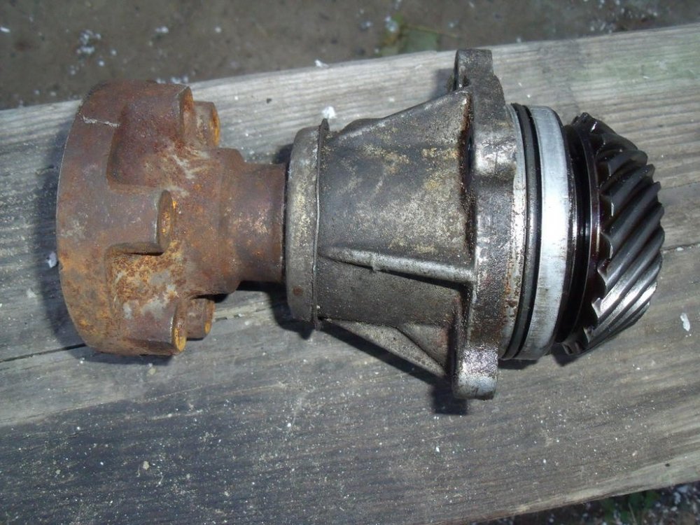

jantorero Postat Noiembrie 6, 2011 Partajează Postat Noiembrie 6, 2011 (editat) Re: Picat la Freelander cutia de transfer Salut! -Stie cineva ce cota(SAU serie) au rulmenti care vine la pinionul(din IRD)de unde se prinde cardanul,vezi poza : Am doua cuti demontate,dar pana nu verific starea cuzinetilor nu pot sa promit nimic ! Editat Noiembrie 6, 2011 de Astral Mai ! dar nu va convine chiar nimic?! Link spre comentariu Distribuie pe alte site-uri Alte opțiuni partajare...
firekeeper Postat Noiembrie 6, 2011 Partajează Postat Noiembrie 6, 2011 Re: Picat la Freelander cutia de transfer Salut! -Stie cineva ce cota(SAU serie) au rulmenti care vine la pinionul(din IRD)de unde se prinde cardanul,vezi poza : Am doua cuti demontate,dar pana nu verific starea cuzinetilor nu pot sa promit nimic ![ATTACH=CONFIG]120773[/ATTACH] Am ird-ul desfacut dar nu m-am uitat acolo. Daca se vede vreo serie sau se pot lua dimensiuni iti zic maine. Faza e sa nu trebuiasca scosi de acolo ca nu se stie daca mai raman intregi - verific si revin firekeeper Link spre comentariu Distribuie pe alte site-uri Alte opțiuni partajare...

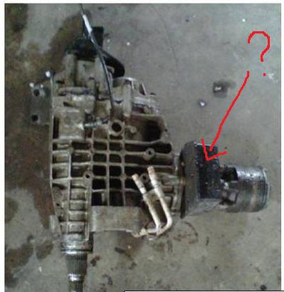

Sir. Kid Postat Noiembrie 7, 2011 Partajează Postat Noiembrie 7, 2011 Re: Picat la Freelander cutia de transfer Scuze ca ma bag si eu in discuție, dar poate are vreunul din voi radiatorul ala de aluminiu de la ird... a-și fi interesat de el! (de pe orice ird stricat se poate da radiatorul ala) multumesc anticipat) (mi se scuze și știu ca nu e secțiunea vânzări) Fuck em, I don't care! Pop the cheap champagne, I'm going down in flames, hey! Link spre comentariu Distribuie pe alte site-uri Alte opțiuni partajare...
landrover Postat Noiembrie 8, 2011 Partajează Postat Noiembrie 8, 2011 Re: Picat la Freelander cutia de transfer multumesc astept cu nerabdare Am desfacut ieri. Din pacate arata la fel cu cele pe care le ai, tot asa uzate:cn imi pare rau. Minunatul LR Discovery II Td5, 2001 White Wolves Offroad Club Link spre comentariu Distribuie pe alte site-uri Alte opțiuni partajare...
firekeeper Postat Noiembrie 9, 2011 Partajează Postat Noiembrie 9, 2011 Re: Picat la Freelander cutia de transfer Am desfacut ieri. Din pacate arata la fel cu cele pe care le ai, tot asa uzate:cn imi pare rau. Asta e, a reusit un meserias sa le faca perfecte la strung din nu stiu ce material care cica ar fi mai bun ca cel original...ramane de vazut cat or tine. firekeeper Link spre comentariu Distribuie pe alte site-uri Alte opțiuni partajare...
ionutt daniel Postat Noiembrie 11, 2011 Partajează Postat Noiembrie 11, 2011 Re: Picat la Freelander cutia de transfer Rulmentii se pot aduce pe cote, masurati cu subler. De cea mai buna calitate, rulmentii(2) si simeringul de la ax nu pot depasi 350 lei. Totul este sa gasesti un vanzator de piese auto priceput(si cu subler/catalog rulmenti) si a doua zi esti fericit. Daca deja s-au dus pinioanele cred ca s-a mers foarte mult cu rulmentii distrusi. Hyundai Terracan 2.9crdi Link spre comentariu Distribuie pe alte site-uri Alte opțiuni partajare...
