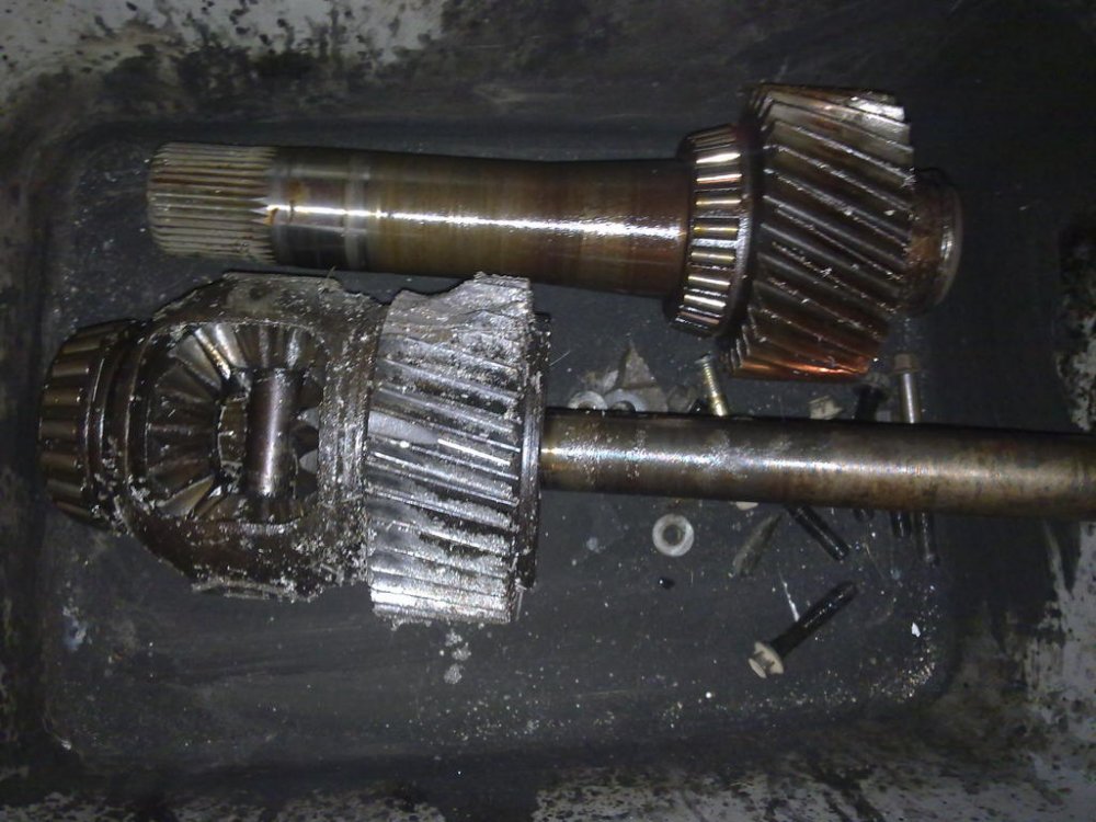

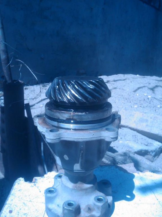

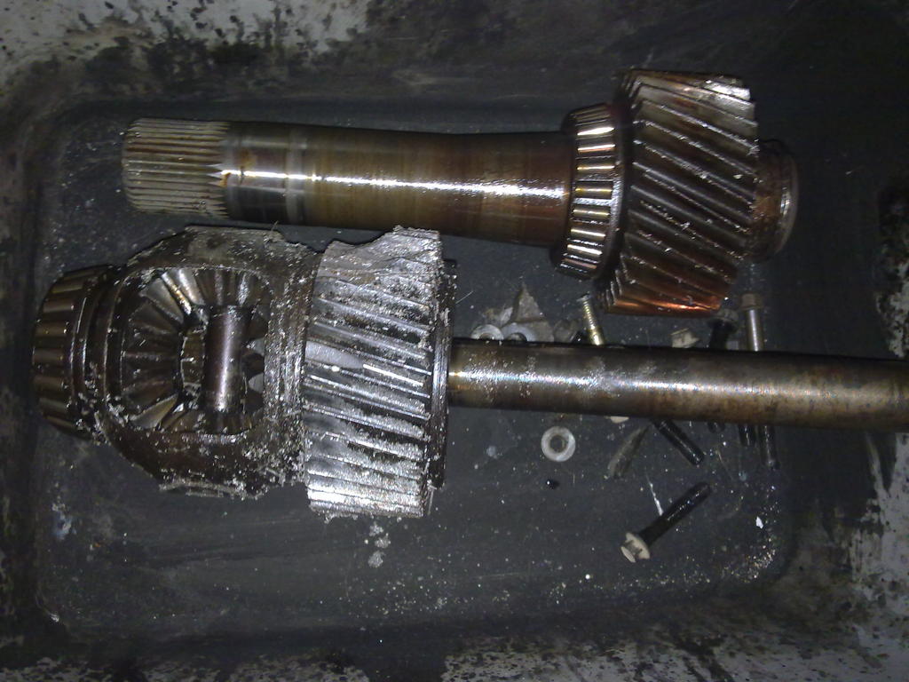

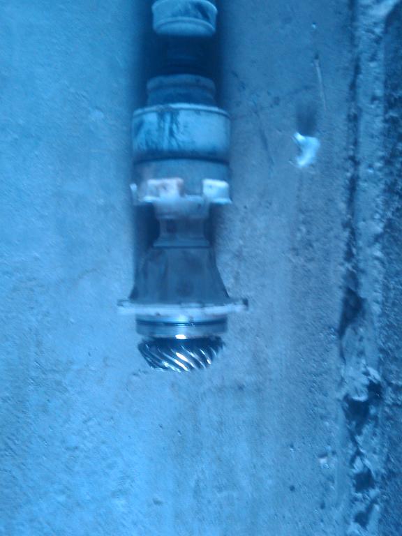

titiromm5 Postat Aprilie 23, 2012 Autor Partajează Postat Aprilie 23, 2012 Picat la Freelander cutia de transfer din nou Salutare tuturor , Revin asupra topicului datorita faptului ca a picat din nou cutia de transfer IRD ,dupa ce am schimbat-o acum doi ani in Germania. De data aceasta a picat doar pinionul de atac si coroana ce dau catre grupul spate. Motivul pentru care a picat a doua oara este VCU (vascocupla.). Simptome ce au precedat distrugerea IRD-ului au fost : o vibratie usoara pe la95km/h ; huruit de sub masina ; vibratii simtite pe maneta schimbatorului de viteze; distrugerea pinionului si a coroanei din grupul spate; senzatia de franare cu rotile virate la maxim; cauciucuri tocite accentuat la puntea spate. Acum masina functioneaza cu pinionul de atac scos si IRD-ul sigilat. Totodata a fost demontat cardanul. Cand au dat jos pinionul , acesta are 1 dinte rupt, altii sunt loviti, iar rulmentul de la bata pinionului este gripat si prezinta joc. Mecanicul la care am fost in Tulcea, s-a descurcat fara probleme sa demonteze IRD-ul si cardanul, si sa-l faca sa functioneze 2x4. In schimb cand am discutat cu el de motivul pt care a picat din nou IRD-ul , acesta sustinea sus si tare ca vascocupla nu are nici o legatura cu picarea IRD-ului si a grulupui spate, cu toate ca i-am explicat ca pe toate site-urile de specialitate se sustine exact contrariul. Vascocupla este complet blocata , nu am reusit sa invart cele doua cardane in sensuri opuse. Concluzia este ca un vacoclupaj nu rezista mai mult de 70k mile (112k km) decat rareori, si ca acesta este principalul factor pentru cedarea diferentialelor de pe freelandere. Link spre comentariu Distribuie pe alte site-uri Alte opțiuni partajare...
jantorero Postat Aprilie 23, 2012 Partajează Postat Aprilie 23, 2012 Re: Picat la Freelander cutia de transfer Ce a motivat mecanicul in cazul distrugeri IRD-ului ? -Parerea mea este ca vascocupla ar fi cauza....dar nu exclude si lipsa uleiului,grupul spate,chiar si ulei din alta categorie . -Nu trebui sa ei in consideratie usurinta cu care mecanicul sa descurcat la masina ta,nu dovedeste ca are cunostinte teoretice....de ex un aviator de brazda NU avea unde sa studieze vascocupla,dar a demontat si montat la vita lui MULTE,MULTE surupuri (cunosc caz de mecanic in zona mea care nu stie ce este vascocuplaj si la ce foloseste) Mai ! dar nu va convine chiar nimic?! Link spre comentariu Distribuie pe alte site-uri Alte opțiuni partajare...
DKW Postat Aprilie 23, 2012 Partajează Postat Aprilie 23, 2012 Re: Picat la Freelander cutia de transfer @titiromm5, una din cauzele blocarii vascocuplajului este pierderea uleiului din el, sau centrarea incorecta a rulmentilor de la vascocuplaj. Din ce am observat personal, cele cu cv manuala prezinta mai des aceasta problema. Reading the Owners Manual doesn't hurt. NU RASPUND PE PM LA PROBLEME TEHNICE SAU DE INTERES GENERAL Td4 ESX CommandShift MY02 3Dr (M.O.D.) KV6 CommandShift MY01 3Dr (Măgaru') SD4 S CommandShift MY11 5Dr (Sarah) KV6 XEI CommandShift MY01 5Dr (Phoenix) Link spre comentariu Distribuie pe alte site-uri Alte opțiuni partajare...
jantorero Postat Aprilie 23, 2012 Partajează Postat Aprilie 23, 2012 (editat) Re: Picat la Freelander cutia de transfer -O alta situatie ar fi obturarea/suspendarea lichidului de racire !! DKW are dreptate,dar nu centrare ci reglarea jocului dintre pinioane,dar in cazul in care a mers o perioada asa lunga NU cred ca este cazul dvs. -Daca cumparati pinioane si le montati in alte conditii,verificati jocul intre pinioane care se regleaza din saibe distantiere(diferite grosimi,prin adaugare/eliminare). -Verificarea populara=intre danturi se pune hartie ,pinioanele se amprenteaza cu ulei,se invart pinioanele (in locasul lor)si cand hartia iese intreaga(nu se taie)si ampretata pe ambele parti,experienta vietii spune ca functioneaza. -Binenteles ca metoda prezentata mai sus nu se recomanda ca fiind perfecta,dar in lipsa altor dispozitive (care unii le au ,dar nu stiu sa le foloseasca sau nu vor)poti recurge la un mecanic specializat pe transmisii,cv si mai are si par alb. Editat Aprilie 23, 2012 de Astral Mai ! dar nu va convine chiar nimic?! Link spre comentariu Distribuie pe alte site-uri Alte opțiuni partajare...
titiromm5 Postat Aprilie 24, 2012 Autor Partajează Postat Aprilie 24, 2012 Re: Picat la Freelander cutia de transfer Ce a motivat mecanicul in cazul distrugeri IRD-ului ? -Parerea mea este ca vascocupla ar fi cauza....dar nu exclude si lipsa uleiului,grupul spate,chiar si ulei din alta categorie . -Nu trebui sa ei in consideratie usurinta cu care mecanicul sa descurcat la masina ta,nu dovedeste ca are cunostinte teoretice....de ex un aviator de brazda NU avea unde sa studieze vascocupla,dar a demontat si montat la vita lui MULTE,MULTE surupuri (cunosc caz de mecanic in zona mea care nu stie ce este vascocuplaj si la ce foloseste) Motivatia mecanicului a fost ca a picat din cauza lipsei uleiului din diferential. El spune ca a gasit foarte putin in IRD. NU neg ca are dreptate , dar tot ele sustine cu fermitate ca un vascocuplaj blocat nu poate cauza asemena daune grupului spate sau cutei de transfer, caz in care se insala. Pentru reparatie am gasit in anglia kit de reparatie la 380 lire +transport 30lire, iar in Romania la Craiova un service care repara IRD-uri cu 1200ron inlocuire pinion si coroana, 600ron rulmenti si 400 ron manopera. Stie careva daca se reconditioneaza vascocuplaje in Romania? In Anglia se gasesc cu 280lire cu piesa veche la schimb , dar transportul per total ajunge la 140 lire. Link spre comentariu Distribuie pe alte site-uri Alte opțiuni partajare...
DKW Postat Aprilie 24, 2012 Partajează Postat Aprilie 24, 2012 Re: Picat la Freelander cutia de transfer Motivul cel mai des intalnit pentru defectarea IRD-ului este un vascocuplaj defect. IRD-ul nu a fost conceput sa suporte un transfer egal de putere intre punti, ci doar cand este necesar. Daca vascocuplajul este blocat, masina va merge cu 4x4 permanent, cu puterea impartita in mod egal intre punti. Reading the Owners Manual doesn't hurt. NU RASPUND PE PM LA PROBLEME TEHNICE SAU DE INTERES GENERAL Td4 ESX CommandShift MY02 3Dr (M.O.D.) KV6 CommandShift MY01 3Dr (Măgaru') SD4 S CommandShift MY11 5Dr (Sarah) KV6 XEI CommandShift MY01 5Dr (Phoenix) Link spre comentariu Distribuie pe alte site-uri Alte opțiuni partajare...

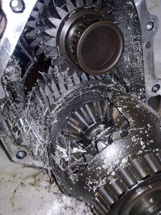

alin75 Postat Ianuarie 13, 2013 Partajează Postat Ianuarie 13, 2013 Re: Picat la Freelander cutia de transfer Vezi ca in IRD nu se strica doar pinionul si coroana care fac legatura cu cardanul. In poze se vede ce am gasit eu intr-un IRD. Corect, dar la majoritatea discutiilor legate de IRD, procentul cel mai mare al pinioanelor cazute se refera la IRD Crown Wheel and Pinion. Si la mine restul pinioanelor aveau cite un dinte ciublit (probabil din angrenarea dintilor rupti). Presupun ca de asta doar cele 2 pinioane se gasesc de vanzare. A nu se intelege ca sunt impotriva unu IRD nou, dar atunci pretul final de achizitie al masinii se duce mult mai sus. Stie cineva unde gasesc un blanking plate pt IRD in Romania? Vreau sa desfac IRD-ul sa vad ce e in el , si daca e necesar sa scot pinionul de atac si sa montez o flansa si sigilez IRD-ul , sa merg pe 2x4 Eu am facut dintr-o bucata de tabla iar gaurile le-am dat folosindu-ma de garnitura de tabla dintre carcasa pinionului si carcasa IRD-ului (ideal ar fi o tabla sub forma unui disc - pentru frumuseta). La etansare dai cu putin silicon pentru etansare. P.S 1. cei care au schimbat pinioanele au avut probleme cu simeringul de la pinionul de atac? 2. se poate face un sistem de votare la inceputul topicului pentru a confirma cei care au schimbat pinioanele dupa cat timp au picat (votare sa fie pe 2 ramuri: prima = cei care au reconditionat IRd-ul; a doua = cei care au reconditionat IRD + reconditionat VCU) Numai bine, Alin .... orice supraapreciere duce la dezamagire..... Link spre comentariu Distribuie pe alte site-uri Alte opțiuni partajare...
