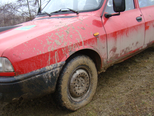

kmkm Postat Februarie 11, 2011 Autor Partajează Postat Februarie 11, 2011 Re: Tanculetul rosu Am stat cam tot timpul in service si pot spune ca nu au pus nici un tampon,au dat jos T-ul vechi care era cu "coada" scurta si au pus altul pe care l-am cumparat eu cu o "coada" mare si beneficiul se vede,roata fata nu mai sta sub aripa si cand am sleauri si roata vireaza numai ating aripa,un alt beneficiu vizibil este sistemul 4x4 care inainte cand era cuplat avea un zgomot metalic specific si nu puteam vira decat pe "jumatate" ca facea zgomot si se blocau rotile iar acum nu imi dau seama cand este cuplat deoarece este super silentios,nu are vibratii si vireaza perfect la maxim.....probabil prin inaltare sau nimerit ceva unghiuri favorabile pe la planetare.....nu stiu ......dar este OK! DUMNEZEU A CREEAT BINELE SI FRUMOSUL SI PE NOI PENTRU A-I CONTINUA OPERA! -DACIA 1307 DOUBLE CAB 1,9 D 4X4 :dr1 Link spre comentariu Distribuie pe alte site-uri Alte opțiuni partajare...

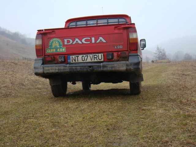

kmkm Postat Martie 18, 2011 Autor Partajează Postat Martie 18, 2011 Re: Tanculetul rosu Dupa inaltare ....... DUMNEZEU A CREEAT BINELE SI FRUMOSUL SI PE NOI PENTRU A-I CONTINUA OPERA! -DACIA 1307 DOUBLE CAB 1,9 D 4X4 :dr1 Link spre comentariu Distribuie pe alte site-uri Alte opțiuni partajare...

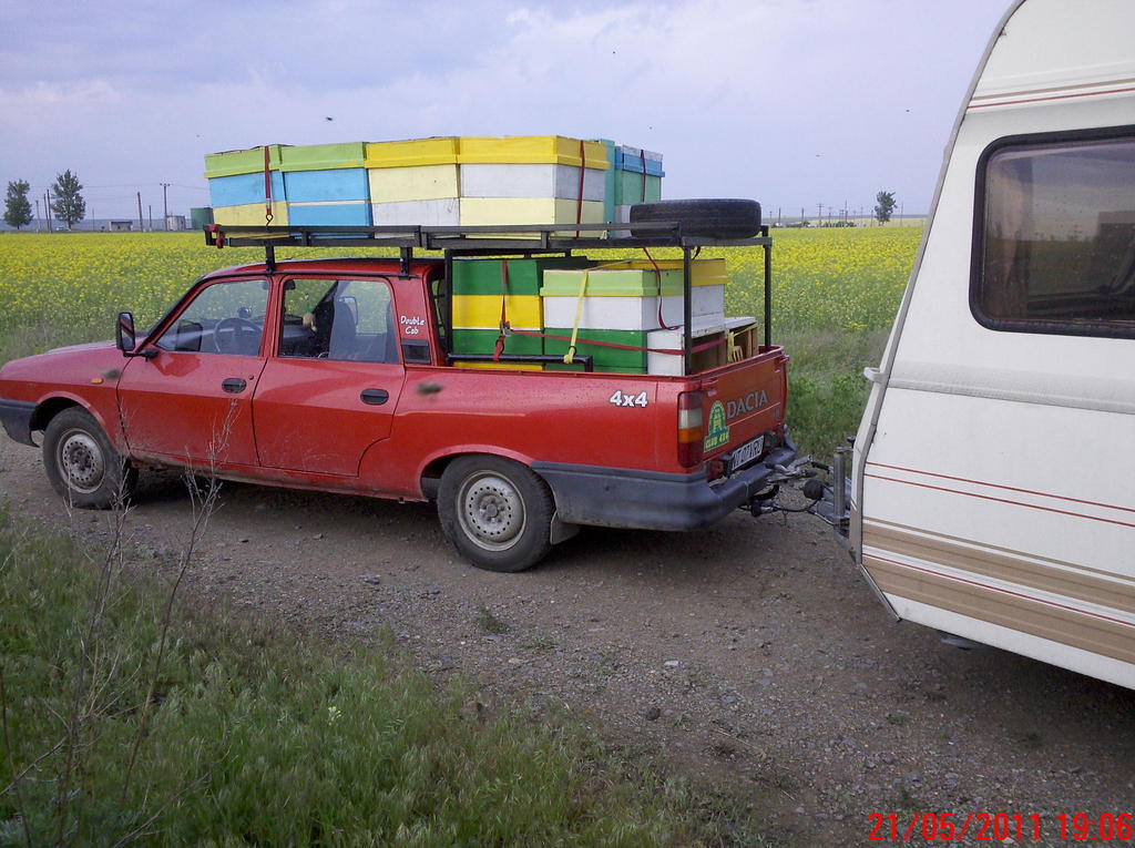

kmkm Postat Mai 23, 2011 Autor Partajează Postat Mai 23, 2011 Re: Tanculetul rosu A venit caldura,albinutele zboara......soare si flori si Tanculetu care trebuie sa se plimbe pe ogoarele patriei....... DUMNEZEU A CREEAT BINELE SI FRUMOSUL SI PE NOI PENTRU A-I CONTINUA OPERA! -DACIA 1307 DOUBLE CAB 1,9 D 4X4 :dr1 Link spre comentariu Distribuie pe alte site-uri Alte opțiuni partajare...

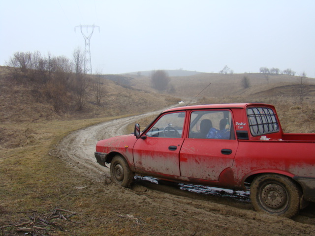

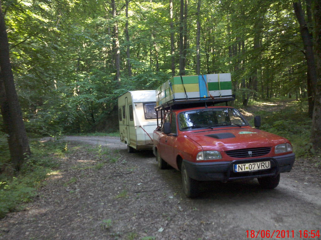

kmkm Postat Iunie 23, 2011 Autor Partajează Postat Iunie 23, 2011 Re: Tanculetul rosu Si ceva poze noi cu tanculetul pe drumuri de padure....... DUMNEZEU A CREEAT BINELE SI FRUMOSUL SI PE NOI PENTRU A-I CONTINUA OPERA! -DACIA 1307 DOUBLE CAB 1,9 D 4X4 :dr1 Link spre comentariu Distribuie pe alte site-uri Alte opțiuni partajare...
