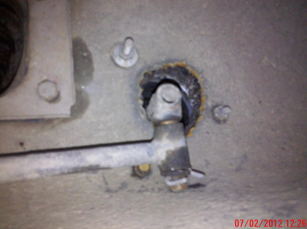

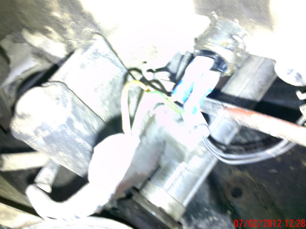

kmkm Postat Februarie 7, 2012 Autor Partajează Postat Februarie 7, 2012 Re: Tanculetul rosu Ceva nautati despre tanculet?Am citit totate paginile tanculetului si pare a fi o masina extraordinara.Demult vreau o astfel de masina(benzina) dar din cauza finantelor am renuntat,dar pană la toamna poate ma pricopsesc cu o asemenea masina si pana atunci ma consolez citind pe diferite forumuri despre double cab 4x4. Datorita faptului ca am renuntat la oras si am luat casa in munti o perioada nu am avut net :fr2 dar acum totul este OK! Tanculetul a renuntat la cuplarea originara 4x4 la care ori se rupea furtunul de vacum ori se ardea releul de decuplare asa ca o primit o cuplare nou nouta mecanica :banana,merge minunat si nu are ce se strica........... DUMNEZEU A CREEAT BINELE SI FRUMOSUL SI PE NOI PENTRU A-I CONTINUA OPERA! -DACIA 1307 DOUBLE CAB 1,9 D 4X4 :dr1 Link spre comentariu Distribuie pe alte site-uri Alte opțiuni partajare...
minitehnicusro Postat Februarie 7, 2012 Partajează Postat Februarie 7, 2012 (editat) Re: Tanculetul rosu Tanculetul a primit o cuplare nou nouta mecanica, nu pui si citeva poze cu lucrarea respectiva? e luata de pe prima generatie de papuc cu actionare manuala? sau este construita de la zero? Editat Februarie 7, 2012 de minitehnicusro 3x Suzuki Jimny 1x Suzuki Samurai Dacia DoubleCab 4x4 Link spre comentariu Distribuie pe alte site-uri Alte opțiuni partajare...

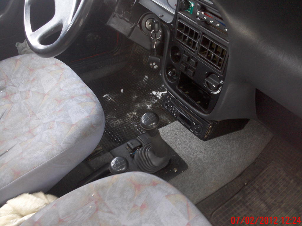

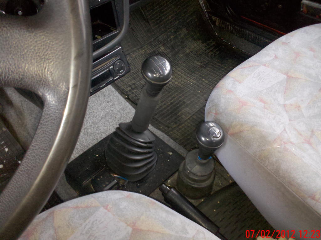

kmkm Postat Februarie 7, 2012 Autor Partajează Postat Februarie 7, 2012 Re: Tanculetul rosu Construita,un schimbator luat de la dezmembrari,o tija solida din fier beton,doua urechi ,doua suruburi,un electrod de sudura si doua cani de vin fiert:ha: ,se demonteaza vacumul,se prinde un capat al tijei cu un surub in locul tijei de la vacum,un al doilea surub se prinde pe tija schimbatorului,schimbatorul ....se dau 4 gauri se prind cu suruburi si.........gata! Cum se intoarce a mea nevasta cu masina de prin paduri,azi preda la o scoala dintr-un satuc din munti unde are parte de un drum forestier cu multa zapada,fac ceva poze. DUMNEZEU A CREEAT BINELE SI FRUMOSUL SI PE NOI PENTRU A-I CONTINUA OPERA! -DACIA 1307 DOUBLE CAB 1,9 D 4X4 :dr1 Link spre comentariu Distribuie pe alte site-uri Alte opțiuni partajare...

kmkm Postat Februarie 7, 2012 Autor Partajează Postat Februarie 7, 2012 Re: Tanculetul rosu .. DUMNEZEU A CREEAT BINELE SI FRUMOSUL SI PE NOI PENTRU A-I CONTINUA OPERA! -DACIA 1307 DOUBLE CAB 1,9 D 4X4 :dr1 Link spre comentariu Distribuie pe alte site-uri Alte opțiuni partajare...
rxn Postat Februarie 8, 2012 Partajează Postat Februarie 8, 2012 Re: Tanculetul rosu Scuzati aroganta. Ma uitam la maneta mica din poze si ma intrebam....Dacia 4x4 are si reductor , cutie cu "reduse"? Link spre comentariu Distribuie pe alte site-uri Alte opțiuni partajare...

kmkm Postat Martie 10, 2012 Autor Partajează Postat Martie 10, 2012 Re: Tanculetul rosu Scuzati aroganta. Ma uitam la maneta mica din poze si ma intrebam....Dacia 4x4 are si reductor , cutie cu "reduse"? :ha:Are multe reduse.....dar pentru tarlalele patriei si ceva forestiere mai noroiase este forte buna........ DUMNEZEU A CREEAT BINELE SI FRUMOSUL SI PE NOI PENTRU A-I CONTINUA OPERA! -DACIA 1307 DOUBLE CAB 1,9 D 4X4 :dr1 Link spre comentariu Distribuie pe alte site-uri Alte opțiuni partajare...
