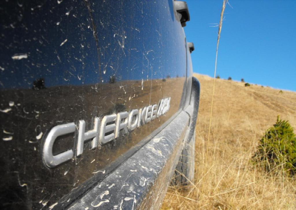

zaza Postat Noiembrie 13, 2011 Partajează Postat Noiembrie 13, 2011 Re: Probleme punte spate XJ din 2000 Buna la toata lumea . Multumesc de raspuns ,si e bine de auzit ca 1mm joc la ax e ca si nou ,ca deja eram ingrijorat. Ca LSD -daca am in diferential, chiar azi am sa verific asa ridicat cu spatele. Si saptamana trecuta am fost la teren am facut cateva fotografii multumesc zaza Link spre comentariu Distribuie pe alte site-uri Alte opțiuni partajare...
alin-jeep Postat Noiembrie 13, 2011 Partajează Postat Noiembrie 13, 2011 Re: Probleme punte spate XJ din 2000 :br ZAZA ptr poze (poza).interesanta ideea.Si restul pozelor pe cand ? In mod sigur ai peisaje frumoase la tine in zona .Fa-ne invidiosi -pune pozele. ALIN Link spre comentariu Distribuie pe alte site-uri Alte opțiuni partajare...
zaza Postat Noiembrie 13, 2011 Partajează Postat Noiembrie 13, 2011 Re: Probleme punte spate XJ din 2000 Buna seara . Vad ca va place si voua ce e frumos .Poate o data veniti aici si faceti si voi fotografii,sunt niste poteci ca nici nu sti ce sa faci cand vezi....sa ramai in natura sau sa te bucuri asa in fel sa ramana cu tine pentru zilele negre . Si iata : La anul daca programati ceva cu jeep -uri pe la noi va duc la niste trasee,si pe la meleaguri frumoase. Multumesc zaza Link spre comentariu Distribuie pe alte site-uri Alte opțiuni partajare...
