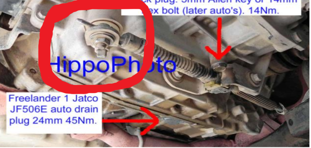

Alin Doloc Postat Ianuarie 8, 2021 Partajează Postat Ianuarie 8, 2021 Am comandat acum ravenol jf 506e. Oare sa fie problema de la ulei? O sa ii fac schimbul acasa. Schimbul se face normal sau este o procedura diferita? Cei de la service au facut schimbul normal. Au dat drumul la uleiul cel vechi si au pus pe vel nou. Au svos 3,65 si au bagat 4 litri. Multumesc mult Alin Link spre comentariu Distribuie pe alte site-uri Alte opțiuni partajare...
Valceashop Postat Ianuarie 8, 2021 Partajează Postat Ianuarie 8, 2021 Cel mai bine ar trebui sa mergi la un service dedicat LR. Iti trebuie pompa sa bagi uleiul in cutie si trebuie sa nu incurci surubul de scurgere ulei cu cel care tine banda de reverse sau o sa ramai fara marsarier. Daca ai auzit zgomote ciudate poate s-au stricat si alte piese in cutie. Pe bord apare eroare F4? Link spre comentariu Distribuie pe alte site-uri Alte opțiuni partajare...

Alin Doloc Postat Ianuarie 8, 2021 Partajează Postat Ianuarie 8, 2021 M-am gandit sa nu fi incurcat ei suruburile cand au golit uleiul...dar in minutul ala care merge cand e rece merge si in reverse.de asta sunt in ceata. Pe bord nu imi apare absolut nicio eroare. O sa citesc toata procedura. Pompa am pentru umplere. Este posibil sa isi revina din ulei sau sa ma gandesc la alta cutie? Mi s-a mai spus sa ii fac conversie pe manuala dar nu ma incanta ideea...va multumesc foarte mult ! Alin Link spre comentariu Distribuie pe alte site-uri Alte opțiuni partajare...

DKW Postat Aprilie 2, 2021 Partajează Postat Aprilie 2, 2021 "Pistonul" de reverse fisurat. Reading the Owners Manual doesn't hurt. NU RASPUND PE PM LA PROBLEME TEHNICE SAU DE INTERES GENERAL Td4 ESX CommandShift MY02 3Dr (M.O.D.) KV6 CommandShift MY01 3Dr (Măgaru') SD4 S CommandShift MY11 5Dr (Sarah) KV6 XEI CommandShift MY01 5Dr (Phoenix) Link spre comentariu Distribuie pe alte site-uri Alte opțiuni partajare...
