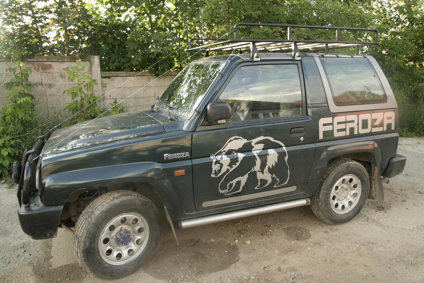

pescar77 Postat Decembrie 30, 2013 Partajează Postat Decembrie 30, 2013 Re: Inaltare Feroza Salut BOGDAN.SB . As vrea sa pui niste foto cu masina ta . Se poate ? Link spre comentariu Distribuie pe alte site-uri Alte opțiuni partajare...
bogdan.sb Postat Decembrie 30, 2013 Partajează Postat Decembrie 30, 2013 (editat) Re: Inaltare Feroza Salut BOGDAN.SB . As vrea sa pui niste foto cu masina ta . Se poate ? Sigur. Cu toate ca ma mai atasat pe undeva, printr-un topic, dar nu mai stiu pe unde. Foto sunt mai din vara. Intre timp a mai suferit ceva modificari, mai mult sau mai putin vizibile ... Editat Decembrie 30, 2013 de bogdan.sb Link spre comentariu Distribuie pe alte site-uri Alte opțiuni partajare...
