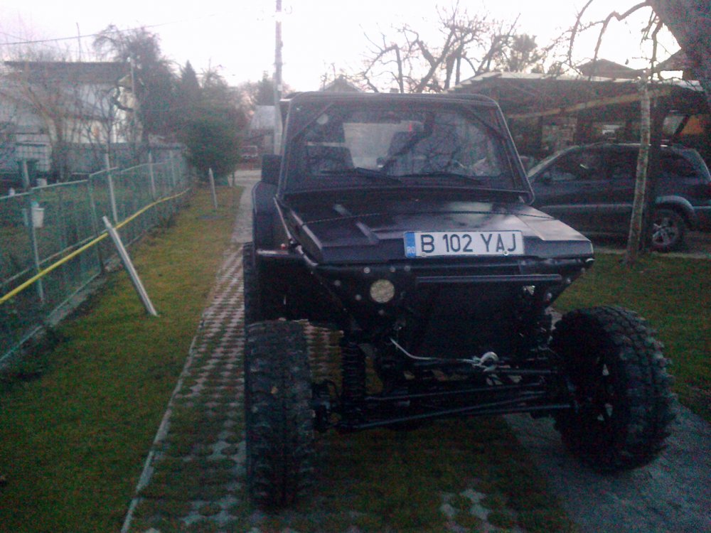

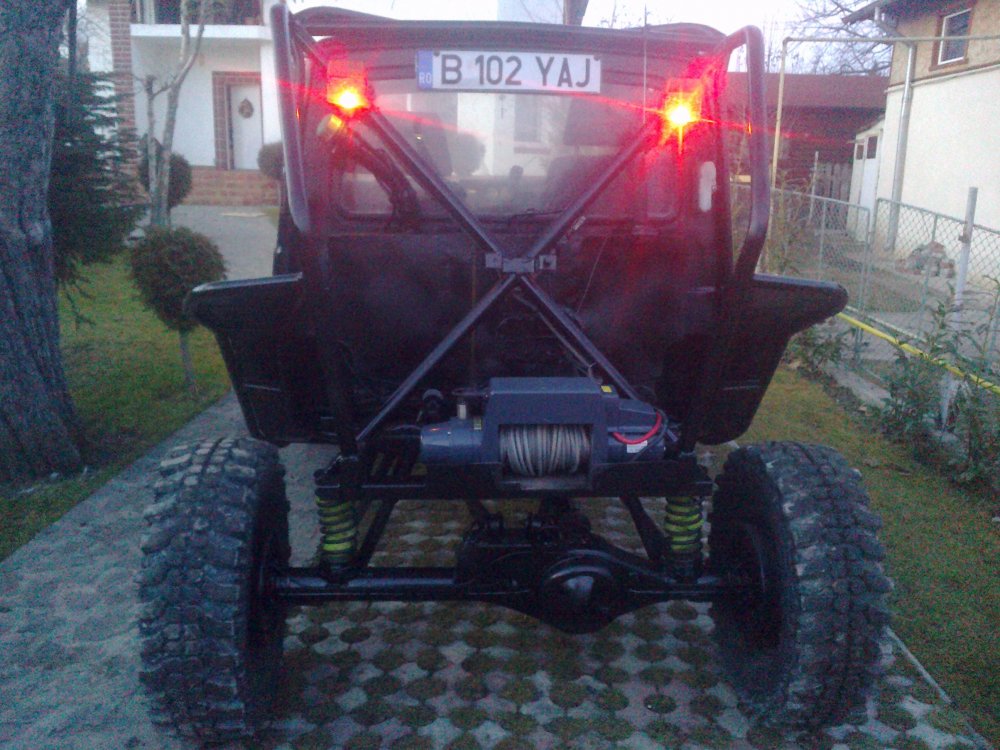

Salut din nou!
Samuraiul a primit anvelope noi Simex de la Insa Turbo de 31/10,5/15.
Agata un pic in arcuri la viraje in off road insa se comporta excelent cu ele.Asa cum ma asteptam am pierdut si ceva din putere cand merg pe strada.

Re: Samurai nou prin paduri
Ai mers f bine, parerea mea personala a fost ca ai abordat cel mai bine traseul. Nu stiu ce timp ai scos, dar sigur a fost printre cei mai buni.
Poate ceva reductii schimbate in cutie sau punte te vor ajuta :h5
Reductorul de 410 nu este suficient ca sa pui 31". Mai aproape este un "rocklobster", adica mariajul dintre reductorul de samurai si cel de 410.
Probabil are kit de 4.11 in reductor.
ca timp realizat am avut 4,52 si cu doua benzi rupte 5,52.
nu stiu ceilalti ce au realizat insa cred ca sunt pe aproape.In ceea ce priveste reductorul cand il cuplez se schimba toata treaba.are o forta mult mai mare decat cele doua samuraie avute si decat vitara.

De ceva vreme am trecut la refacerea totala a Samuraiului.
Am dat caroseria jos si o refacem in totalitate.Totodata urmeaza schimbarea suspensiei cu cea de la Calmini 5 de la o masina bine cunoscuta pe forum cu numele Kaprun. Multumesc Bogdan!
Mai bagam si alte rapoarte in grupuri, amortizor directie, roll cage si mai vedem.
