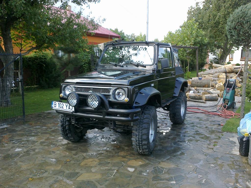

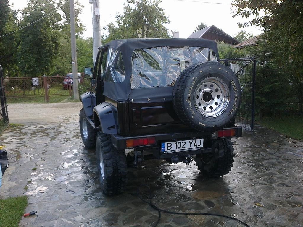

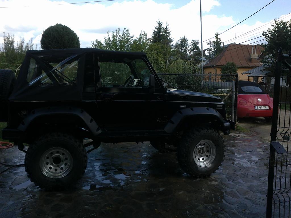

Si cam asta-i rezultatul final.Mai trebuie o verificare a carburatorului ca merge inecata ori sau acumulat gunoaie.Daca stiti de un meserias pe carburatoare va rog sa-mi semnalati.
03092011156.thumb.jpg.0aca2e8dc7e56f78638a02e17d55b511.jpg03092011158.thumb.jpg.607b95ccd1f265a6c8e9475cb9afb628.jpg03092011159.thumb.jpg.b6bf52348664c71882655a8af5d481d5.jpg03092011160.thumb.jpg.04b95e7a635be0b0fb5c99d05ab30ff0.jpg03092011161.thumb.jpg.bec22d52fdc8b118f6a46f9b60d0414f.jpg[ATTACH=CONFIG]114834[/ATTACH]
KDJ 90, DID-163 hp
Fara cuvinte... :10.
Despre carburator ar merge dasfacut si curatat ori se poate curata cu un sprei care se adauga in carburator cu masina accelerata la 2.000rpm. Asa am procedat la vitara si merge fara probleme.
:rsp
Sprei curatat carburator Motul 39,09RON
Sprei curatat carburator Motorex 40,76RON
Editat de f_zoltan
4x4, Way of Life !
Re: Samurai nou prin paduri
Multumesc fratilor.
Cred ca am ajuns undeva la 6000-6500 euroi incluzand si achizitia masinii ,taxa de poluare etc.
Se pare ca am rezolvat si carburatorul cu spray-ul recomandat de Viti.
Chiar merge bine acum.

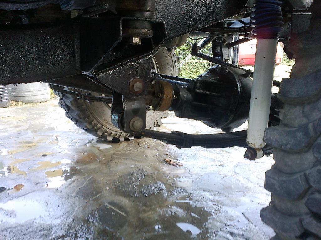

pentru Geo am deschis topic la vanzari pentru arcuri insa daca le vrei tu suna-ma.Prelata este excelenta si am luat-o de la Suzuki Dojo(ai date pe forum de la ei sau cauta C Fantana.
A intervenit o problema la transmisie in sensul ca o vibratie foarte puternica o am in treapta a doua de la 2100 pana la 2500 ture dupa care dispare.
Am schimbat toate crucile cardanice 6 la numar si tot face.
Am suspendat masina si am gasit....Flansa de prelungire de la cardan credem ca este de vina pentru dezechilibru puntea din spate fiind zguduita destul de bine.
Se pare ca exista o solutie cu o flansa elastica de cauciuc ce o foloseau la BMW ursulet soi aceea credem ca ar prelua mai bine dezechilibrul.
Pareri?

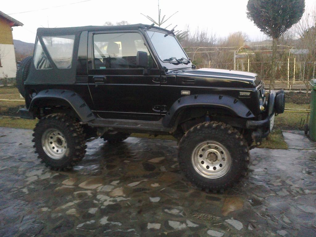

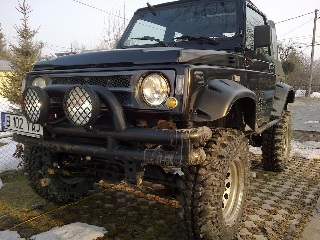

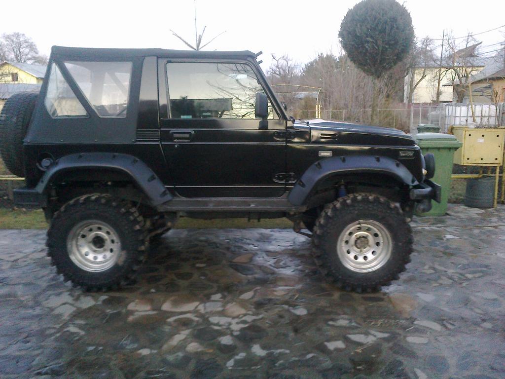

13012012318.thumb.jpg.ccf8b4244761e74917db60894e5d48ec.jpg13012012317.thumb.jpg.aba80bdec23189f673cbb51f48add2a8.jpgAstazi masinuta a primit 4 gume noi de la Silverstone 31/10,5/15 si diferenta asa cum ma gandeam exista fata de Insa Turbo.Sunt mai usoare si se simt si la rulare ca fiind mai moi.

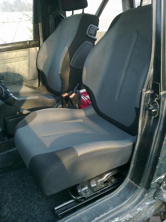

Intre timp am schimbat scaunele cu unele de Citroen C4 ce sunt foarte confortabile. In plus au la fel ca cele de Samurai spatar rabatabil.
Totodata masinuta a primit si mocheta.
Intre timp am pus-o la rubrica de vanzari (nu prea stiu nici eu de ce) si ma gandesc serios sa nu o mai dau.Cred ca nu pot sta locului si tot vreau proiecte noi.Mai vedem...
Pana una alta poze cu anvelopele si urmeaza si cu scaunele[ATTACH=CONFIG]128099[/ATTACH][ATTACH=CONFIG]128099[/ATTACH]

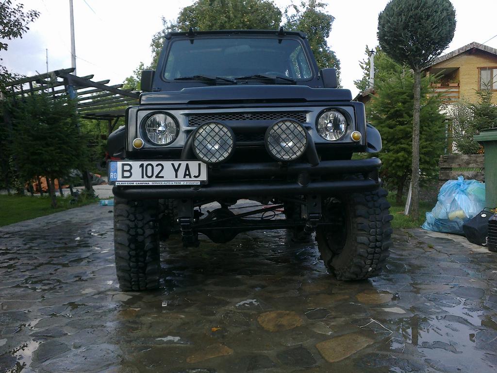

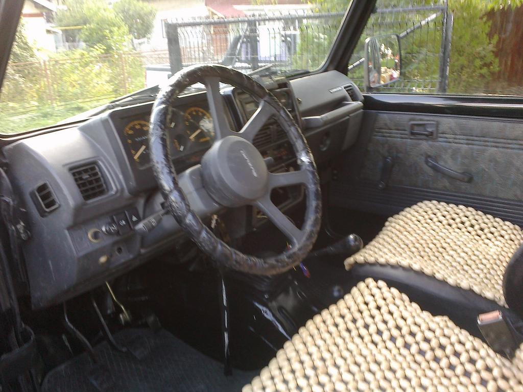

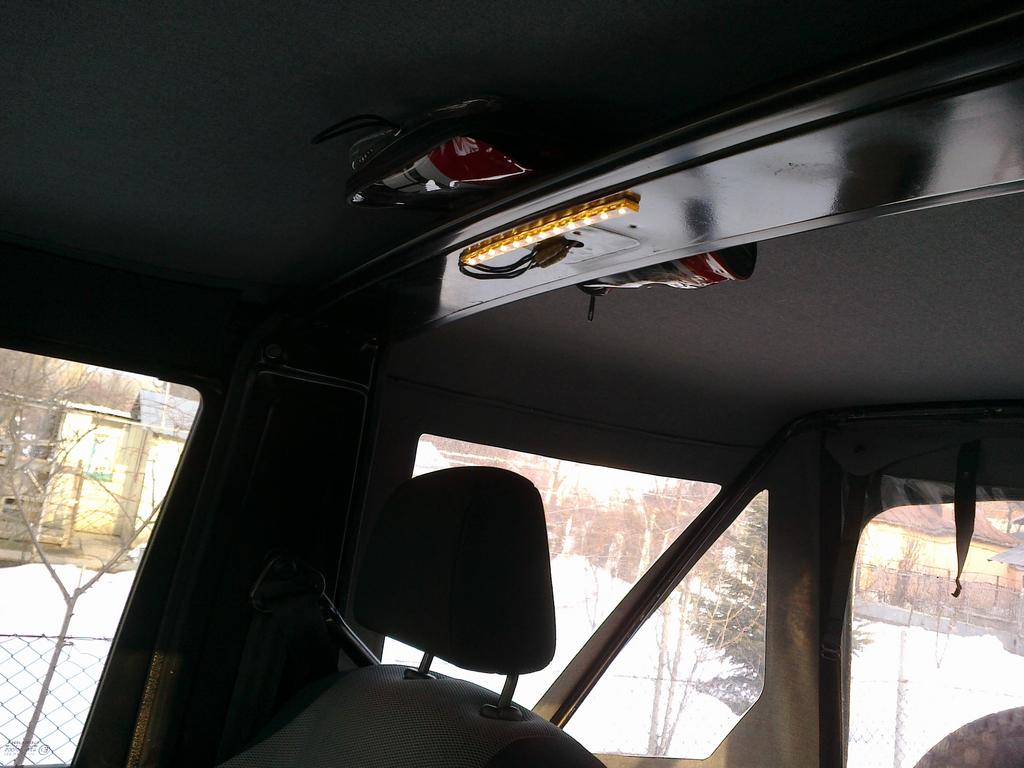

Intre timp masinuta a primit semnalizari cu leduri , si in locul plafonierei tot o banda de leduri ce lumineaza intr-un mare fel. De multe ori ne-a prins noaptea in padure si ledurile lumineaza excelent in conditiile in care stim consumul e foarte mic. Atasez poze cu ele si cu scaunele asa cum am promis.

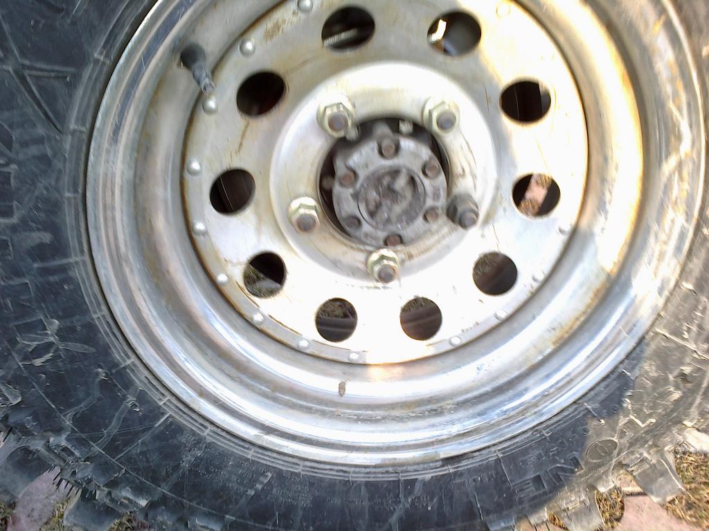

Am avut si o problema cu prezoanele de la flanse( ce au fost cumparate de la un vanzator de pe acest forum) si dupa ce am dat de trei ori roata jos nu am mai avut ce face cu ele.Asa ca am cumparat prezoane de dacia pick-up(6 ron buc si piulite5 ron buc) si le-am inlocuit.09032012338.thumb.jpg.9d736d38e57eb1ceb05c35c21c5f6631.jpg09032012339.thumb.jpg.41209314d669857d7e5003e209ee2ce7.jpg09032012341.thumb.jpg.b41ecf339f14f886f32794f3e34c896e.jpg09032012342.thumb.jpg.8c4677b63b1dc1ded8ac77ad4d3a4fee.jpg
