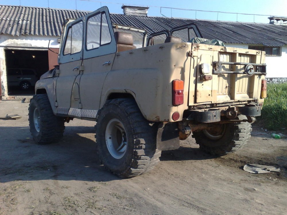

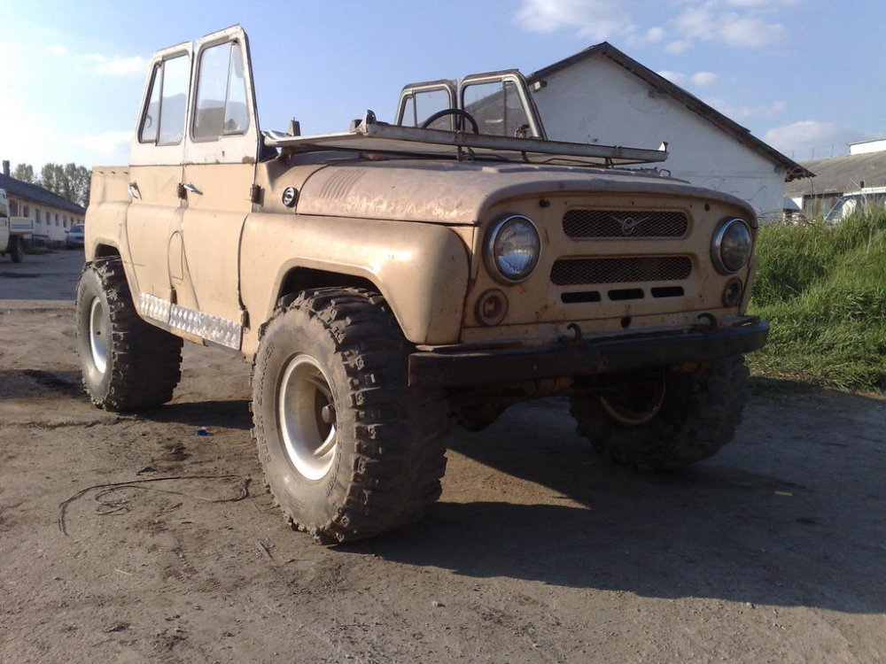

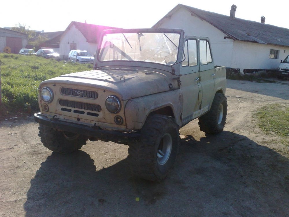

thementor Postat Decembrie 24, 2010 Autor Partajează Postat Decembrie 24, 2010 Re: UAZ vs Isuzu Goerula...sal sa ridic spirutu de uazisti:wink: mai pun ceva poze cu un alt uaz, fratioru mai mare la al meu. Sa ai o italianca e ca si cum ai avea prietena stripteuza - toti zic ca-i proasta , dar toti te invidiaza ! Link spre comentariu Distribuie pe alte site-uri Alte opțiuni partajare...

goerula Postat Iunie 6, 2011 Partajează Postat Iunie 6, 2011 (editat) Re: UAZ vs Isuzu Spor la treaba! Se pare ca va fi o masina mai frumoasa decat Uaz-ul lui Goerula :ha::ha::ha: :h5 sper sa o bage shi el pe unde a intrat uaz-ul meu,fara sa o zgarie!:tk Goerula...sal sa ridic spirutu de uazisti:wink: mai pun ceva poze cu un alt uaz, fratioru mai mare la al meu.[ATTACH=CONFIG]94779[/ATTACH][ATTACH=CONFIG]94780[/ATTACH][ATTACH=CONFIG]94781[/ATTACH] frumooos.pacat ca aspectul exterior nu conteaza la offroad. oricum zic shi eu asha din invidie!:br Editat Iunie 11, 2011 de Astral Link spre comentariu Distribuie pe alte site-uri Alte opțiuni partajare...
