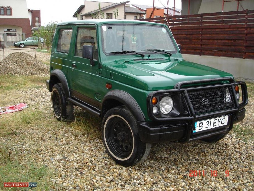

ionica77 Postat Ianuarie 10, 2011 Partajează Postat Ianuarie 10, 2011 Re: Sfat achizitie Samurai ala de mai sus din poza e cam scump,la 5200e stiu unul din 2003 inmatriculat dar este diesel,este verde si este cu tabla. Link spre comentariu Distribuie pe alte site-uri Alte opțiuni partajare...

akos.kacso Postat Ianuarie 11, 2011 Partajează Postat Ianuarie 11, 2011 Re: Sfat achizitie Samurai http://forum.club4x4.ro/showthread.php?57258-De-vanzare-Suzuki-Samurai-din-95 Suzuki Samurai '95 1.3 69CP bodylift 5 cm (homemade) suspensionlift 5 cm (homemade) cauciucuri simex 215/80/R15 si multe altele :) Link spre comentariu Distribuie pe alte site-uri Alte opțiuni partajare...
