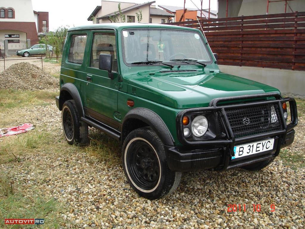

aditds Postat Octombrie 13, 2011 Partajează Postat Octombrie 13, 2011 Re: Sfat achizitie Samurai Multumes tuturor pentru ajutor! Datorita sfaturilor voastre am ales: Suzuki Samurai SJ80, 1997, euro 2, motor benzina 1300cmc, arcuri elicoidale. De ieri a devenit a doua mea masina. Suzuki Samurai SJ413, 1987, Made in Japan Audi 80 1,9 TDI CB President JFK Link spre comentariu Distribuie pe alte site-uri Alte opțiuni partajare...
cristeaandm Postat Octombrie 13, 2011 Partajează Postat Octombrie 13, 2011 Re: Sfat achizitie Samurai Sa o stapanesti sanatos. Arata ok sper sa nu aiba lucruri ascunse. Interesant si bullbar-ul dublat. S-auzim de bine :cl 4x4 fun for all :h5 RR Classic 1986 - 200Tdi www.lroc.ro Link spre comentariu Distribuie pe alte site-uri Alte opțiuni partajare...
omoroka Postat Octombrie 13, 2011 Partajează Postat Octombrie 13, 2011 Re: Sfat achizitie Samurai Multumes tuturor pentru ajutor! Datorita sfaturilor voastre am ales: Suzuki Samurai SJ80, 1997, euro 2, motor benzina 1300cmc, arcuri elicoidale. De ieri a devenit a doua mea masina. [ATTACH=CONFIG]118298[/ATTACH] arata bine. sa te poarte acolo unde vrei tu fara probleme :h5 chiar, bullbarul ala se rabateaza la 90 grade? mie asa mi se pare. care o fi rolul lui? Va salut ! Link spre comentariu Distribuie pe alte site-uri Alte opțiuni partajare...
f_zoltan Postat Octombrie 13, 2011 Partajează Postat Octombrie 13, 2011 Re: Sfat achizitie Samurai Superba masina. Bravo! Bullbarul e posibil sa aiba rol de carat vanat. Am vazut deseori asa ceva la unguri, dar in spate. Samurai incepator Link spre comentariu Distribuie pe alte site-uri Alte opțiuni partajare...
