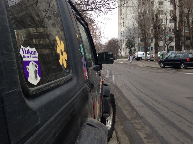

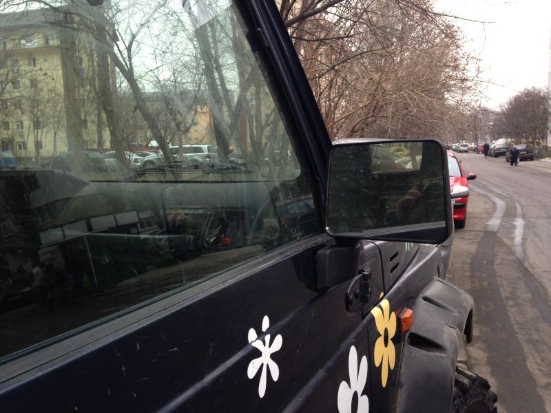

omoroka Postat Martie 1, 2014 Autor Partajează Postat Martie 1, 2014 Re: Samurai, masina mica cu oglinzi mari si proaste Am achizitionat de proba de pe ebay, de la un taiwanez cred un set de oglinzi de samurai in speranta ca oglinda acestora imi va putea reda o perspectiva mai buna. http://www.ebay.com/itm/86-98-SUZUKI-SIERRA-SAMURAI-SJ413-EXTERIOR-DOOR-MIRROR-HOLDEN-DROVER-/190792783987?pt=AU_Car_Parts_Accessories&hash=item2c6c22d873 M-au costat 53USD cu tot cu transport si au venit in 10 zile. Posta nu mi-a perceput taxe aditionale. Ca prima impresie arata acceptabil. Dupa cum vedeti au alta forma insa sistemul de montare pe usa este identic 100% cu cel original. Am montat una azi in dreapta si pot sa va furnizez primele impresii: 1. plasticul de protectie care mascheaza cele 3 suruburi de fixare a oglinzii pe usa este prost si nu sta fixat. Prin urmare voi incerca sa folosesc protectia originala 2. geamul la oglinda din dreapta este decupat cam prost iar oglinda face un pic de "burta" jos 3. aspectul e placut, as putea spune ca arata mai bine decta oglinzile originale 4. nu imi dau seama inca daca aceste oglinzi sunt sau nu curbate, daca exista vreo diferenta in sensul pozitiv de perspectiva fata de cele originale spaniole Va tin la curent cu detalii noi dupa ce le voi testa in trafic. gm Va salut ! Link spre comentariu Distribuie pe alte site-uri Alte opțiuni partajare...
DNL Postat Martie 2, 2014 Partajează Postat Martie 2, 2014 Re: Samurai, masina mica cu oglinzi mari si proaste arata foarte bine, sunt modelul care au echipat varianta samuraiului pentru SUA Link spre comentariu Distribuie pe alte site-uri Alte opțiuni partajare...
