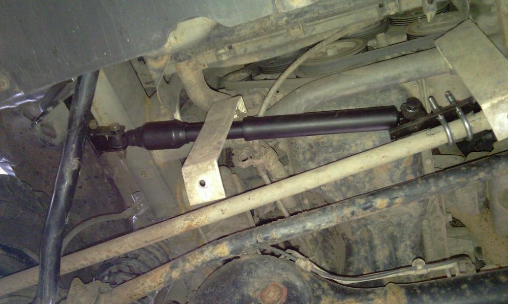

cristi2010 Posted May 1, 2011 Share Posted May 1, 2011 (edited) Re: Montare amortizor de directie Jimny Acelasi amortizor dar o alta varianta de montaj. Avantajul acestui montaj, fata de celalalt, este ca amortizorul este motat in asa fel incat prin inclinarea lui nu permite apei si noroiului sa se stranga in cilindrul amortizorului.http://img199.imageshack.us/i/img4644x.jpg/ http://img199.imageshack.us/img199/8913/img4644x.jpg Deci amortizorul sta aproape orizontal. Iata o alta poza. [/url] http://img19.imageshack.us/img19/2748/img4642r.jpg Edited May 1, 2011 by Astral Link to comment Share on other sites More sharing options...
crisman Posted May 3, 2011 Share Posted May 3, 2011 Re: Montare amortizor de directie Jimny Am si eu o nelamurire. In ultima fotografie de la suzukidojo amortizorul este scos (intins), iar in pozele de mai sus amortizorul de directie este bagat (comprimat). De fapt in ce pozitie trebuie el montat? Banuiesc ca se monteaza cu rotile nevirate si cu amortizorul scos la jumatea cursei...dar poate ne spune cineva care a asiatat la montaj. Multumesc Link to comment Share on other sites More sharing options...
cristi2010 Posted May 3, 2011 Share Posted May 3, 2011 Re: Montare amortizor de directie Jimny Asa e. Cu rotile la drept amortizorul trebuie sa fie la jumatate. Link to comment Share on other sites More sharing options...

iulianul Posted May 3, 2011 Author Share Posted May 3, 2011 Re: Montare amortizor de directie Jimny Am si eu o nelamurire. In ultima fotografie de la suzukidojo amortizorul este scos (intins), iar in pozele de mai sus amortizorul de directie este bagat (comprimat). De fapt in ce pozitie trebuie el montat? Banuiesc ca se monteaza cu rotile nevirate si cu amortizorul scos la jumatea cursei...dar poate ne spune cineva care a asiatat la montaj. Multumesc Am fost eu la montare :grin:, asa e , corect, rotile drepte, se masoara cursa amortizorului si se seteaza la jumatate. In acesta pozitie, la virare maxima amortizorul nu se poate comprima de tot, sau destinde de tot, mai raman ~3 cm la fiecare capat. In pozele de mai sus rotile sunt virate maxim dreapta. Link to comment Share on other sites More sharing options...

iulianul Posted May 3, 2011 Author Share Posted May 3, 2011 Re: Montare amortizor de directie Jimny Mie prima poza postata mi se pare foarte clara, cele doua suruburi vin pe gaurile din fabrica, mai limpede ... :old Link to comment Share on other sites More sharing options...
iulianul Posted May 3, 2011 Author Share Posted May 3, 2011 Re: Montare amortizor de directie Jimny Acelasi amortizor dar o alta varianta de montaj. Avantajul acestui montaj, fata de celalalt, este ca amortizorul este motat in asa fel incat prin inclinarea lui nu permite apei si noroiului sa se stranga in cilindrul amortizorului. Nu este asa mare diferenta de inaltime fata de bara de directie, poate undeva la 0,5 cm. Oricum, cand o scoti in teren iese toata mizeria de acolo :banana :h5 Link to comment Share on other sites More sharing options...
crisman Posted May 3, 2011 Share Posted May 3, 2011 Re: Montare amortizor de directie Jimny Da...corect, numai ca daca fac in felul acela amortizorul va sta cam la 35-40 grade fata de orizontala. Eu ma refeream la solutia descrisa de cristi2010 in care probabil placa aceea se prinde tot in gaurire alea de partea superioara a carligului de ancorare folosit in timpul transportului, numai ca este mult mai lata si amortizorul se prinde mai joi. Cel putin asa banuiesc eu. Oricum ramane intrebarea daca nu este indicat sa se monteze amortizorul cu cilindru in sus si tija in jos. Link to comment Share on other sites More sharing options...
iulianul Posted May 3, 2011 Author Share Posted May 3, 2011 Re: Montare amortizor de directie Jimny In solutia lui Cristi2010, la flexari amortizorul se forteaza, nu are unde joace in bucse. Orizontalitatea este doar o iluzie optica (la fel de orizontal este si la mine), din cauza ca a mea e pe elevator si rotile sunt coborate, ca in flexare. Uite-te cat de mult si in ce unghi coboara bara de directie! Montarea in pozitia aleasa de mine permite flexarea din bucse! Si ma repet, montarea lui pe bara de directie e cu max 0,5 cm mai sus decat la mine. Ia incearca sa-ti imaginezi la Cristi2010 ce se intampla cu amortizorul, cand roata coboara si bara de directie ajunge intr-un asemenea unghi cu amortizorul, la o flexare! Sa nu mai zic flexare cu viraj maxim dreapta! Merg oricand pe mana lui Ionut si Costin pentru montarea lor! Nu te mai stresa atat cu noroiul, ca nu-i o avere amortizorul si nici nu se va strica de la noroi inainte de "cauze naturale" :grin: Sau ... baga-l intr-o punga :x Link to comment Share on other sites More sharing options...
iulianul Posted May 3, 2011 Author Share Posted May 3, 2011 Re: Montare amortizor de directie Jimny Oricum ramane intrebarea daca nu este indicat sa se monteze amortizorul cu cilindru in sus si tija in jos. Amortizorul are marcata partea de prindere pe sasiu! O sti producatorul de ce. Link to comment Share on other sites More sharing options...
