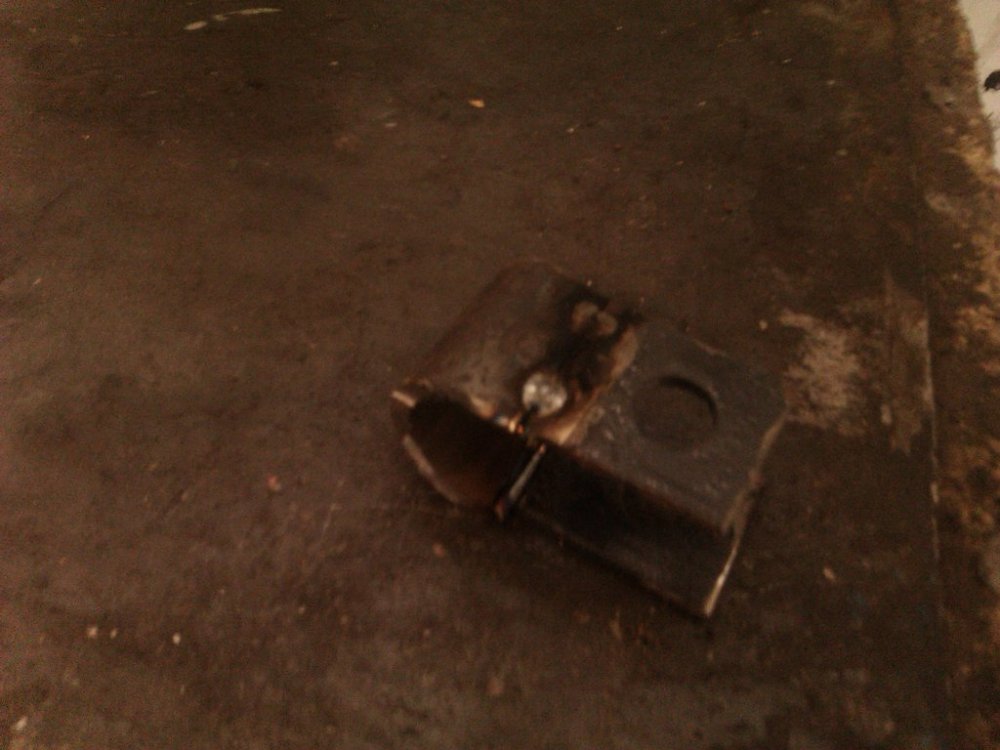

Un alt sistem de prindere telescop de directie (de Mercedes Cobra). Prinderea nu se face pe şasiu ci pe bara transversala. Am preferat aceastasta metoda ca să nu găuresc sasiul. Telescopul l-am montat invers, adică partea care ar trebui să o pun pe sasiu am pius-o pe bara de directie. Telescopul lucrează la fel iar mizeria nu se aduna in protectiea telescopului.

Din cate am vazut doar samuraiul are amortizor de directie din fabrica. Dar e montat diferit,in sensul ca are prindere fixa pe sasiu si pe pit arm, nu direct pe bara. De ce nu a incercat nimeni sa gaureasca acel pit arm? Prea complicat? Nu de alta, dar mai zicea cineva pe aici ca nu ii place cum este prinderea pe bara de directie....... pare un pic cam "instabila"
Re: Montare amortizor de directie Jimny
N-a incercat nimeni din motive evidente - o gaura reduce major rezistenta elementului in cazul in care nu e prevazuta pentru asta .
Fabricantii utilizeaza mai degraba salutia sudarii unor elemente anexe - urechi cu gaura ( conica ) pentru pivot sferic sau axa pivotanta , urechi pentru axa cu bucsa de cauciuc .
[ATTACH=CONFIG]132607[/ATTACH][ATTACH=CONFIG]132609[/ATTACH][ATTACH=CONFIG]132608[/ATTACH]
Interesanta metoda ta, cred ca o s-o folosesc si eu pentru ca mi se pare practica si la fel de eficienta. Spune-mi te rog de unde sau de la ce ai luat bridele acelea de prindere ca dupa aspect imi par cunoscute dar am un lapsus mare, nu imi aduc aminte unde am mai vazut ceva in genul ala ... Da-mi un indiciu, poate montez si eu maine amortizorul sa nu stau cu el pe stoc:ha:

Bridele au fost confectionate dintr-o platbada, gaurite cu burghiul si polizate capetele pentru design. Totul home made.

Azi am montat si eu amortizorul Meyle de Mercedes Cobra, montajul nu l-am putut face ca la Geo_Jimny, pentru ca, avand volanul pe partea dreapta suportul de pe traversa atingea in bratul Pitman. Asa ca, am sudat niste urechi pe sasiu, in partea stanga, pe care le-am confectionat (taiat) dintr-un vinclu cu grosime de 3 mm, cumparat de la o feronerie cu 2 lei. Am mai folosit 2 suruburi M10x1,5x40 mm pentru suportul de pe bara de directie si M10x1,5x60 mm pentru suportul de pe sasiu cu cate 3 saibe distantiere pe laterale intre urechea amortizorului si suport.
Celalalt suport l-am facut dintr-o teava mai groasa putin decat bara de directie, taiat un segment din ea si sudate doua platbande gaurite cu 10.
Apoi l-am montat, maine urmeaza demontare, curatare si vopsirea suportilor.
De simtit, se simte amortizorul, e alta masina. Ati avut dreptate si eu stateam cu el prin masina de vreo 2 luni cel putin:h5. Bine ca mi-am facut timp sa-l montez si eu, intr-un final.
