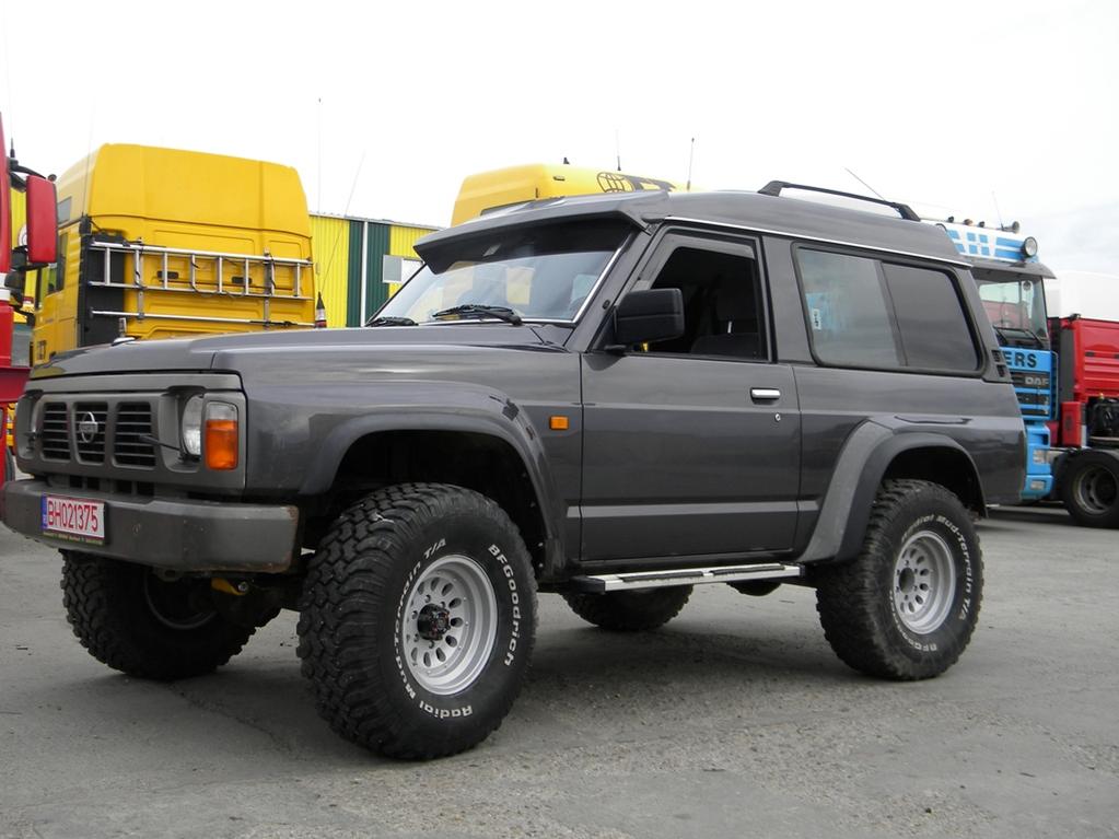

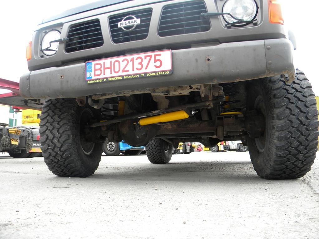

Florin Pircalab Postat Iunie 12, 2011 Autor Partajează Postat Iunie 12, 2011 Re: Un nou Patrol '95 autoutilitara Dupa cum am promis, a inceput si pregatirea. Vineri am montat un SL OME + 5 cm (care datorita oboselii arcurilor vechi a iesit +7.5), anvelope KM 33/12.5/15, bielete antiruliu si bucsi bara stabilizatoare Continuam Pozele 1995 Nissan Patrol 2.8 Timpul este cel mai bun profesor. Din pacate, isi omoara toti elevii. Link spre comentariu Distribuie pe alte site-uri Alte opțiuni partajare...

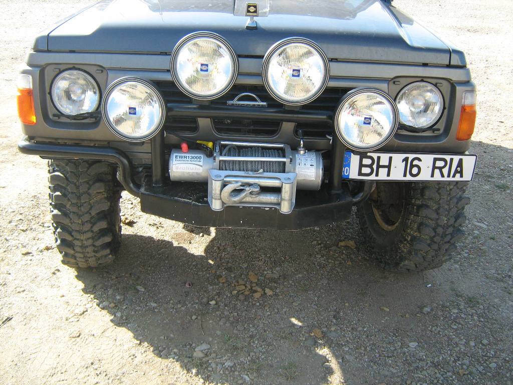

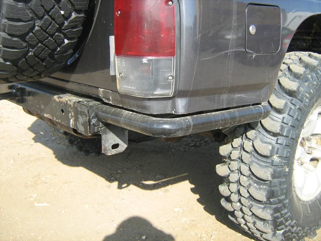

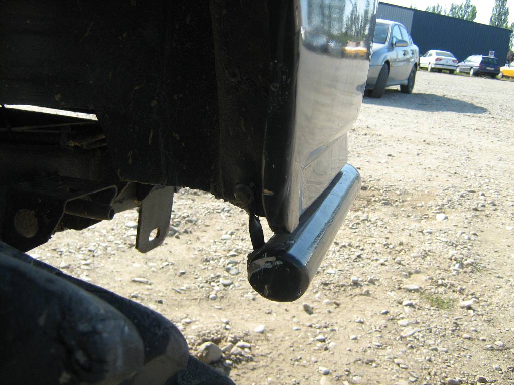

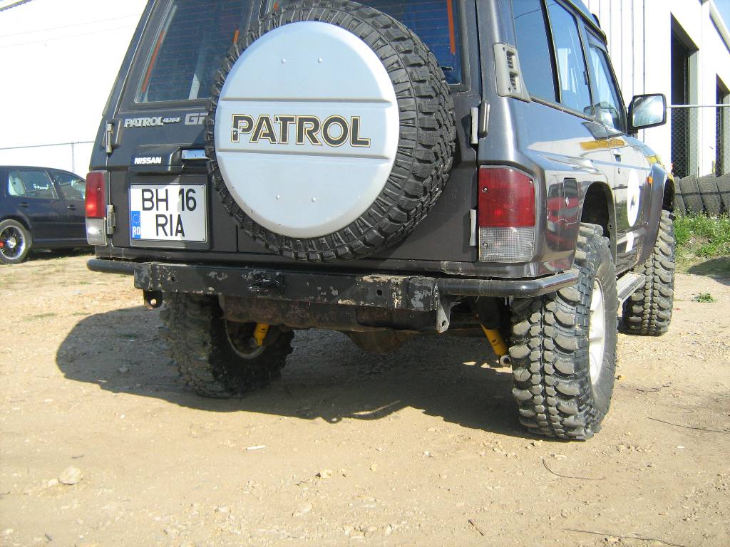

Florin Pircalab Postat August 17, 2011 Autor Partajează Postat August 17, 2011 Re: Un nou Patrol '95 autoutilitara Ciprian, pensionarul incepe sa scape de durerile de spate, si vom vedea ce poate face duminica, mai ales ca am un copilot cu experienta :old. Trebuie doar sa ma uit in talon, dca cu noi doi nu depaseste masina sarcina maxima autorizata:ha::ha: [ATTACH=CONFIG]113706[/ATTACH] Si pentru ca nu am mai postat de mult timp, intre timp tractorul a primit si o "imitatie" de bara fata cu suport de troliu, precum si o bara spate 1995 Nissan Patrol 2.8 Timpul este cel mai bun profesor. Din pacate, isi omoara toti elevii. Link spre comentariu Distribuie pe alte site-uri Alte opțiuni partajare...

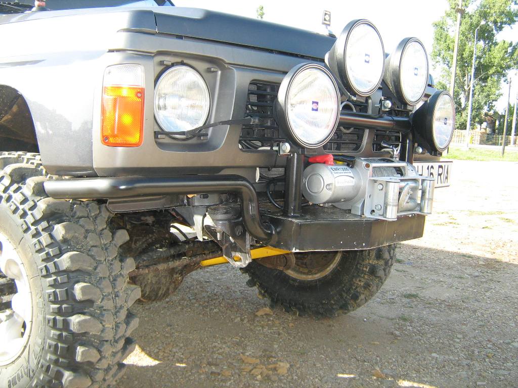

Yonutz Postat August 21, 2011 Partajează Postat August 21, 2011 Re: Un nou Patrol '95 autoutilitara Florin, Bara nu e chiar imitatie. Poti pune aici poze mai in detaliu cu ea? Multumesc. consiliere - diagnoza - evaluare - recovery Link spre comentariu Distribuie pe alte site-uri Alte opțiuni partajare...
Florin Pircalab Postat August 22, 2011 Autor Partajează Postat August 22, 2011 Re: Un nou Patrol '95 autoutilitara Florin, Bara nu e chiar imitatie. Poti pune aici poze mai in detaliu cu ea? Multumesc. :ha: Am folosit termenul "imitatie" in sensul ca, un nenea cu cascheta nu poate spune ca nu am bara de protectie :rules.... dar nici ca am :cn Pun poze mai detailate, si daca este cineva interesat, pot sa-i ofer mai multe detalii 1995 Nissan Patrol 2.8 Timpul este cel mai bun profesor. Din pacate, isi omoara toti elevii. Link spre comentariu Distribuie pe alte site-uri Alte opțiuni partajare...

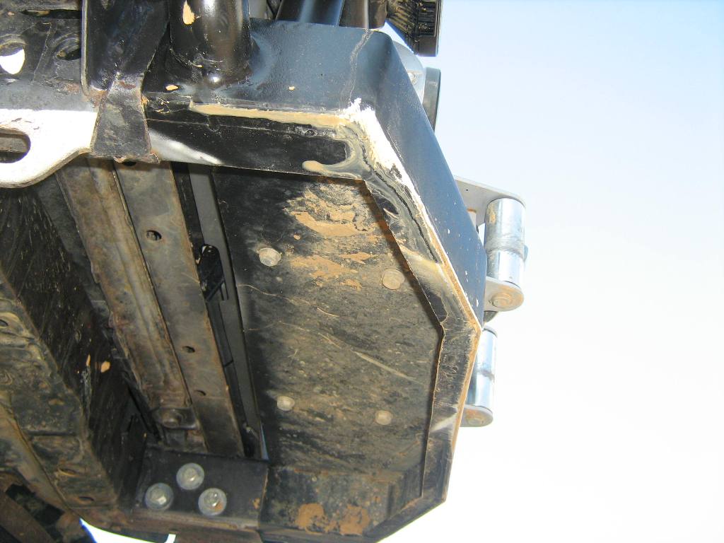

Yonutz Postat August 23, 2011 Partajează Postat August 23, 2011 Re: Un nou Patrol '95 autoutilitara Multam ptr poze ...cum ai prins rolele la troliu? consiliere - diagnoza - evaluare - recovery Link spre comentariu Distribuie pe alte site-uri Alte opțiuni partajare...
koais Postat August 23, 2011 Partajează Postat August 23, 2011 Re: Un nou Patrol '95 autoutilitara :ha: Am folosit termenul "imitatie" in sensul ca, un nenea cu cascheta nu poate spune ca nu am bara de protectie :rules.... dar nici ca am :cn Foarte curat, simplu si usor! :br Nemo me impune lacessit ! Link spre comentariu Distribuie pe alte site-uri Alte opțiuni partajare...
Florin Pircalab Postat August 23, 2011 Autor Partajează Postat August 23, 2011 (editat) Re: Un nou Patrol '95 autoutilitara Multam ptr poze ...cum ai prins rolele la troliu? Planul initial era sa-i fac suporti din platbanda intre troliu si role, si sa le prind jos si in spate pe acei suporti. Dar dupa ce le-am prins jos in 2 suruburi de 12mm , nu am mai considerat necesar suporti din spate Foarte curat, simplu si usor! :br Da, si nu am folosit masina de indoit, ce am rezolvat cu coturi forjate:id Editat August 23, 2011 de Astral 1995 Nissan Patrol 2.8 Timpul este cel mai bun profesor. Din pacate, isi omoara toti elevii. Link spre comentariu Distribuie pe alte site-uri Alte opțiuni partajare...
