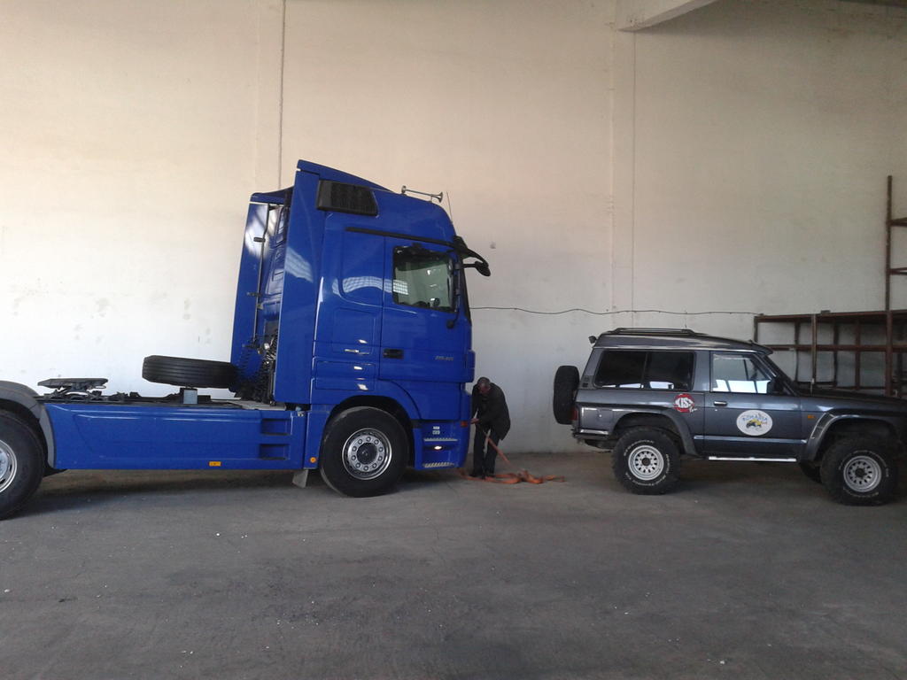

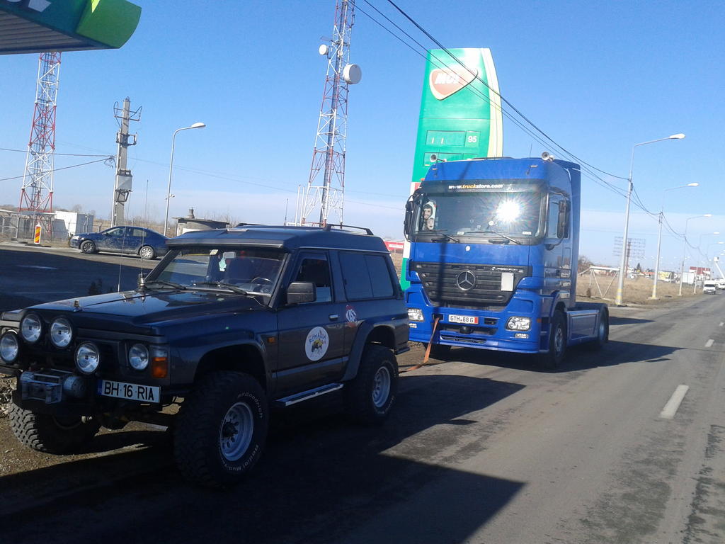

Florin Pircalab Postat Martie 13, 2012 Autor Partajează Postat Martie 13, 2012 Re: Un nou Patrol '95 autoutilitara Inca o treaba care poate sa o faca un Patrol :br lui, a remorcat camionul 10 km fara sa se supere:wink: 1995 Nissan Patrol 2.8 Timpul este cel mai bun profesor. Din pacate, isi omoara toti elevii. Link spre comentariu Distribuie pe alte site-uri Alte opțiuni partajare...

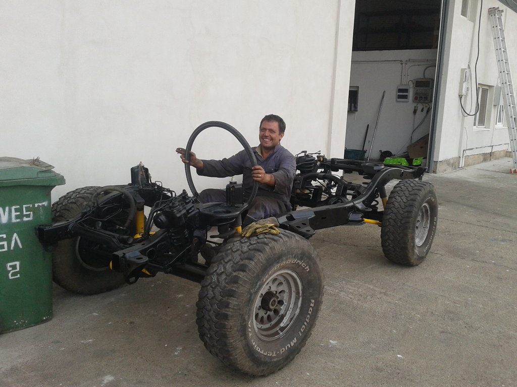

Florin Pircalab Postat Octombrie 27, 2012 Autor Partajează Postat Octombrie 27, 2012 (editat) Re: Un nou Patrol '95 autoutilitara Dupa o lunga lipsa de postare in aceasta discutie, iata si noutatile efectuate. Am demontat, sablat si vopsit sasiul,antifonat caroseria si muncim la montare (cand gasim timp) A mai primit si 4 anvelope noi Editat Octombrie 27, 2012 de Astral 1995 Nissan Patrol 2.8 Timpul este cel mai bun profesor. Din pacate, isi omoara toti elevii. Link spre comentariu Distribuie pe alte site-uri Alte opțiuni partajare...

Kibitz Postat Noiembrie 9, 2012 Partajează Postat Noiembrie 9, 2012 Re: Un nou Patrol '95 autoutilitara Ce bine arata sasiul ala! Nu e de vanzare :grin:? Se vede treaba facuta serios! :h5 Sorin aka v1tara aka Sorin (__\≡≡≡$≡≡≡/__) Vitara 1.6 16v [__]\≡≡≡\≡Ө≡/≡≡≡/__] Patrol Y61 2.8 Link spre comentariu Distribuie pe alte site-uri Alte opțiuni partajare...

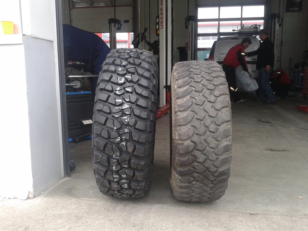

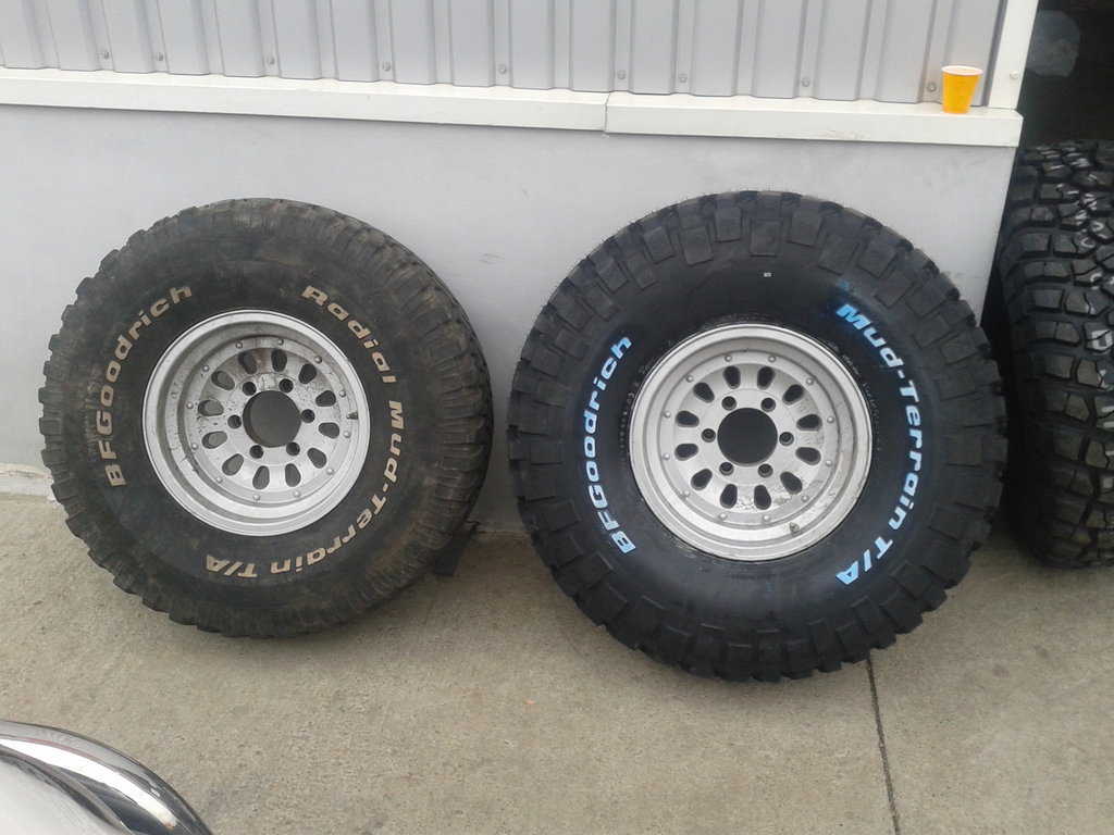

peter erno Postat Noiembrie 9, 2012 Partajează Postat Noiembrie 9, 2012 Re: Un nou Patrol '95 autoutilitara Salut,ce dimensiune au gumele BF care le-ai dat jos? http://modificari4x4.blogspot.ro/ relatii la tel 0723013231 peter.erno@yahoo.com Link spre comentariu Distribuie pe alte site-uri Alte opțiuni partajare...
Florin Pircalab Postat Noiembrie 9, 2012 Autor Partajează Postat Noiembrie 9, 2012 Re: Un nou Patrol '95 autoutilitara Ce bine arata sasiul ala! Nu e de vanzare :grin:? Se vede treaba facuta serios! :h5 Sorin :wink: nici macar in gluma nu e de vanzare:grin: E o treaba care nu mai ai energie sa o faci a doua oara Mersi 1995 Nissan Patrol 2.8 Timpul este cel mai bun profesor. Din pacate, isi omoara toti elevii. Link spre comentariu Distribuie pe alte site-uri Alte opțiuni partajare...
Florin Pircalab Postat Noiembrie 9, 2012 Autor Partajează Postat Noiembrie 9, 2012 Re: Un nou Patrol '95 autoutilitara Salut,ce dimensiune au gumele BF care le-ai dat jos? 33*12.5*15, dar au plecat 1995 Nissan Patrol 2.8 Timpul este cel mai bun profesor. Din pacate, isi omoara toti elevii. Link spre comentariu Distribuie pe alte site-uri Alte opțiuni partajare...
