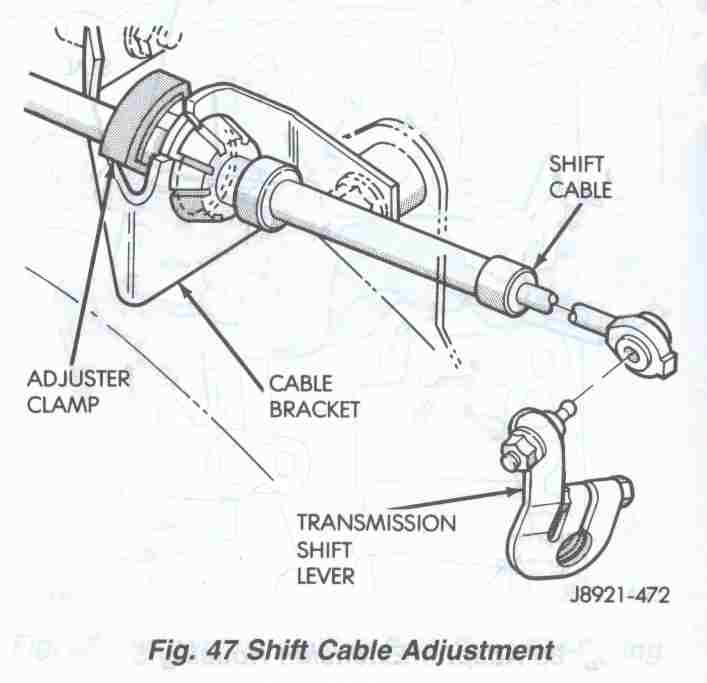

Sasu Postat Iunie 14, 2011 Autor Partajează Postat Iunie 14, 2011 Re: Sfaturi achizitie piese Jeep GC ZJ, 1994, 5.2cmc Buna seara,deoarece abia am cumparat masina si am cumparat-o fara cardanul fata nu pot spune exact ce este acolo defect. Oricum, cand am luat-o am incercat sa schimb din usor in greu si am si miscat-o putin si nu se auzea zgomot sau ceva de genul...si cred ca a si cuplat greul ca s-a modificat mersul masinii. Momentan masina se afla in curtea mecanicului si uitandu-ne pe sub ea am constatat o mica spartura exact pe "fundul" reductorului in zona cea mai joasa. Inca nu stiu ce e acolo deoarece din lipsa de timp nu am reusit decat sa comand piesele pentru revizie si uleiurile ,sa scap de instalatia de GPL si sa il facem sa mearga pe benzina(pompa blocata,benzina veche de n ani) si refacut traseul original de admisie Daca se poate o mica info legata de tipul si cantitatea necesara reductorului Inca o data multumesc d-lui Heavy pentru informatii...Sunteti o intreaga enciclopedie a Jeepurilor . Sunt fericit ca am ocazia sa cunosc asa oameni,pacat ca pana acum doar am cerut informatii si nu am avut ocazia sa ajut si eu . Cu prima ocazie... :) Stima Jeep Grand Cherokee ZJ Laredo 5.2 V8 under construction...:jp1 Link spre comentariu Distribuie pe alte site-uri Alte opțiuni partajare...
Heavy D. Postat Iunie 14, 2011 Partajează Postat Iunie 14, 2011 Re: Sfaturi achizitie piese Jeep GC ZJ, 1994, 5.2cmc Buna ziua ! Odata reparata carcasa cutiei de transfer (reductorul), pe partea din spate a acesteia vei observa doua suruburi care seamana a busoane. Cel inferior este de golire, cel superior este de umplere. Anexez o poza cu situatia in cauza. Este posibil sa ai alt tip de reductor decat cel din poza, dar situatia este asemanatoare. Reductorul se umple pe la busonul de sus pana tinde sa dea afara ATF-ul. Estimez ca vor intra vreo doi-trei litri. http://i56.tinypic.com/desqix.jpg In poza este vorba de cele doua ruginite, cu un hexagon estimat de 17 - 19mm, nu mai retin precis. Stima, Dragos Link spre comentariu Distribuie pe alte site-uri Alte opțiuni partajare...
soso Postat Iunie 14, 2011 Partajează Postat Iunie 14, 2011 Re: Sfaturi achizitie piese Jeep Grand Cherokee ZJ 1994, 5.2l. suruburile mele sunt de 30, ar fi bine sa ai o tubulara hexagonala buna, ca sa nu strici suruburile La mine intra cam 1.5 litri de ATF pana sus.... Cand scurgi uleiul, daca iti pica ceva mizerie gen suruburi, zic sa ii faci o revizie... Desi avand in vedere ca e sparta si lipsa cardan, banuiesc ca nu e foarte sanatos interiorul... ar merita un ochi inauntru... Link spre comentariu Distribuie pe alte site-uri Alte opțiuni partajare...
