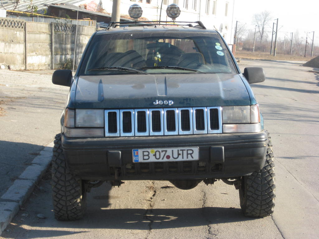

M-am mai eliberat cu timpul si revin cu noutati :) anvelope de 31 ,lift de 7 cm de care nu sunt foarte multumit si voi mai urca inca 7 cm ,jante cu et negativ ,inlocuit pompa de frana si completat uleiul in cutie...dar totusi masina are o mica problema.Pana sa completez uleiul cutia avea un "delay" la cuplare din neutru in drive sau reverse si nici nu tragea deloc . Acum cu uleiul la nivel cupleaza aproape perfect doar ca problema "demarajului" tot nu am rezolvat-o. Am incercat si un self diagnostic la motor si nu am descoperit nici un cod de eroare . Ce poate fii de masina nu trage de toti caii ? Sa fie cumva probleme in cutie gen ambreiaje ?
Si in alta ordine de idei vreau un sfat legat de blocant.Vreau sa cumpar un blocant pentru spate(dana 35) si nu sunt hotarat ce sa cumpar.As cumpara un powertrax dar vreau sa aflu si motive pentru care se feresc multi de aceasta firma
Atasez si cateva poze ca eram dator de ceva timp :)

Re: Sfaturi achizitie piese Jeep Grand Cherokee ZJ 1994, 5.2l.
@Heavy D.
Nu m-a speriat deloc Powertrax-ul, chiar imi place, dar pt puntea spate fortele sunt mult mai mari si saracu e ceva mai fragil... pe de alta parte e mai neplacut de mers cu el zi de zi....
deci din motive de constructie si ca si fiabilitate prefer Detroit Lockerul pt puntile spate.
Buna ziua !
@Sasu:
In primul rand, trebuie lamurit daca problema "demarajului" e chestie de motor sau e chestie de cutie. Ambele pot da manifestari aiurea daca sunt defecte sau nu functioneaza corect. Si daca e vorba de cutie, ambreiajele uzate pot cauza patinarea cutiei. Dar pana la faza aia, mai ai de eliminat si alte cauze.
Planetare se cheama toate, si alea cu cruci, si alea cu CV sau cum le zici tu. Chiar si cele de spate tot planetare se cheama...
Grand-ul are de obicei pe fata planetare cu CV si cardan la fel. Ambele se pot schimba cu modele cu cruci, daca se doreste acest lucru.
Iar daca masina va umbla 50% si pe asfalt si bugetul permite, ia Detroit Locker pentru spate, e mai smooth, mai fin. Nici pe fata nu strica, daca tot veni vorba...
