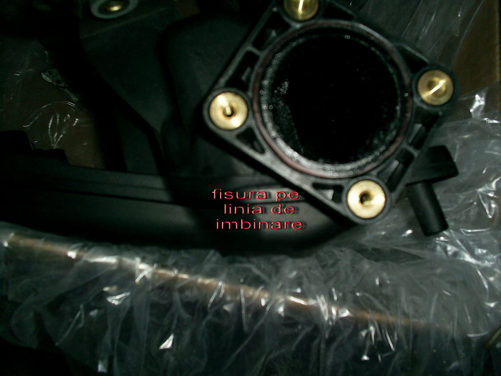

DKW Postat Septembrie 27, 2012 Autor Partajează Postat Septembrie 27, 2012 (editat) Re: FarmLander! Diverse probleme pe diverse Freelandere ... M-a pus dracu' sa umblu la masina... am demontat inlet manifold-ul, EGR-ul si BT-ul, am umblat la mufele de la ECM si ABS ECU dar TC-ul si HDC-ul sunt in continuare aprinsi. Si-acum vine partea interesanta, inlet manifold-ul scapa pe la imbinarea din turnare, langa prinderea EGR-ului. Va trebui sa-l lipesc. Si o poza cu jegul existent pe admisie + 1 cu problema. L.E.: EGR-ul partial blocat, nu se inchide pana la capat. Am rezolvat EGR-ul, cand era deschis complet ramanea "agatat" si nu se inchidea cand trebuia, iar pe pozitia inchis nu inchidea perfect. Trebuie sa fac ITP-ul apoi EGR-ul va fi blocat sau dat jos de tot. In poza e cum ar trebui sa arate un EGR curat. Editat Septembrie 27, 2012 de DKW Reading the Owners Manual doesn't hurt. NU RASPUND PE PM LA PROBLEME TEHNICE SAU DE INTERES GENERAL Td4 ESX CommandShift MY02 3Dr (M.O.D.) KV6 CommandShift MY01 3Dr (Măgaru') SD4 S CommandShift MY11 5Dr (Sarah) KV6 XEI CommandShift MY01 5Dr (Phoenix) Link spre comentariu Distribuie pe alte site-uri Alte opțiuni partajare...

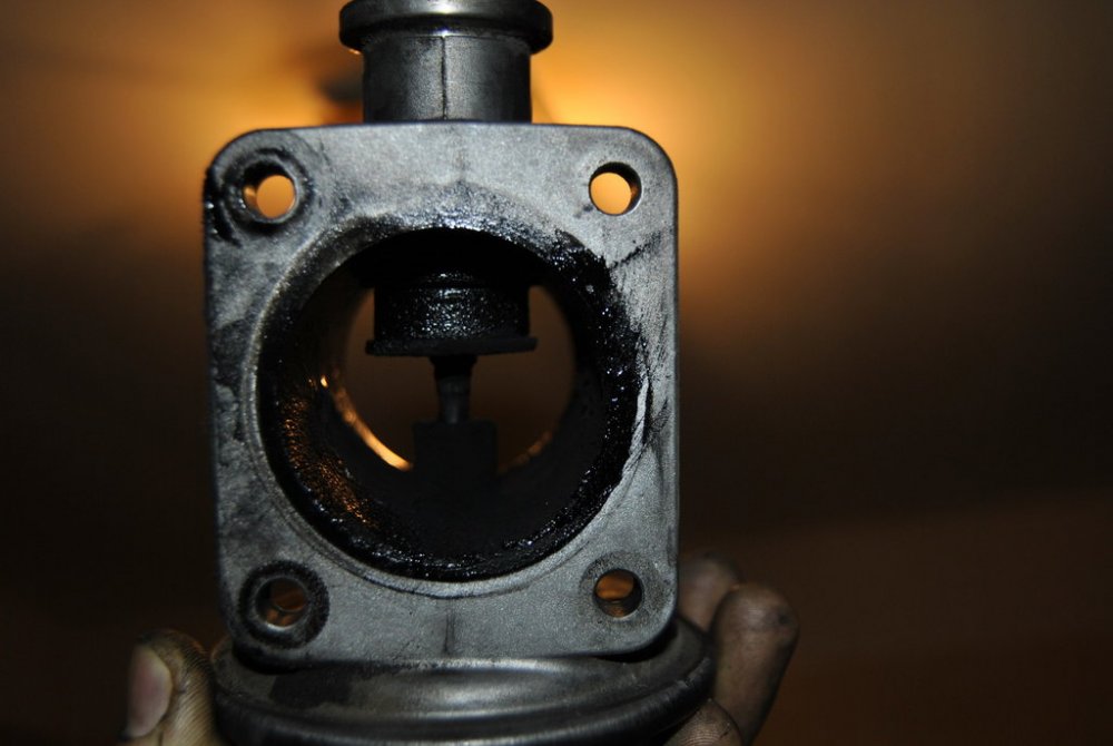

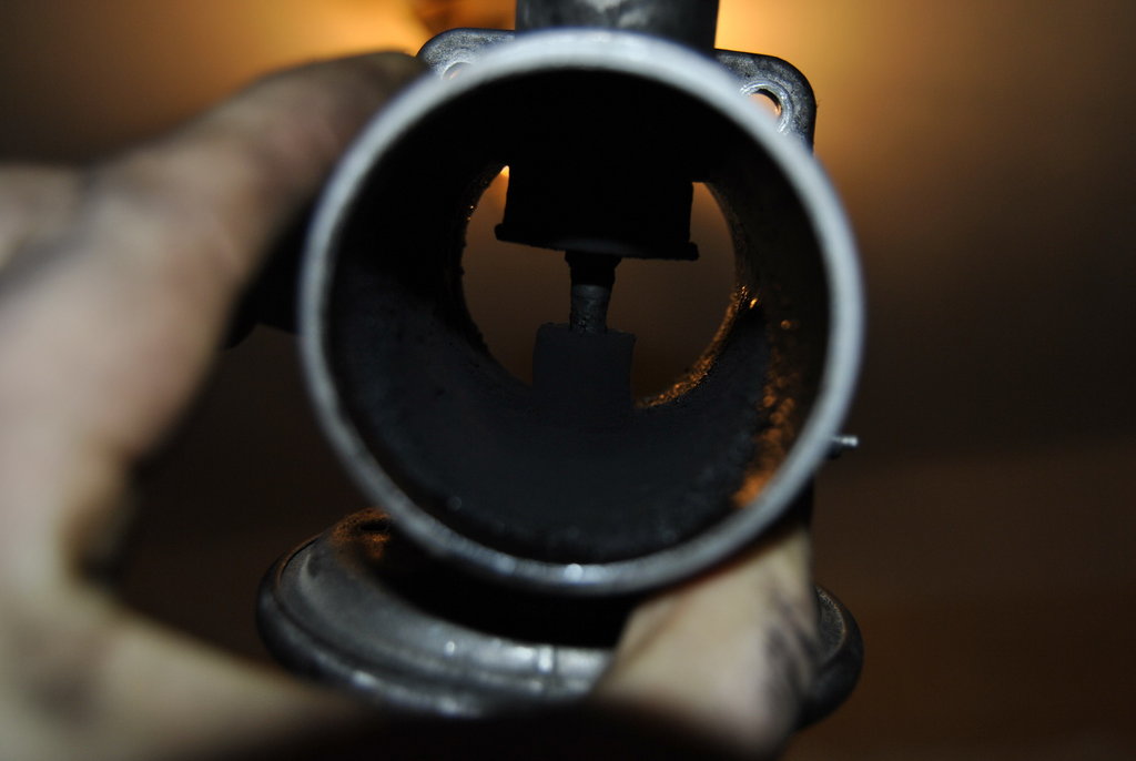

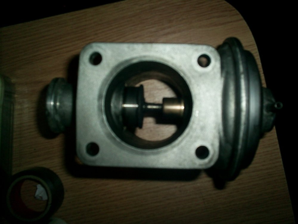

DKW Postat Noiembrie 20, 2012 Autor Partajează Postat Noiembrie 20, 2012 Re: FarmLander! Diverse probleme pe diverse Freelandere ... Astazi a trebuit sa demontez iar EGR-ul de pe masina sotiei pentru ca a cedat un colier de la un furtun de motorina (retur), cam asa arata un EGR curatat cu vreo 15000 km in urma. Sanatate curata.:ce Reading the Owners Manual doesn't hurt. NU RASPUND PE PM LA PROBLEME TEHNICE SAU DE INTERES GENERAL Td4 ESX CommandShift MY02 3Dr (M.O.D.) KV6 CommandShift MY01 3Dr (Măgaru') SD4 S CommandShift MY11 5Dr (Sarah) KV6 XEI CommandShift MY01 5Dr (Phoenix) Link spre comentariu Distribuie pe alte site-uri Alte opțiuni partajare...
alin75 Postat Noiembrie 20, 2012 Partajează Postat Noiembrie 20, 2012 (editat) Re: FarmLander! Diverse probleme pe diverse Freelandere ... Salut! Fara suparare, dar daca asa arata dupa 15k, cred ca este condusa foarte subturat. Am vazut ca va plac iesirile, pai atunci cred ca este momentul cel mai potrivit de niste "forja" adevarata. Am spus ca alerg masinile, si merg destul de turat cu ele, chiar daca poate sunt mai zgomotoase, dar cu foarte multi ani in urma, cand am facut scoala de soferi, instructorul imi spunea ca piesa de schimb cea mai ieftina este benzina (am facut pe o dacie 1310). P.S. Si la mine sotia merge tot asa la "consum redus". Ajung la concluzia ca si la freelander, sa nu spui ca ai ajuns la capatul reparatiilor!Partea buna este ca lista de piese de schimbat se cam apropie de final, sper... . Numai bine, Alin Editat Noiembrie 20, 2012 de alin75 .... orice supraapreciere duce la dezamagire..... Link spre comentariu Distribuie pe alte site-uri Alte opțiuni partajare...
sierrafery Postat Noiembrie 20, 2012 Partajează Postat Noiembrie 20, 2012 Re: FarmLander! Diverse probleme pe diverse Freelandere ... poate se lamureste si sotia ca EGR-ul ala ar trebui eliminat:wink: 1 NU RASPUND USERILOR CU PROFIL INCOMPLET LA MASINA(model, an, motor, transmisie), NU RASPUND PE PM LA PROBLEME TEHNICE SAU DE INTERES GENERAL Discovery Td5 ES , "00. manual, ECU tunat, intercooler marit...merge de rupe Link spre comentariu Distribuie pe alte site-uri Alte opțiuni partajare...
DKW Postat Noiembrie 20, 2012 Autor Partajează Postat Noiembrie 20, 2012 (editat) Re: FarmLander! Diverse probleme pe diverse Freelandere ... Fara suparare' date=' dar daca asa arata dupa 15k, cred ca este condusa foarte subturat.[/quote'] Este masina cu CV automata, schimba la 2000 rpm, in plus sotia merge la limita de 10 km, pe autostrada merge cu 135 km/h frecvent. Iar pe modul Sport nu poti schimba mai sus de 3500 rpm. poate se lamureste si sotia ca EGR-ul ala ar trebui eliminat:wink: S-a cam convins si ea de acest aspect.:grin: Editat Noiembrie 20, 2012 de DKW Reading the Owners Manual doesn't hurt. NU RASPUND PE PM LA PROBLEME TEHNICE SAU DE INTERES GENERAL Td4 ESX CommandShift MY02 3Dr (M.O.D.) KV6 CommandShift MY01 3Dr (Măgaru') SD4 S CommandShift MY11 5Dr (Sarah) KV6 XEI CommandShift MY01 5Dr (Phoenix) Link spre comentariu Distribuie pe alte site-uri Alte opțiuni partajare...
